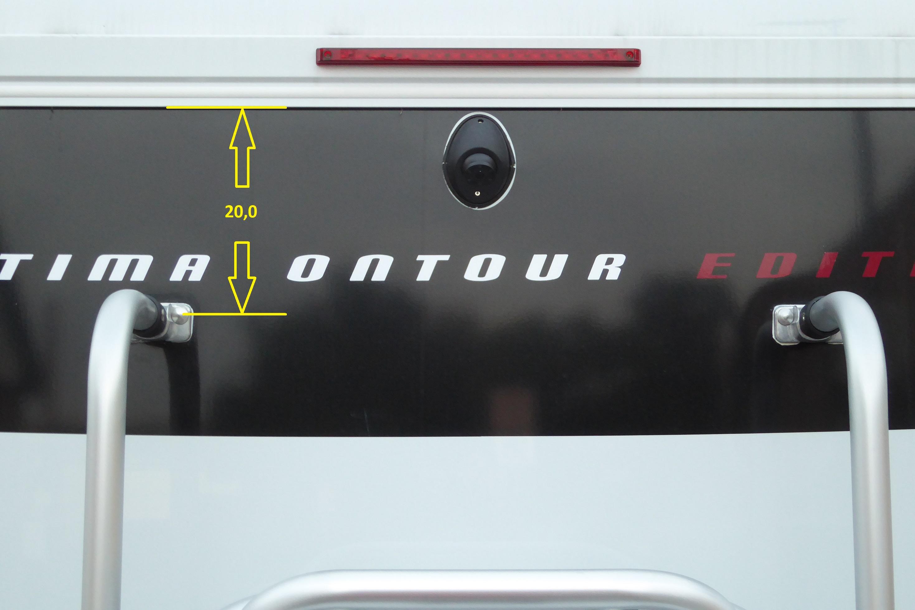

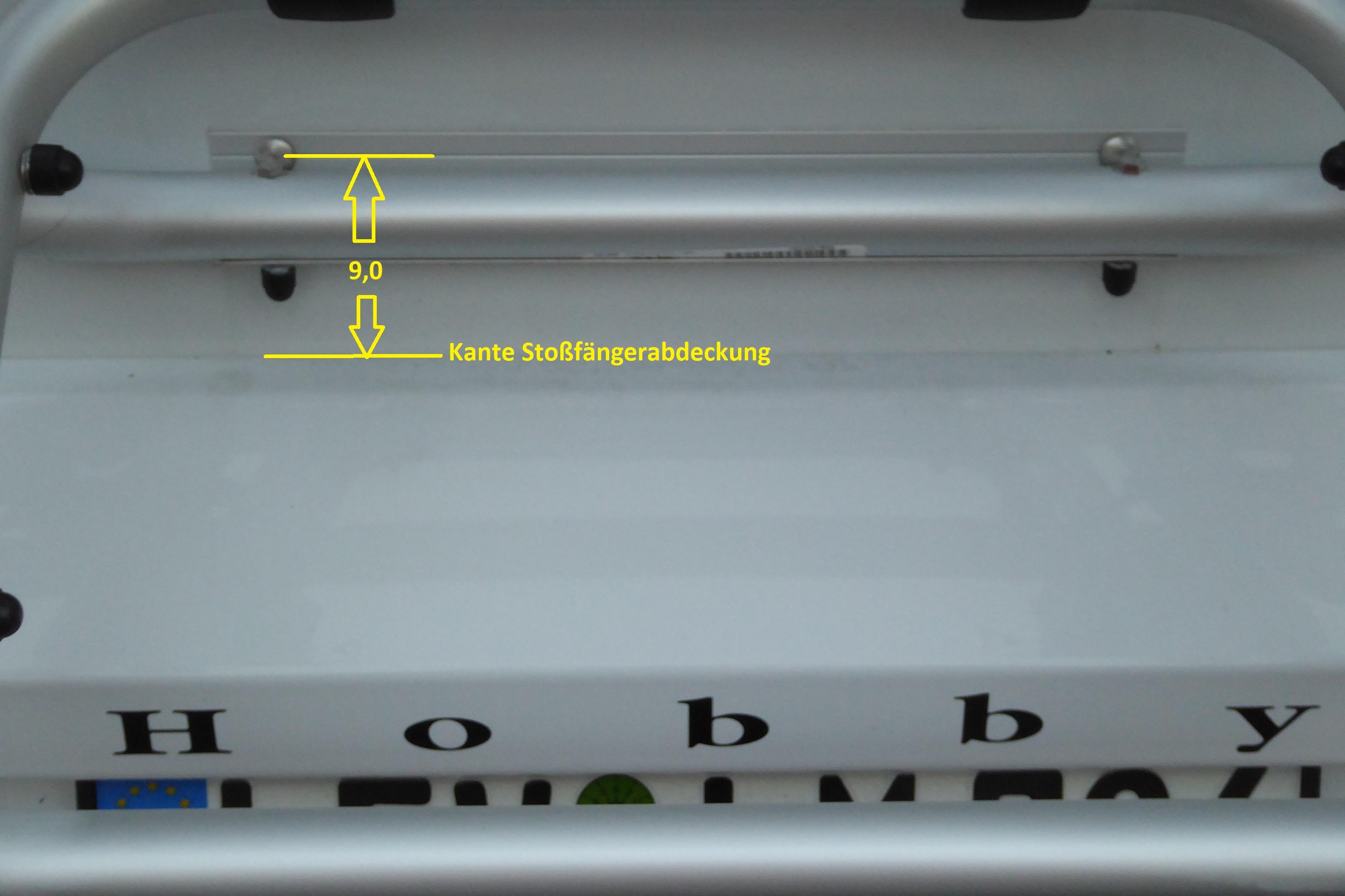

  • Fand über die Suche auf anhieb auch den Thread nicht, daher Fotos rausgesucht.
    Dort hat ihn mein Hobbyhändler befestigt
    Gruß Marco

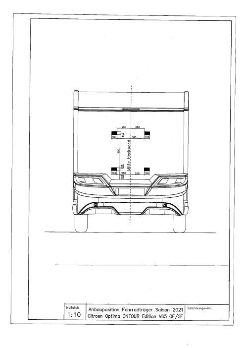

  • Hallo Maeco,
    vielen Dank für deine Bilder! Ich habe versucht dort Verstärkungspunkte durch abklopfen zu finden, leider erfolglos. Also habe ich mich an Hobby direkt gewendetund habe nachfolgende Zeichnung erhalten.
    Liebe Grüße Wickstroem

  • Zitat von "wickstroem post=87895 userid=6169"
    das sieht in der Zeichnung aber ein wenig anders aus, als auf dem Foto von Marco. Bei mir sind die Befestigungspunkte wie auf der Zeichnung von Hobby. Ich habe den Fahrradträger ab Werk bekommen. Ich kann diese Punkte auch durch Klopfen von innen einigermaßen gut lokalisieren (dumpferes Geräusch).
    Es gibt auch so Geräte, mit denen man nicht nur elektrische Leitungen, sondern auch Holzlatten finden kann.
  • Das sieht in der Tat ein wenig anderst aus.
    Allerdings ist der V16 offensicht im Aufbaumaß größer als der angegebene Abstand von Hobby.
    Immerhin könnte der obere Haltepunkt mit der größere Belastung übereinstimmen. An der unteren Befestigung wurde vielleicht deswegen eine Alublende über die gesammte Breite verbaut.
    Gruß Marco
  • Hallo Zusammen,
    wenn man die Verstärkungspunkte zum Befestigen mit, müssen die Rohre um ca. 20 cm gekürzt werden und natürlich die Löcher neu gebohrt werden! Und da Rohre mittig bohren nicht immer so genau funktioniert hat sich der Hobby-Händler wohl die Arbeit geschenkt und die Rohre im Auslieferungszustand belassen. Außerdem verschwinden so die Gegenlager im Innenbereich in den Schräken. Nimmt man dagegen die vorgesehenen Punkte an landet man damit im sichtbaren Schlafberech. Solange sich bei Belastung das Blech nicht eindrückt ist das OK, denke ich. Ich allerdings werde lieber die dafür vorgesehenen Punkte nehmen.
    Vielen Dank euch Allen für eure Unterstützung!

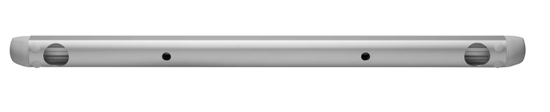

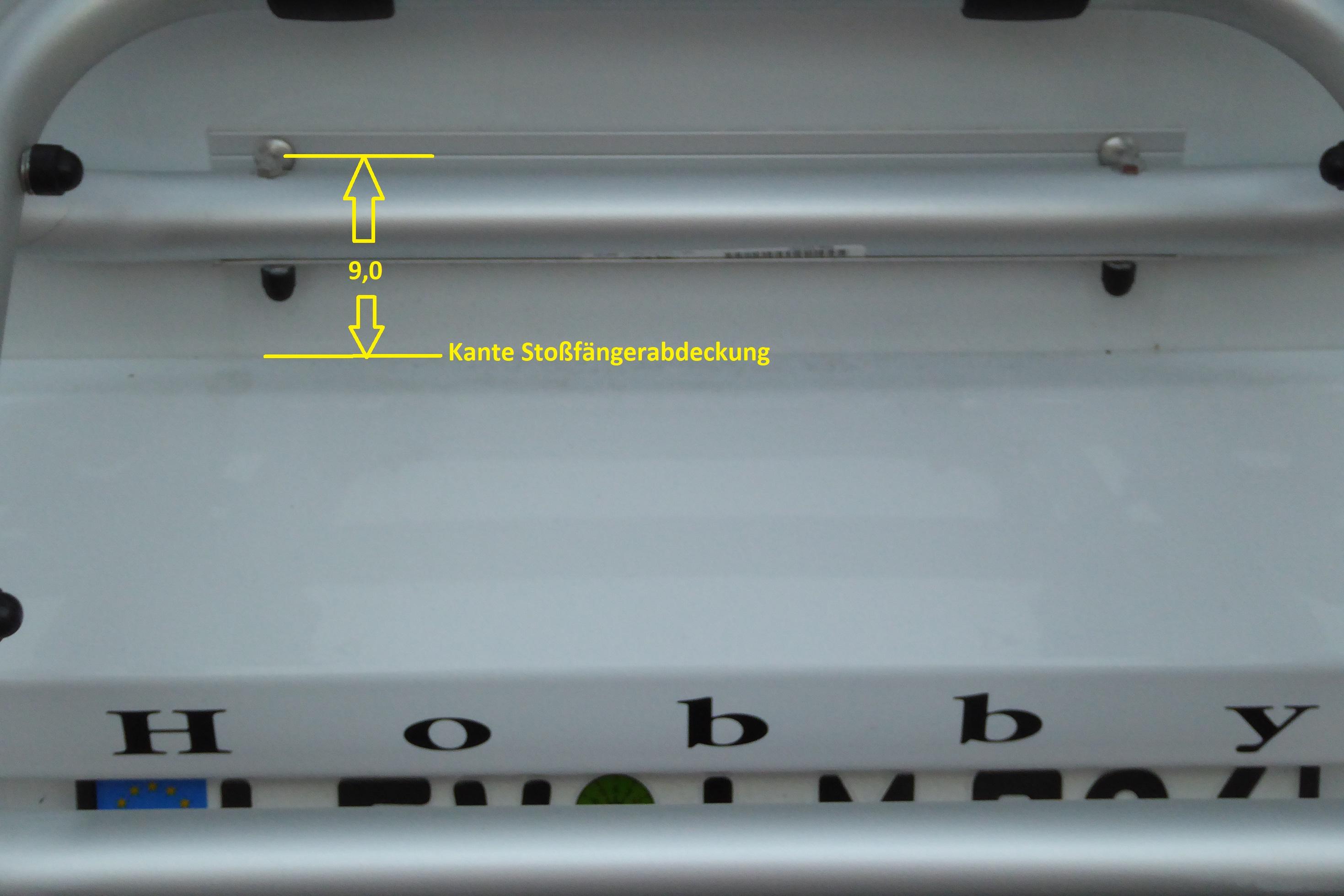

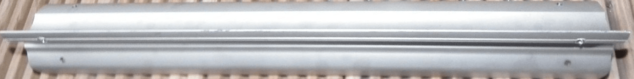

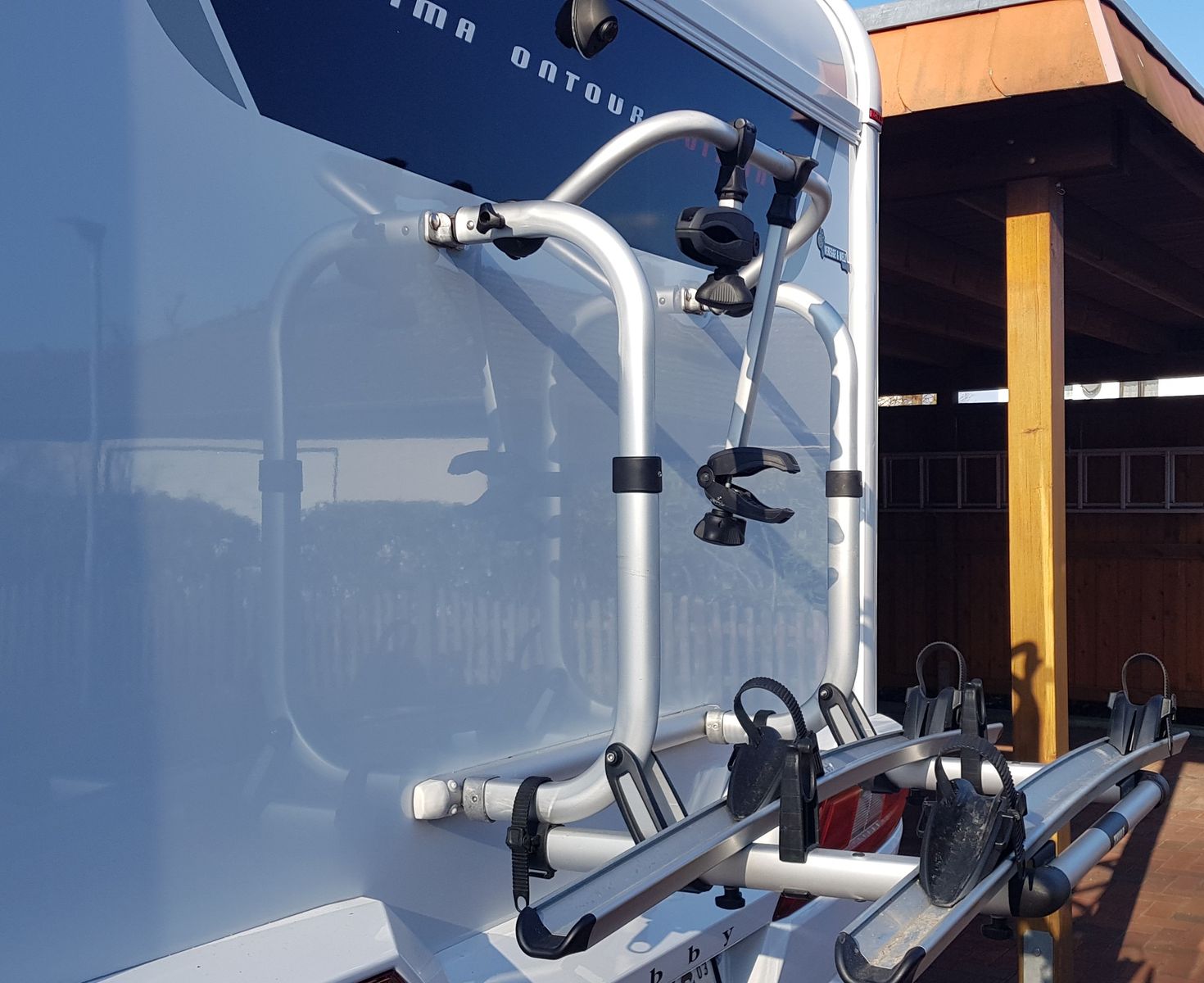

    ich habe einen V16 an meinem T65 HFL Optima Ontour umgebaut. Bei unserem Fahrzeugs war ein Thule Elite G2 short vom Händler verbaut worden. Da ich nicht den Aufbau anbohren wollte (wg. Dichtigkeitsgarantie) habe ich mir diesen Adapter für die untere schon montierte Aufnahmeschiene besorgt :
    und mit Dekalin MS-5 verklebt und verschraubt.
    Hier die originale Aufnahmeschiene :
    Die oberen Aufnahmepunkte konnte ich weiterverwenden, die Halterohre des V16 musste ich auch kürzen. Da der Abstand der oberen und unteren Befestigung des alten Thule Trägers nur ca. 75 cm betrug, hatte ich die Befürchtung, das mir wegen der Hebelwirkung bei heruntergefahrenem V16 ( 2 E-Bikes a 25 kg ) irgendetwas abreißt. Das hat sich aber nicht herausgestellt.

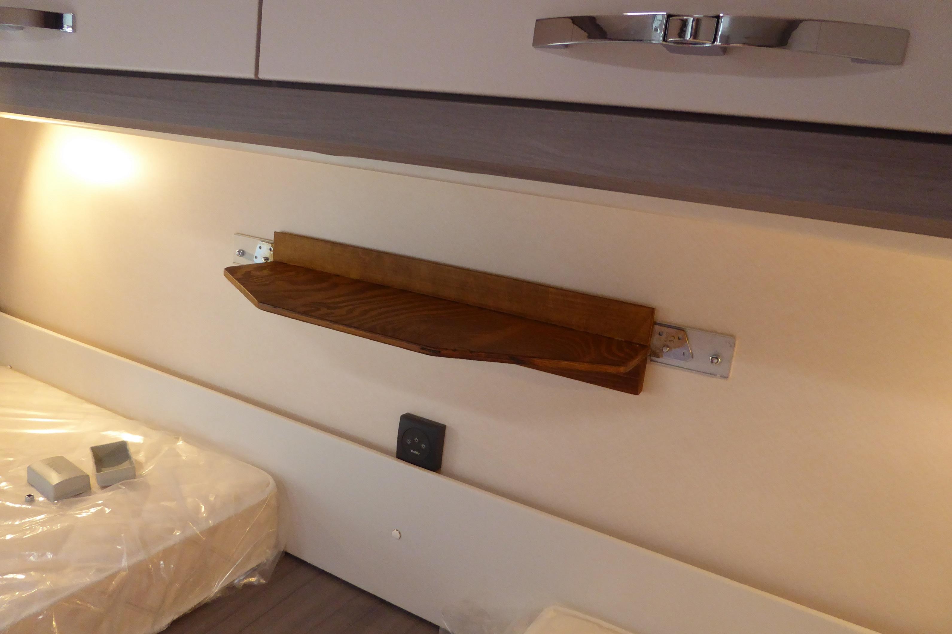

  • HI, Du hast Recht, die oberen Verstärkungspunkte sind unter dem Schrank über dem Bett. Das hat mein Händler auch gemacht und ich fand das so praktisch, dass ich daran ein kleines Ablageboard montiert habe.
    Im unteren Bereich dürfte die eher eine kleine Drucklast auftreten, daher wohl auch die Alublende zur Druckverteilung.
  • Hallo Marco,
    die Idee mit dem Ablageboard finde ich super und wird nachgebaut. Bilder folgen!

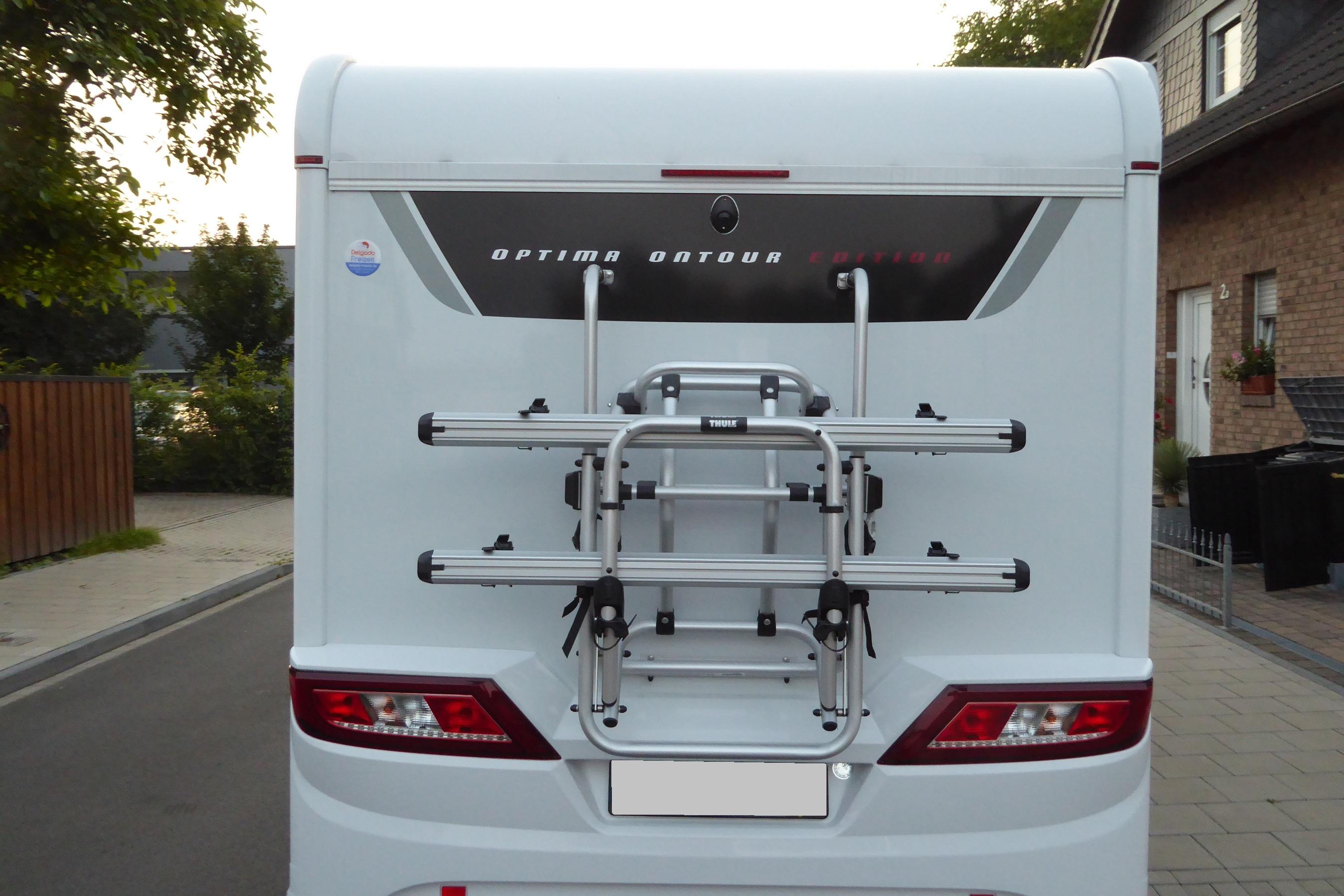

  • Hallo Jupp,
    so sieht der original ab Werk eingebaute Träger aus. Ich denke, auf dem Bild kann man die Lage der Befestigungspunkte ganz gut erkennen. Aber ich würde mich da nicht ungeprüft drauf verlassen. Das kann von Modell zu Modell und von Jahr zu Jahr sich auch wieder ändern. Wie gesagt, kann man durch simples Klopfen ungefähr hören, wo Verstärkungen sein könnten, aber sicher gibt es da auch professionellere Geräte und Vorgehensweisen. Ich bin auch nicht sicher, ob die Verstärkungen generell verbaut werden oder nur bei denen, die einen Fahrradträger ab Werk bestellt haben.

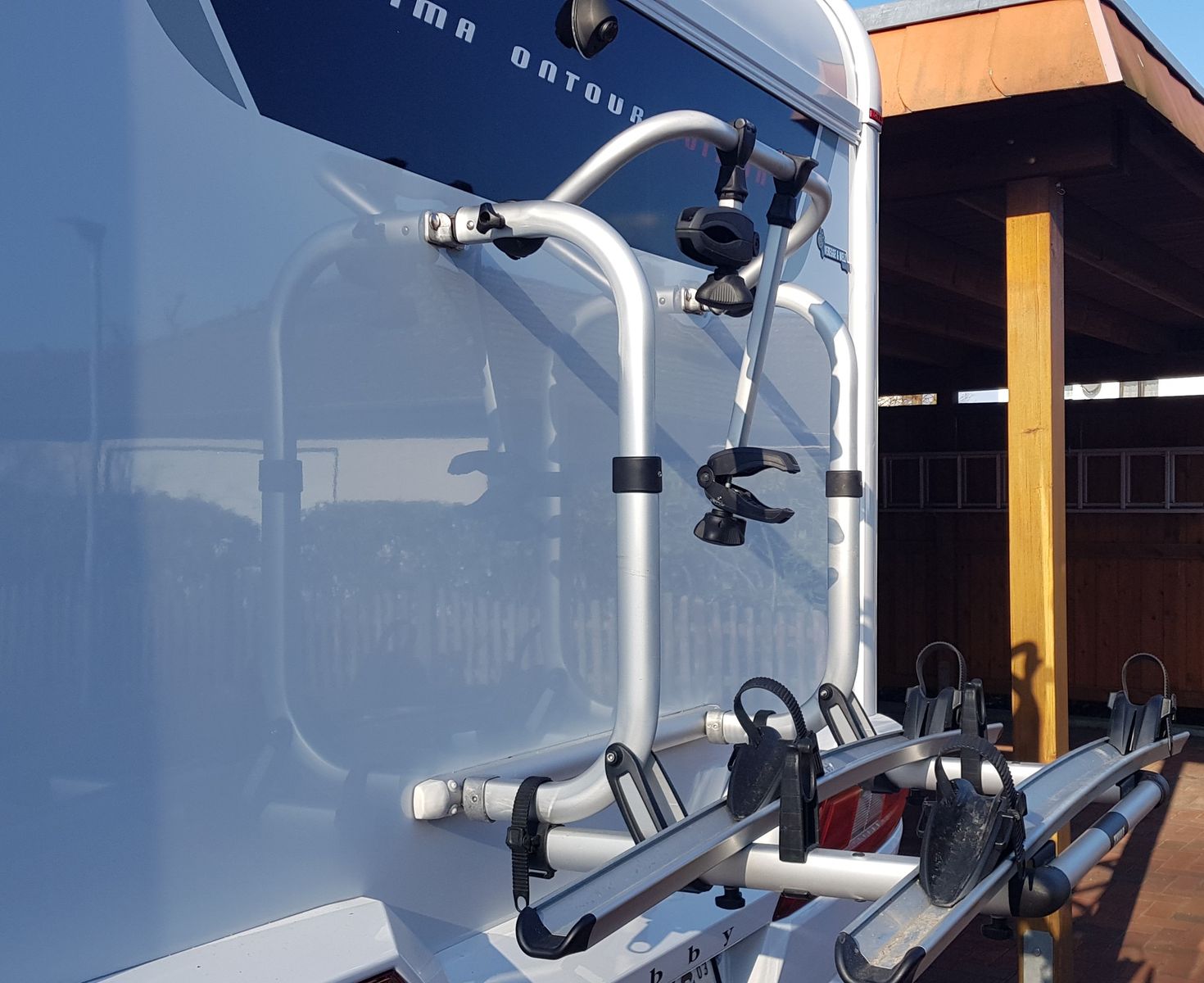

    ich bin seit ein paar Tagen neu im Forum und habe nun auch das Problem, dass der werkseitig angebaute Fahrradträger sehr hoch angebaut ist und unsere E-Bikes nur nach einem jahrelangen regelmäößigen Besuch einer Muckibude dort festgemacht werden können. Daraufhin habe ich meinen Hobbyhändler angerufen, der mir auf meine Frage nach einem Thule Lift V 16 hin sofort mitgeteilt hat, dass an meinen Ontour Editon V65 GQ Baujahr 2024 keinen solchen Träger anbauen kann/darf, da dies vom Hersteller nicht zugelassen sei. Ist das zutreffend? Was gibt es für Alternativen? Ich würde mich sehr über eiure Hilfe freuen.
    Stefan
  • Hi Stefan,
    ich vermute Du hast den Hobby Händler in Deiner Nähe angerufen.
    Wie Du auf den Bildern siehst, ist der Träger bei vergleichbaren Modellen verbaut worden (von Händler oder Werk) Ich Glaube nicht dass die Rückwand von GQ zum GE abweicht.
    Ich habe unseren in Wuppertal montieren lassen, ruf dort doch mal an.
    Gruß Marco
