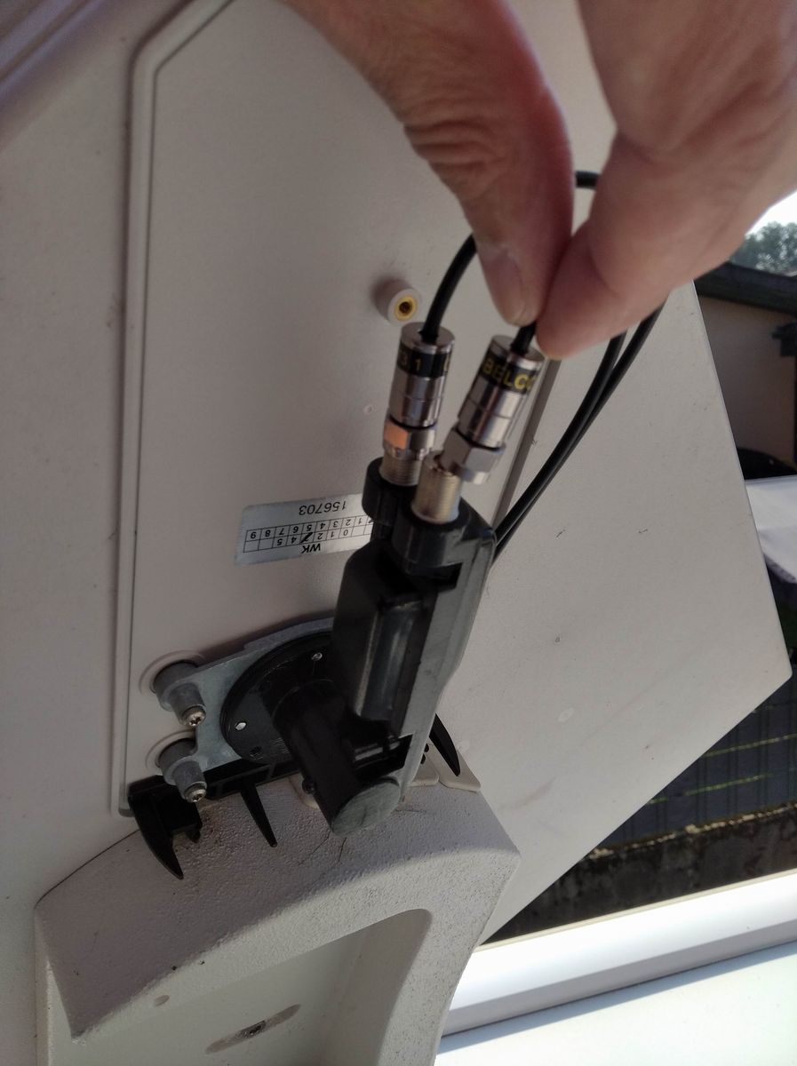

  • Gute Hinweise, beide Originalkabel Kabel waren auf dem Lnb aufgeschraubt. Habe dann ein Externes Satkabel auf jeweils beiden Anschlüssen aufgeschraubt und ausprobiert und hatte jeweils Empfang, also muss es ja eigentlich funktionieren. Und siehe da: Nachdem ich dann einen neuen F Stecker bei dem nicht funktionierenden Anschluss im Schrank montierte funktioniert alles wie es soll. Habe jetzt für den Fernseher im Heckbereich ein eigenes Kabel und muss nach 2 Jahren nicht mehr mit einem T - Stück leben.
