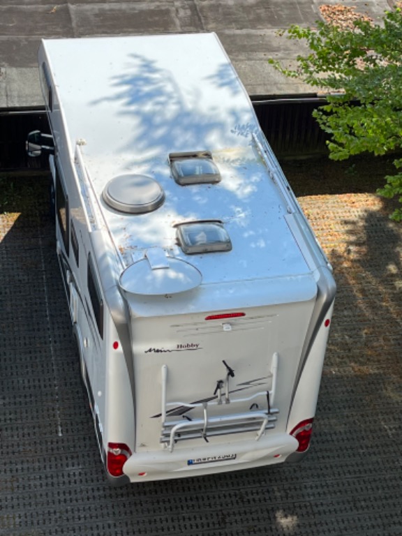

  • Hallo zusammen!
    Inzwischen habe ich so einiges nachgerüstet, so zB. 2 x 100W Solarpanele inklusive Solarregler von Victron mit Bluetooth, eine neue 120Ah Batterie, und endlich auch eine DAB+ Antenne auf dem Dach. Diese habe ich mit einem Metallwinkel an die vordere Halterung der schon vorhandenen Dachreling angeschraubt. Ich musste dazu nur die M6- Imbusschraube gegen eine etwas Längere ersetzen. Auf die 40x40cm große Edelstahlplatte als Abschirmung unter der Antenne hab ich zunächst verzichtet. Und siehe da: endlich habe ich einwandfreien Radioempfang im Womo! 👍😊

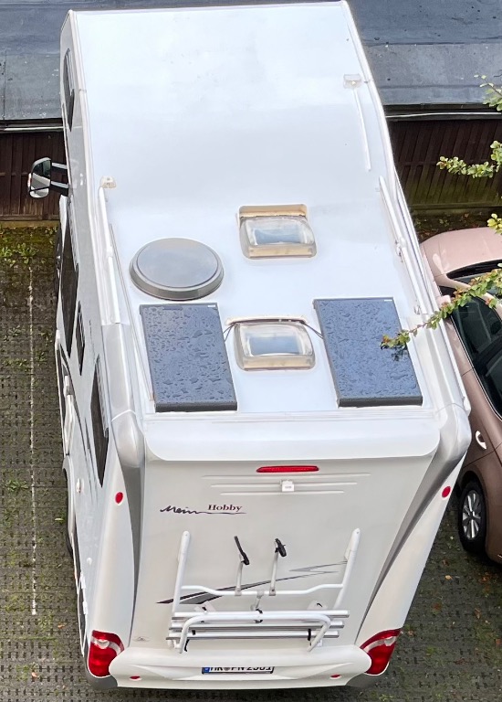

  • Hallo und guten Abend!
    Ich hatte beim Verlegen der Stromkabel leider das Problem, dass diese sehr kurzbemessen waren. Sollte ich sowas nochmal machen, werde ich auf jeden Fall lieber zu lange Kabel kaufen, als zu Kurze. Somit musste ich die Kabel anders verlegen, als ich es geplant hatte. Auf dem Dach quasi diagonal, auf dem kürzesten Weg zu der bereits vorne rechts auf dem Alkovendach eingebauten Kabeldurchführungsdose. Innen dann an der vorderen, dicken Schrankwand entlang, durch die Oberschränke nach unten. Den Solarregler hab ich ebenso an dieser Wand direkt hinter dem Beifahrersitz geschraubt, so ist er in der Nähe der Batterie unter dem Sitz und dem Laderegler (ab Werk).
    Bei der Verlegung auf dem Dach habe ich darauf geachtet, dass die Kabel nicht in der „Mulde“ zwischen Alkoven und hinterem , ebenen Dach liegen, weil dort immer sehr viel Regenwasser steht. Da kommen manchmal so einige Liter runter… Dann hab ich die Kabel in handelsübliche geführt und diese aufs Dach geklebt, damit sie nicht klappern. Die Kanäle hab ich zusätzlich noch an den offenen Enden mit Dekalin abgedichtet. Das hat bis jetzt auch sehr gut gehalten.
    Der Ertrag der beiden Solarmodule ist bei gutem Wetter ok, es muss ja nur die 120Ah Batterie erhalten werden. Diese reicht dann- je nach Wetter- für ca 2 Tage autarkem Stehen. Wir verbrauchen ja auch nicht viel Strom. Also spätestens jeden 3. Tag an den Landstrom, aber das ergibt sich ja sowieso meistens, weil man ja auch mal die sanitären Anlagen nutzen möchte.
    Bei diesem Winterwetter parkt unser Womo meist in einer trockenen Scheune, obwohl wir natürlich trotzdem auch im Winter recht oft an den Wochenenden damit unterwegs sind, gerade jetzt noch in Braunschweig und Wolfenbüttel.
    Euch allen wünsche ich eine schöne Adventszeit!
    VG, Frank
    Auf dem Foto sind die Kabel noch nicht verlegt.
