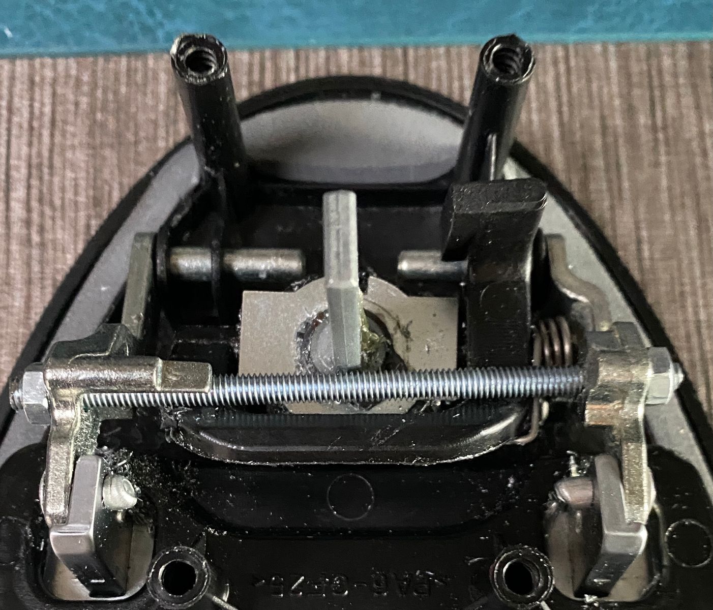

    Wer hat Erfahrung mit seiner Aufbautür, die sich nicht mit dem Schlüssel von außen öffnen lässt. Der Schlüssel kann nach links und rechts gedreht werden.
    Die Tür wurde durch einen Windstoß zugeschlagen.
    Von innen kann man die Tür problemlos öffnen.
    Vielen Dank für eine Rückmeldung im Voraus.

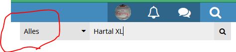

  • Hallo Amigo,
    das gab es schon mal im Forum, gib mal in der Suche ein:
    Die Tür "Hartal XL" öffnet nicht
    VG
    Hardy

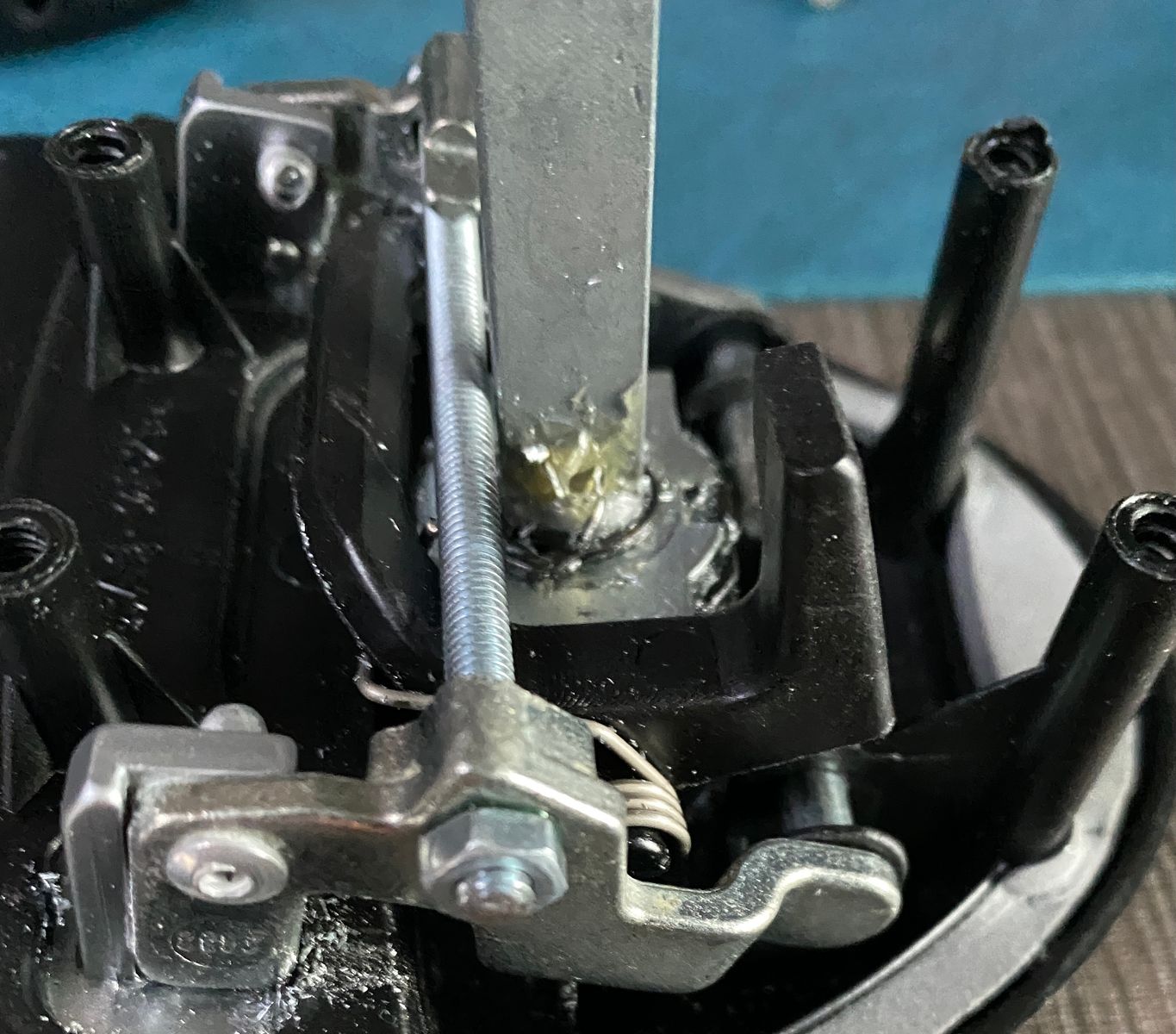

  • Dann eben anders :)

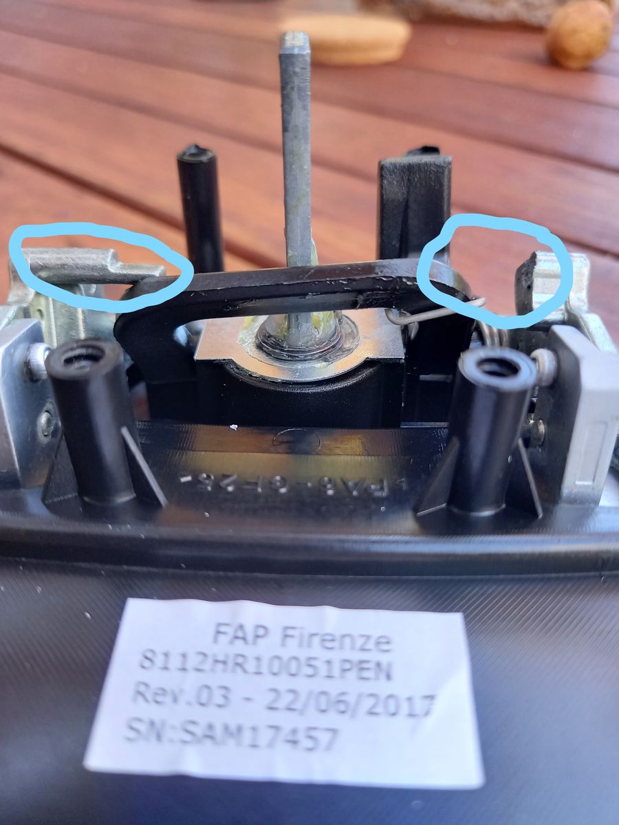

    Da wird wohl einer der Hebel abgerissen sein.
    Wenn es so ist , kannst du den Provisorisch durch eine Schraube ersetzen.
    Michael
  • Zitat
    Hmmm klappt nicht X(
    Geht doch! Rollmenü Alles wählen

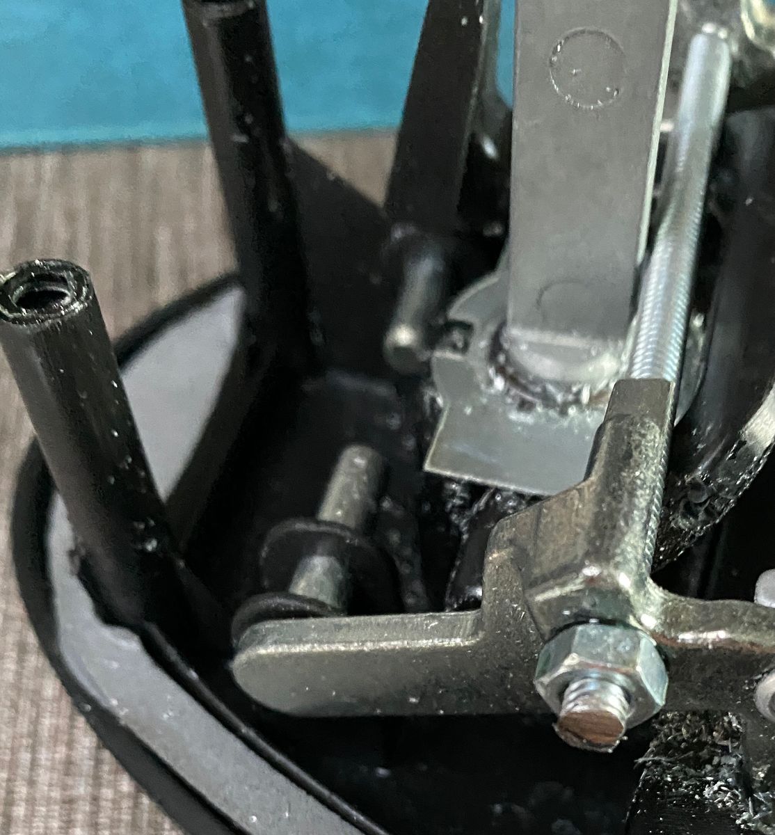

  • Hallo Uwe,
    bei mir war auch vor vielen Jahren einer der 2 Hebel abgebrochen. Ich habe ein kleines Loch durch den Hebel gebohrt und eine Schraube mit Mutter eingesetzt - hält bis heute. Das haben viele andere auch so gemacht, den Tip hatte ich damals hier aus dem Forum.
    VG
    Hardy

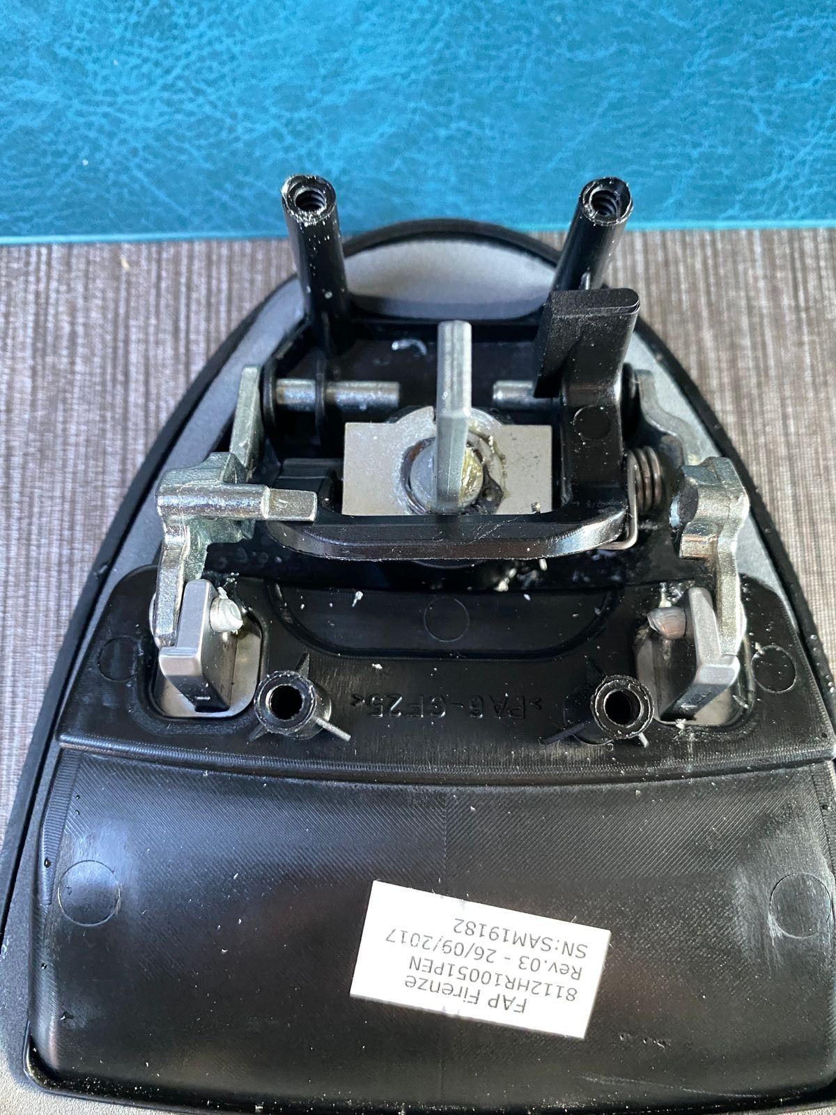

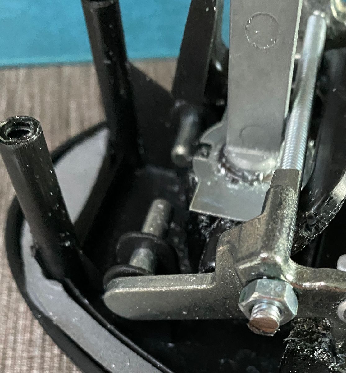

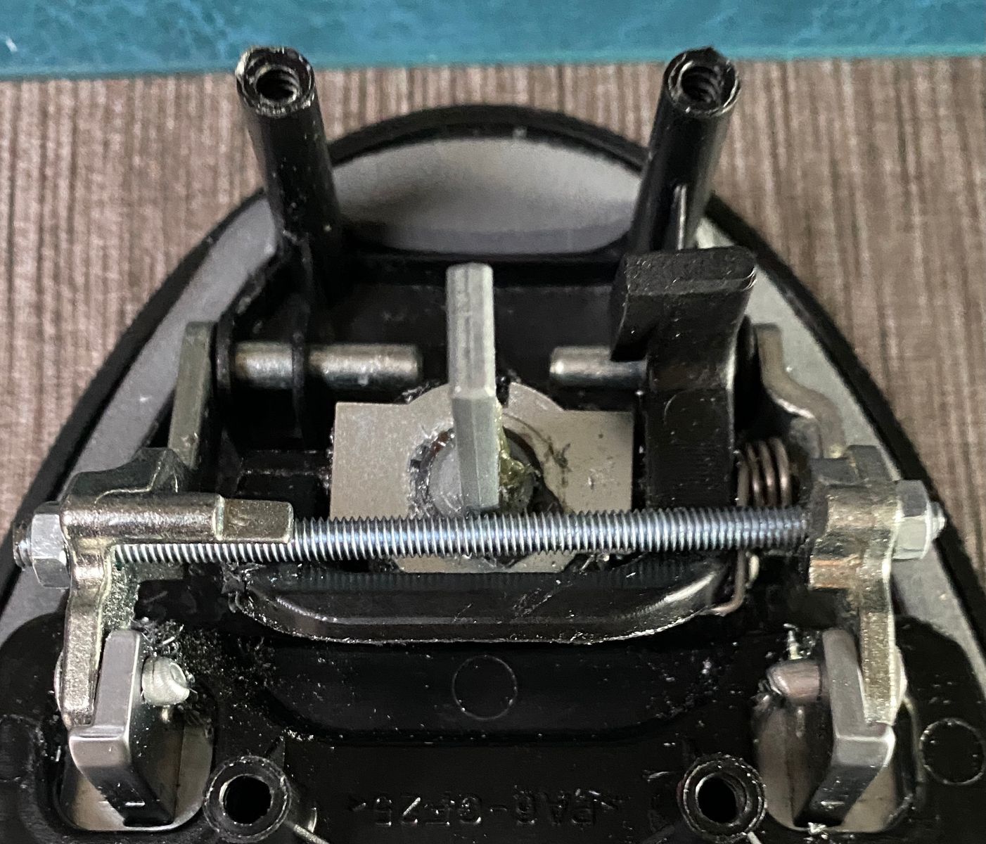

  • Hallo Helfer aus dem Forum,
    kurzes Feedback.
    Ich habe die Griffmulde bestellt und getauscht.
    Eure Berichte waren dabei sehr hilfreich .
    Vielen Dank dafür !!!
    Anschließend habe ich den Schließzylinder ebenfalls getauscht.
    Jetzt funktioniert wieder Alles .
    Uwe
