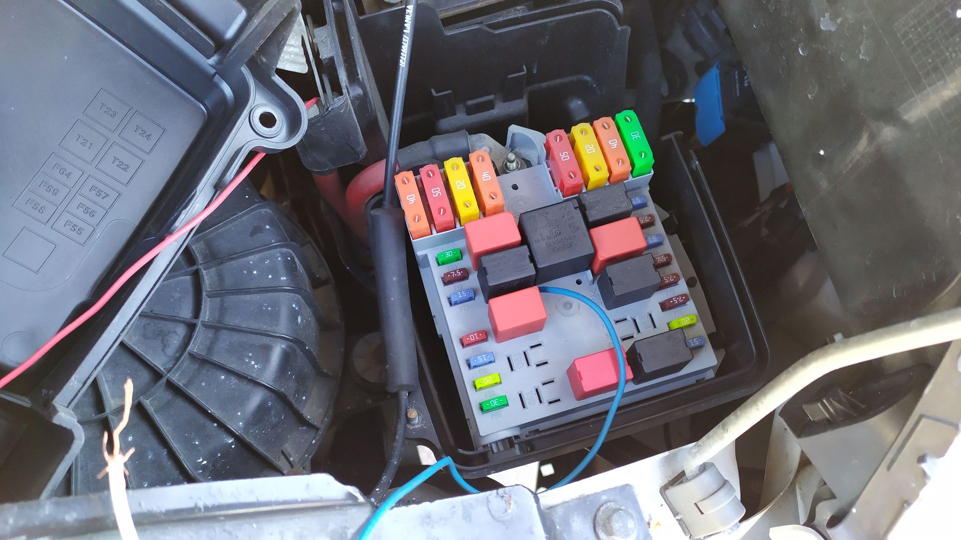

  • Hallo, wie hast du das herausgefunden mit dem Relais und wie überbrückt?
    Das war letztes Jahr in Schweden, nachdem ich 60 km in die nächste Fiat Werkstatt geschleppt wurde hat der Chef nach rund 2 Stunden rausgefunden dass es dieses Relais war, wie er das angestellt hat weiß ich leider nicht. Wohnmobil läuft aber seit dem und ca. 8000 km problemlos.
    Gruß Maxe
  • Gerade habe ich wieder probiert, beim Zündung einschalten geht die Dieselpumpe im Tank an, Wegfahrsperre zeigt kurz an, Bordcomputer sagt batt, starten, Motor springt sofort an, nach 5 Sekunden geht der Motor aus, Ende. Beim nächsten Versuch schnattert ein Relais im Sicherungskasten im Motorraum, Anlasser geht, Motor nicht. Hat das mit der Wegfahrsperre zu tun? Wenn ja, wie kann man die abschalten? Danke
