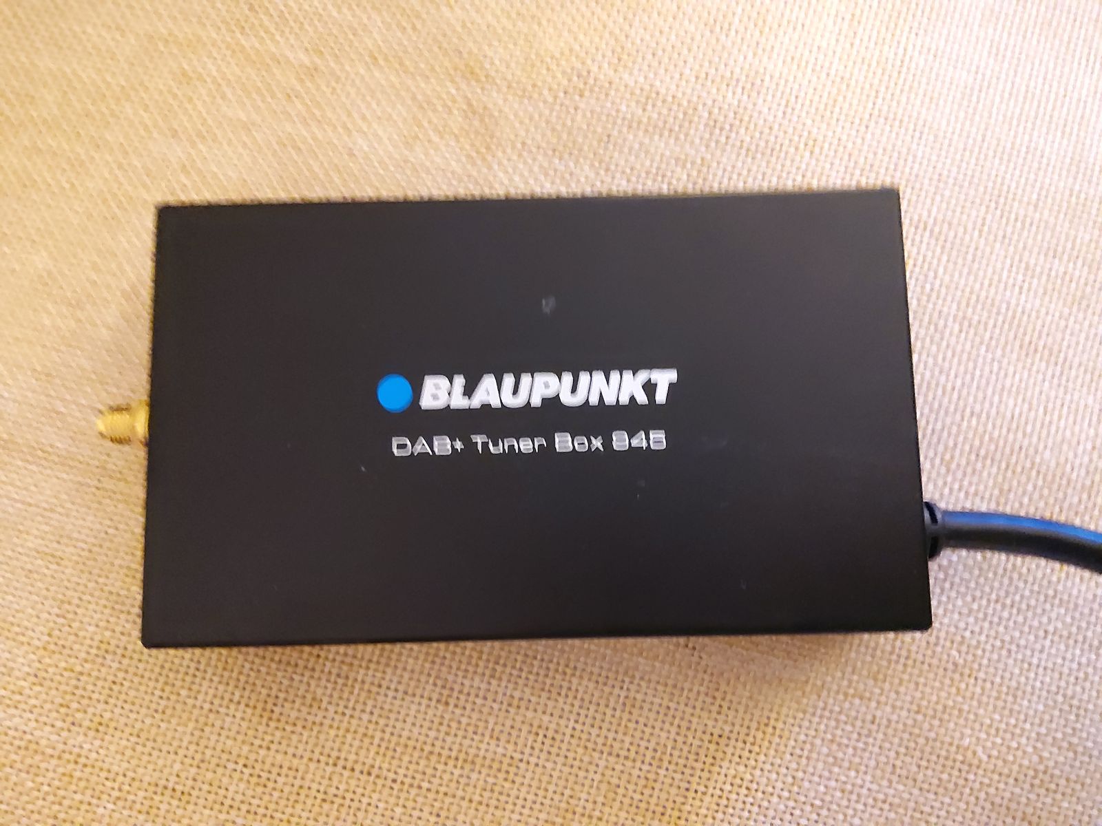

  • Wir fahren einen Optima Premium von 2018. Dort ist das obige Radio mit DAB usw. eingebaut.
    Auf DAB erhalte ich aber keinen Empfang, nur über die normale UKW empfangen wir Radio. Muss da noch eine zusätzliche Antenne eingebaut werden. Selbst mein Hobby Händler wusste sich keinen Rat. Hat da jemand Erfahrung.
  • Hallo Westmann,
    beim Ducato von 2018 ist, soweit mir bekannt, das DAB Kabel nur bis zur A-Säule verlegt. Nicht bis zur Antenne.
    Schau mal hier, vielleicht kannst du damit etwas anfangen
    Gruß Uli
  • Wir haben das gleiche Fahrzeug mit DAB ab Werk (Aufpreis); die zusätzliche Antenne ist dabei rechts neben der A-Säule (Glasklebeantenne) montiert (oberhalb der GPS).
