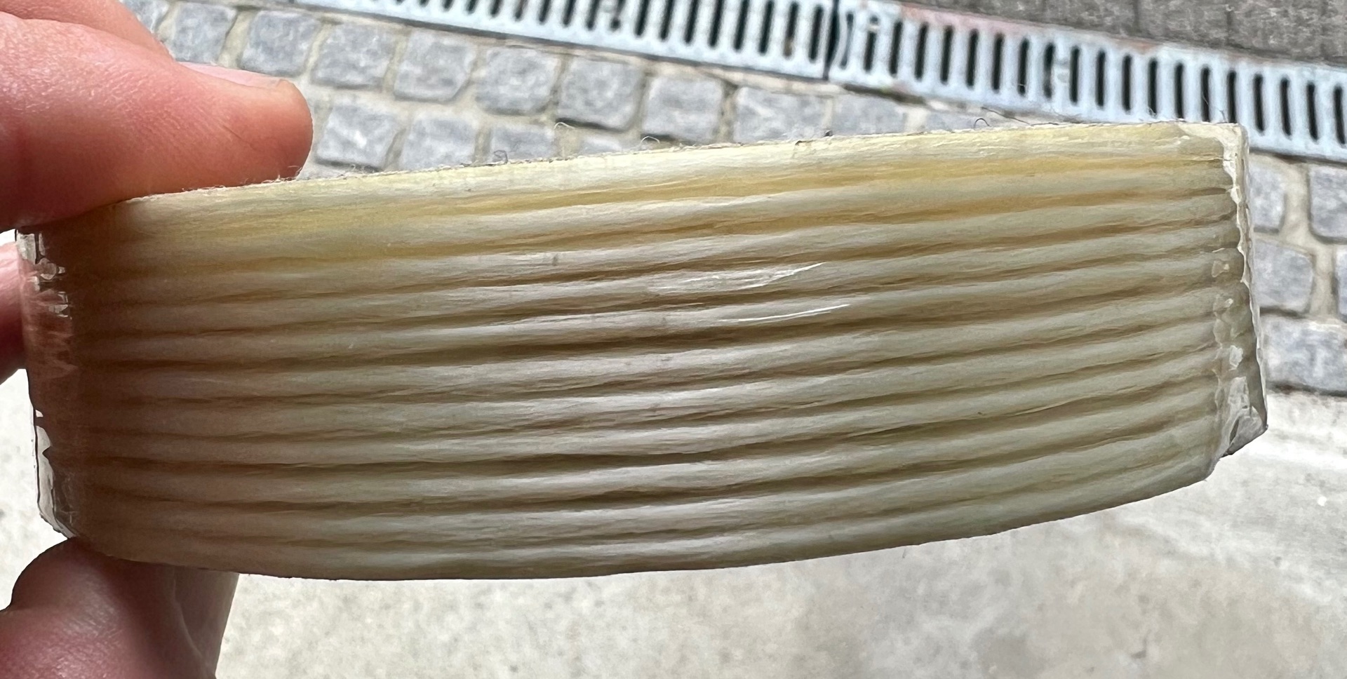

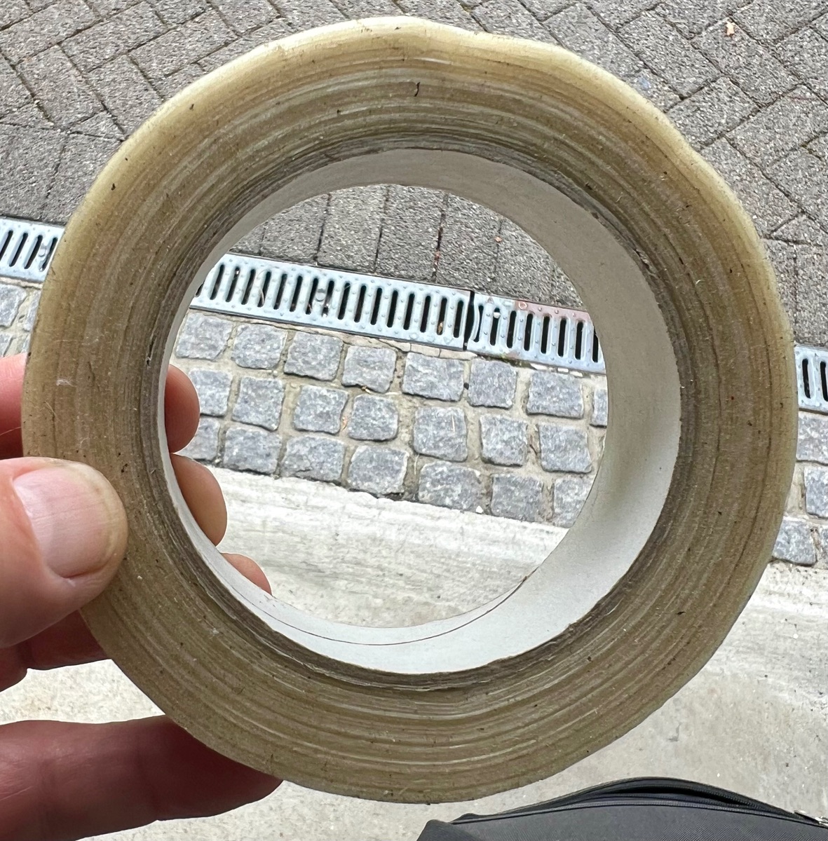

    eigentlich müssten an der Rückseite oder Vorderseite, je wie man es betrachtet, der „Duschziehamonika“ ein horizontal angebrachtes transparentes Klebeband mit eingearbeiteten „Kunststofffäden“ angebracht sein, sehr robust und beständig. Das wurde auch Werksseitig montiert/ angebracht.
    Ich habe noch keine bessere Lösung irgendwo gesehen oder gefunden. Ich habe diese Lösung auch schon bei anderen Konstruktionen gesehen, muss sich wohl bewährt haben.

  • Moin Tolar, dein Name ist mir gerade nicht geläufig. Ich habe noch aus meiner aktiven beruflichen Tätigkeit das Klebeband als Restbestand in der Schublade und bei meiner Ex-Einkäuferin noch einen guten „Draht“. Es war für ein Verpackungs Entwicklungs Projekt als Schanierlösung vorgesehen. Gerade habe ich um die Bezugsquelle gebeten bzw. sie gerade angefunkt. Bitte ein wenig Geduld, ich melde mich.

    Die Artikelbezeichnung ist wie folgt:
    Filamament Klebeband mit Längsfäden glasfaserverstärkt, transparent, ist eigentlich für die Verpackungsindustrie gedacht, gibt es bei gut sortierten Verpackungshändlern, wie z.B. Raja Pack/ Pack und Papier.
    Bei karton24.de ist gerade ein Sale mit . /. 7% bei einer 50er breite
    oder beim grossen "A" von Tesa Ultra Residant Filamentband 25er/ 50er breite
    Es gibt sicher noch andere Bezugsquellen, da müsstest du aber googeln.
