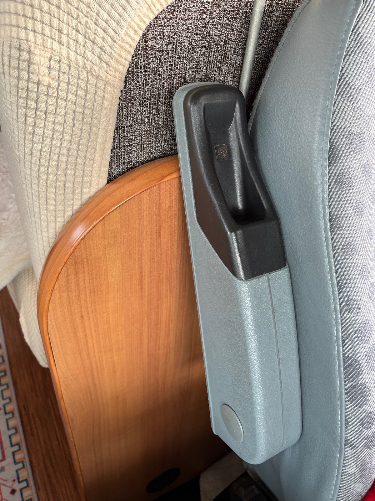

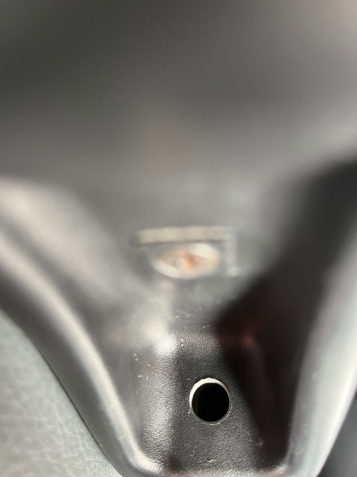

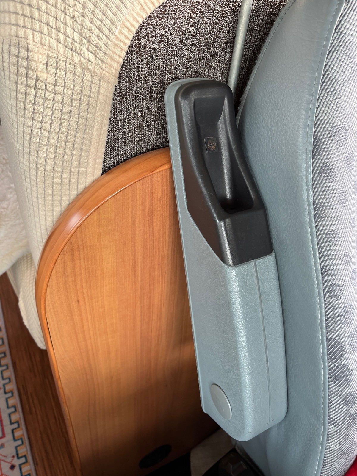

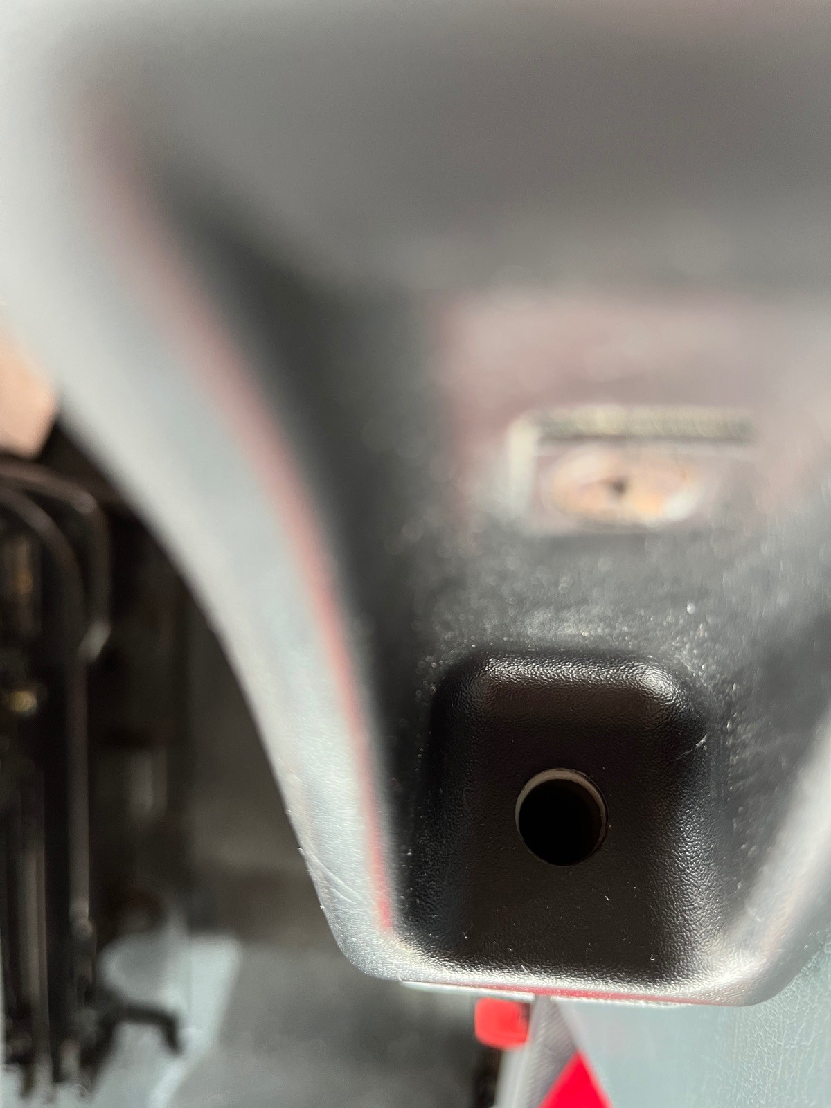

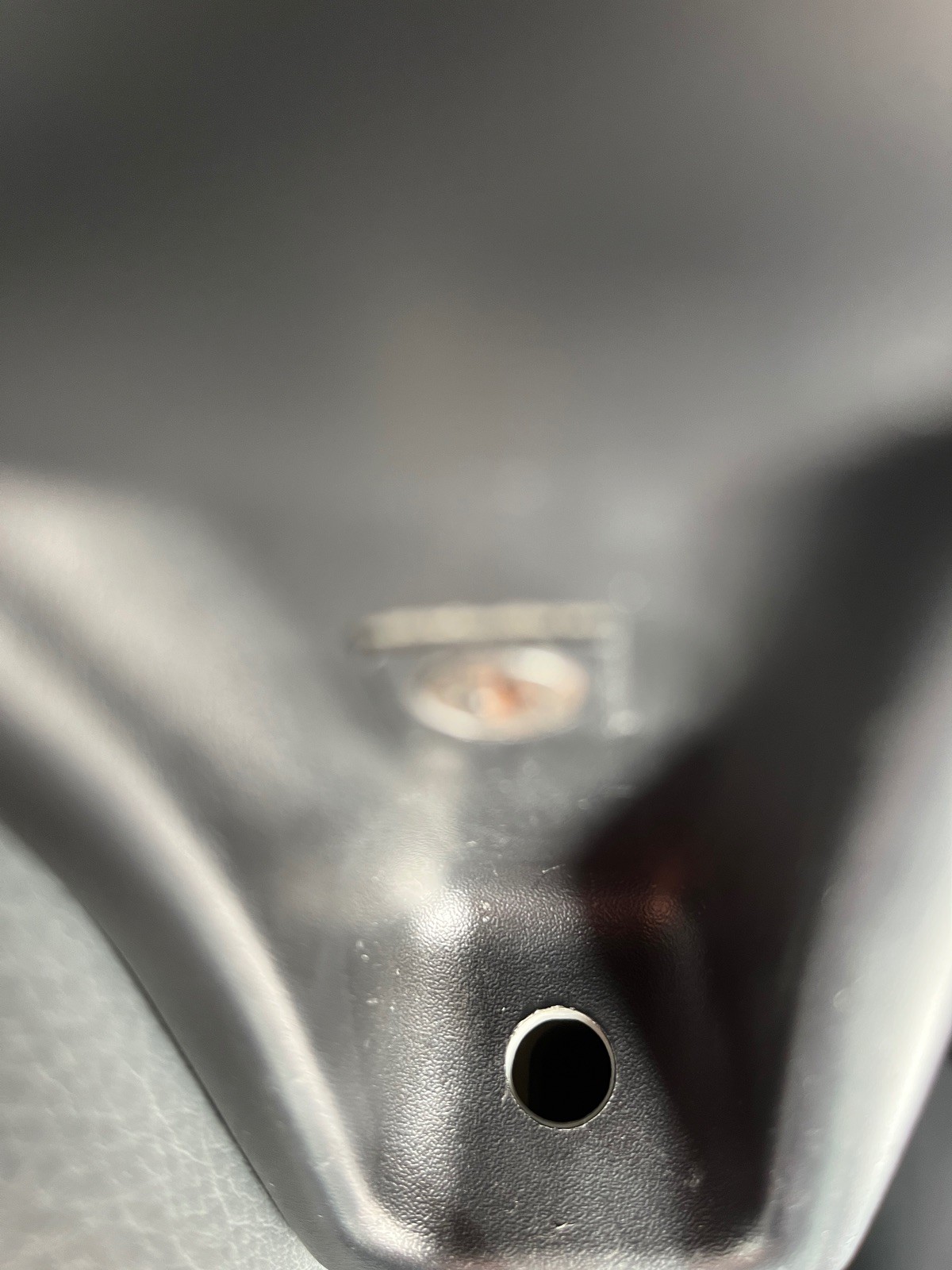

    Weder das eine noch das andere. Sidebag hat der noch nicht. Er hat vier Armlehnen. Das einzige was gespart wurde ist das Handrädchen. Oder besser die 4 Handrädchen. Ist schon blöd wenn man das nur sehr umständlich nachstellen kann.
    anbei nun Fotos. Sitze ja grad drin :)
    Habt ihr jetzt ne Idee was ich meine?
    Becki
  • Das sieht den Duc-Derivaten nicht unähnlich; nur ist in der unteren Kunststoffkappe die Gewindestange mit Rändel verbaut.
    Vielleicht kann man da mit Baumarkt-Hilfe etwas bauen :rolleyes: :?:
    Grüßle
  • die ganze "Verstellung" ist eine Gewindestange die an dem Anschlag , der sich an der Halterung im Sitz befindet, anliegt - ich würde die Armlehnen zerlegen und entsprechende Stangen nachrüsten - alternativ - man kauft sich ein paar gebrauchte Armlehnen - zerlegt und nutzt die Teile für die eigenen Armlehnen .
  • Einfach mal bei den üblichen Verdächtigen suchen , Ebay, Kleinanzeigen etc. suchen - habe ich gerade mal gemacht und fand sogar einige Ford Sitze mit nur einer Armlehne - lustig die haben das wohl man als "Standard" gehabt :)
    such auch bei anderen Marken z.B. VW bus T4 , Sharan etc. etc. , du wirst sehen das die gleich sind .... ich habe meine damals für 10 € geschossen....

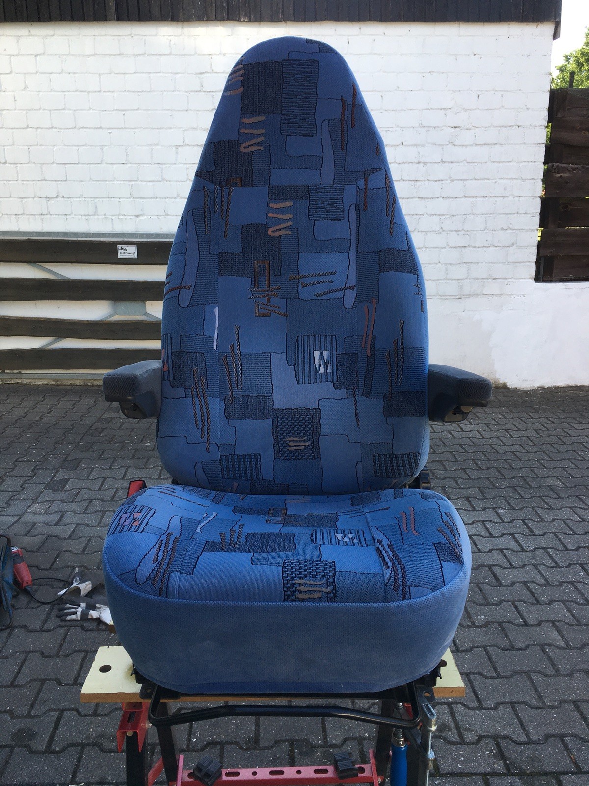

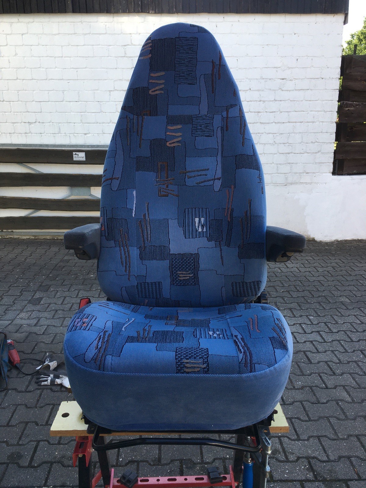

  • Hallo Becki,
    Ich hatte diese mal im Auge (wir haben nen Ducato, es gibt aber wohl auch eine Variante für Ford) - habe aber bis jetzt nichts geändert, weil doch recht teuer und wir pro Sitz schon jeweils eine verstellbare haben. Wäre als Ergänzung für die Außenseite angedacht gewesen ...
