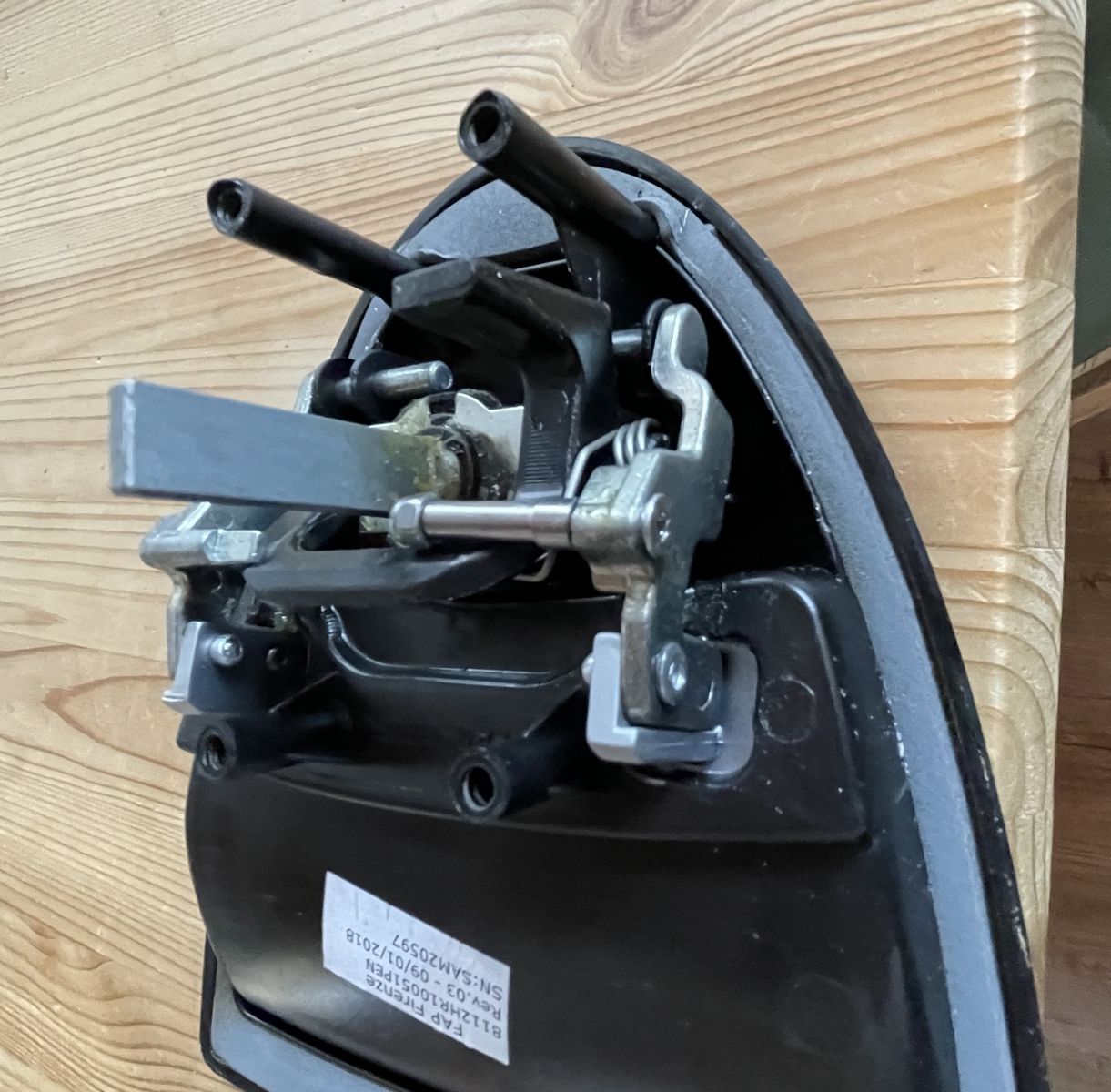

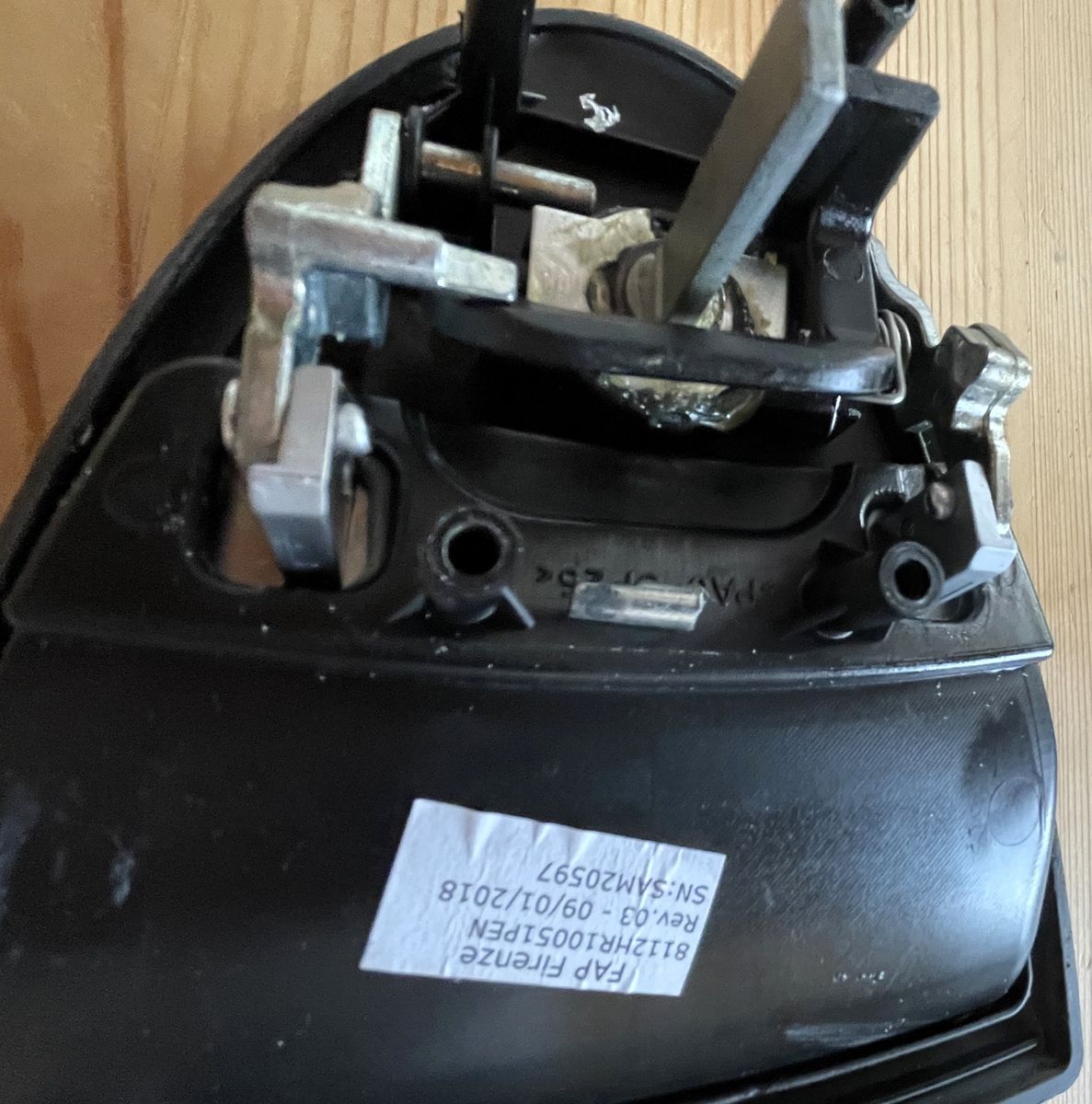

Leider ist mir im Urlaub das Türschloss der Aufbautür kaputt gegangen. ![]()
Bin jetzt auf der suche nach Ersatz - möchte es nicht unbedingt bei HOBBY bestellen,da die meisten Teile wesendlich teurer sind als beim Zubehör Markt.

Hallo Walter,
Was genau ist kaputt gegangen?

Das ist eine gute Frage. Denn wenn es sich um den Obligatorischen Fehler , von Aussen öffnen nein ,von innen öffnen ja handelt, da gibt es hier im Forum viele Tips wie man sich behelfen kann.
Michael

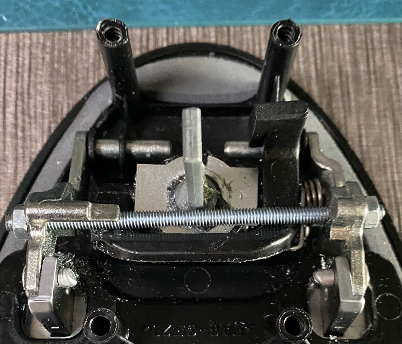

Danke für Eure Tipp´s.
Am Schloss war eine kleine Nase abgebrochen die habe ich dann durch eine M3 Schraube ersetzt.

...auch eine gute Idee - bekanntlich hält nich´s so gut wie ein Provisurum.
