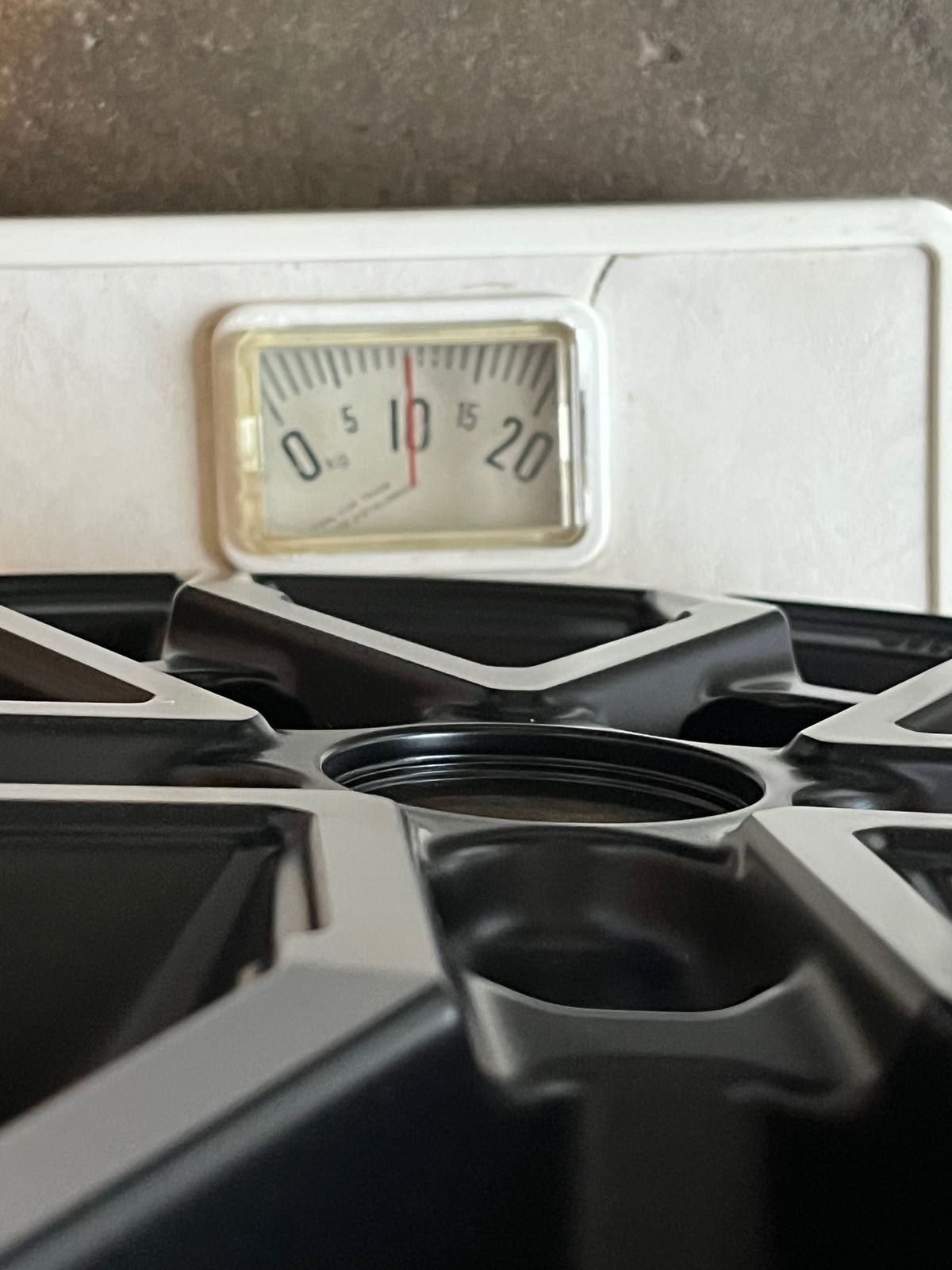

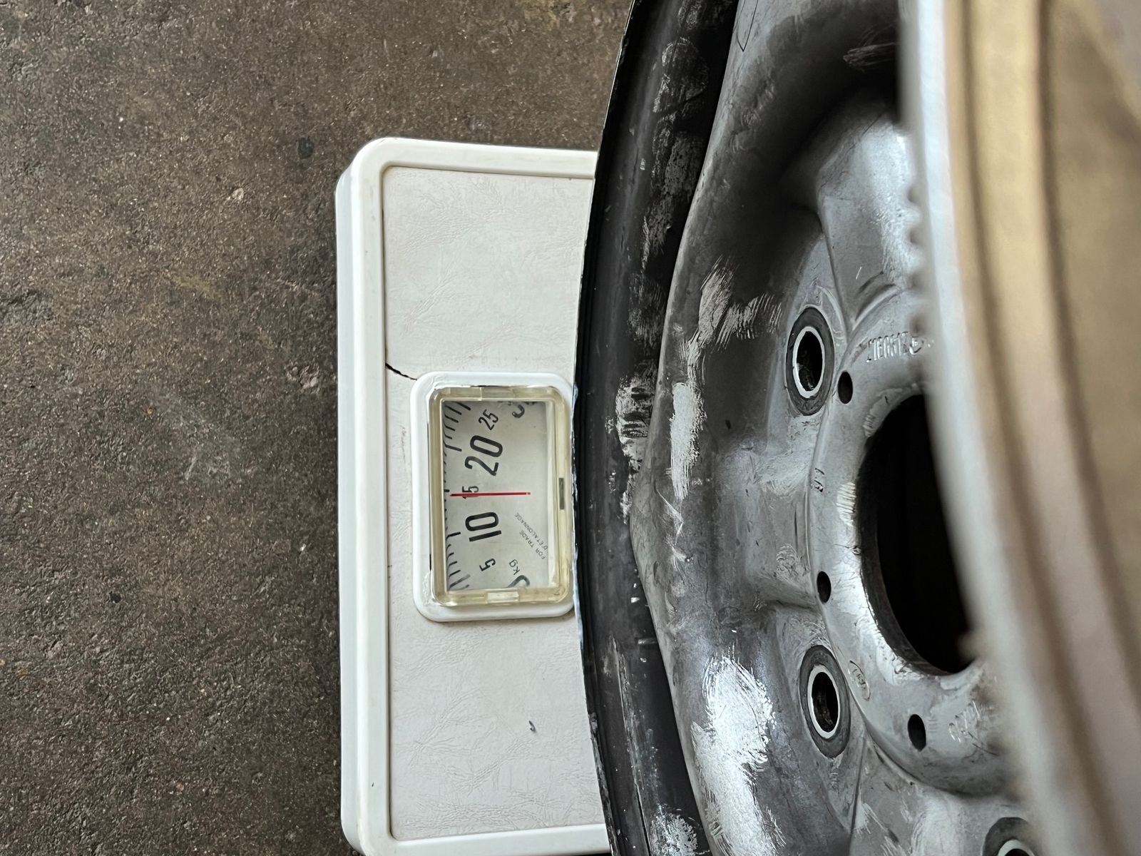

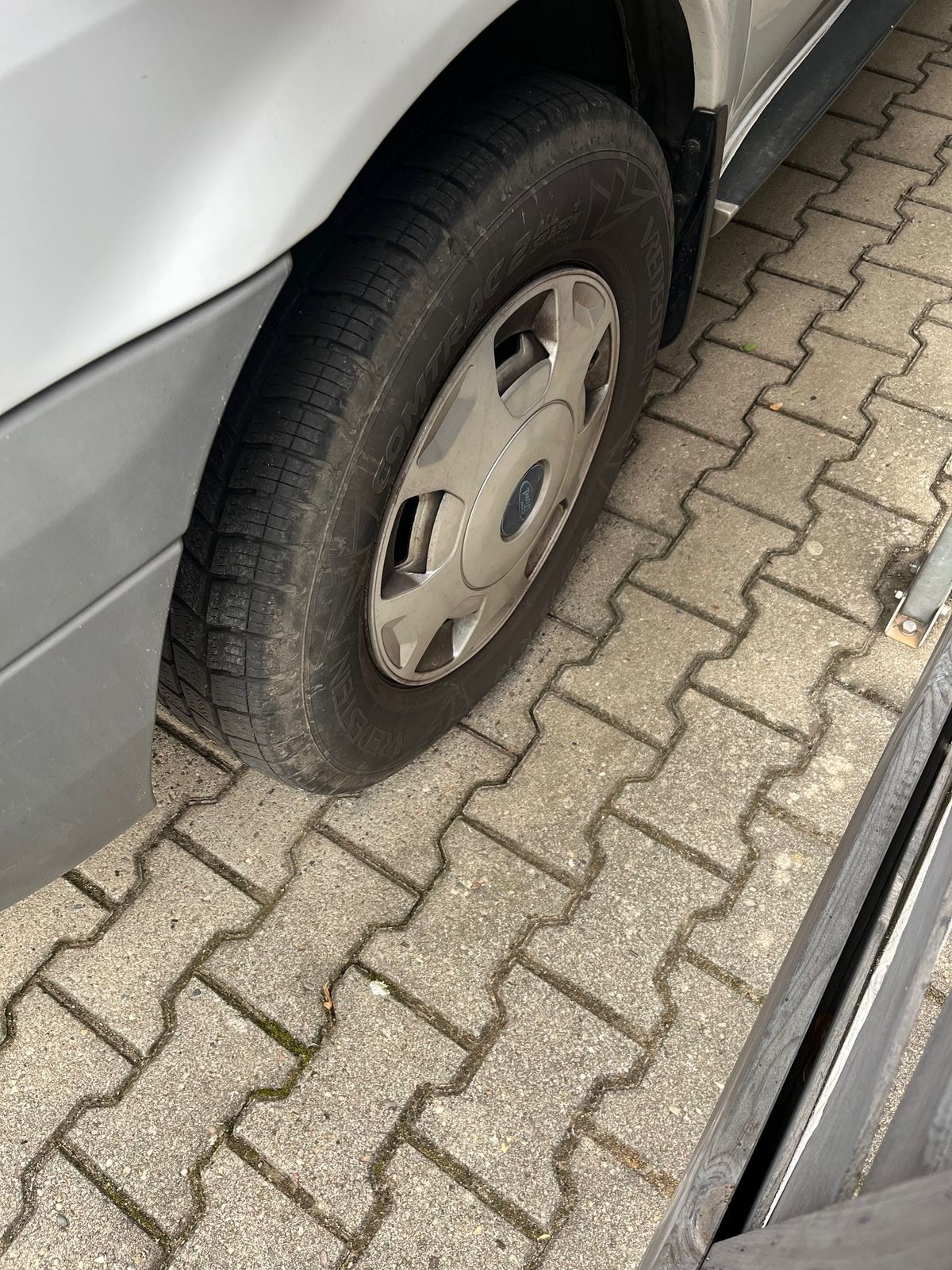

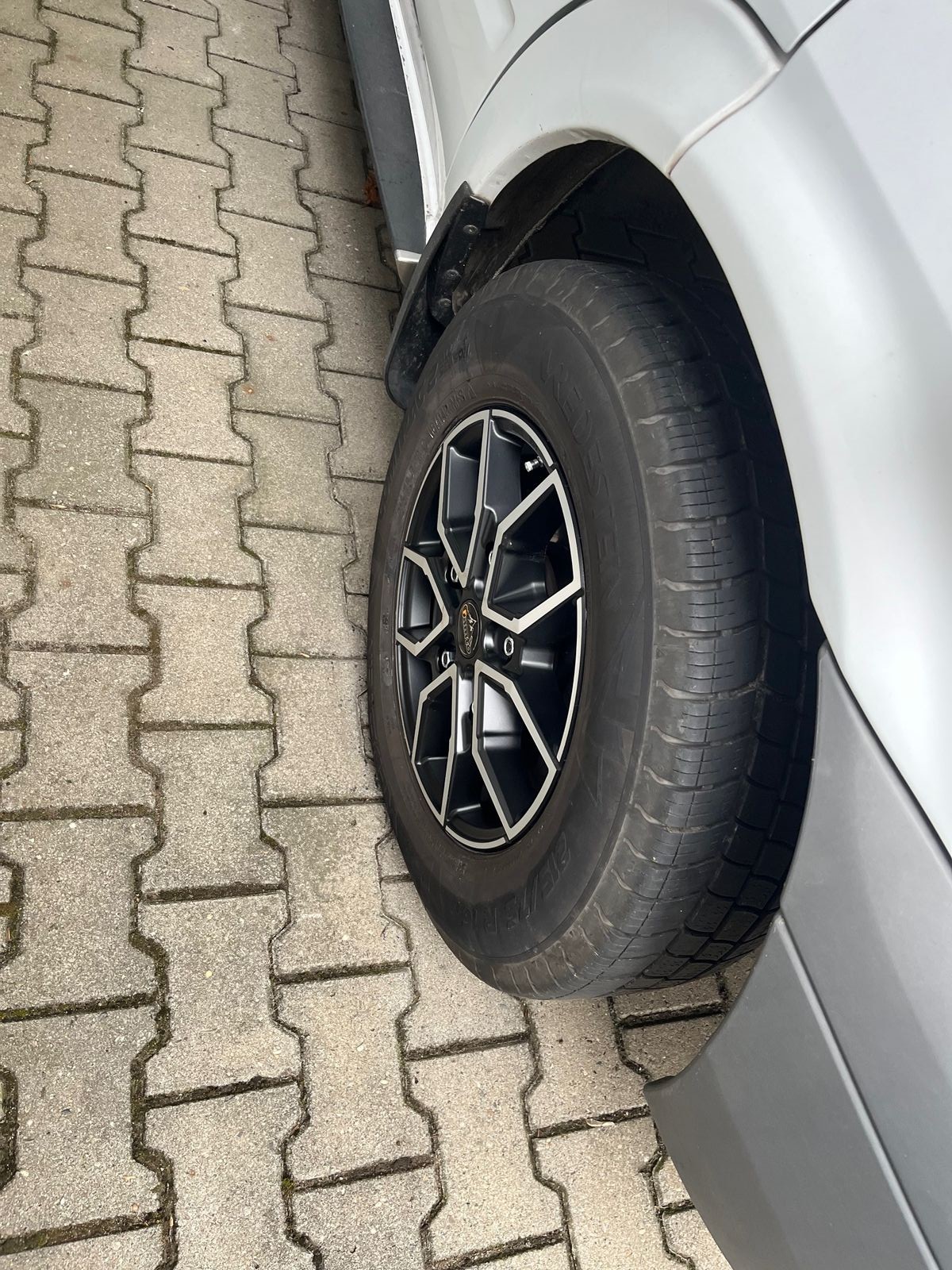

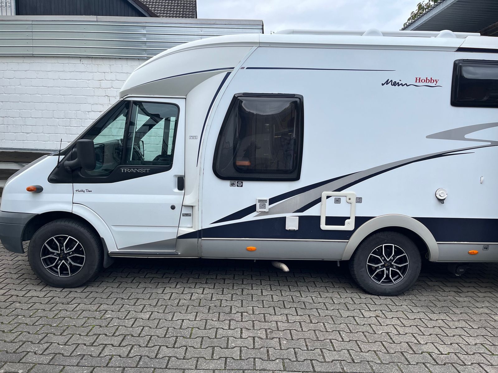

    also nach viel Sucherei bin ich bei der Firma Ramto fündig geworden - ist ja immer Geschmacksache , aber mir gefallen die Felgen :) 4
    Man muss sich aber passende Radmutter dazu kaufen , denn die Radmuttern der Stahlfelgen passen nicht !

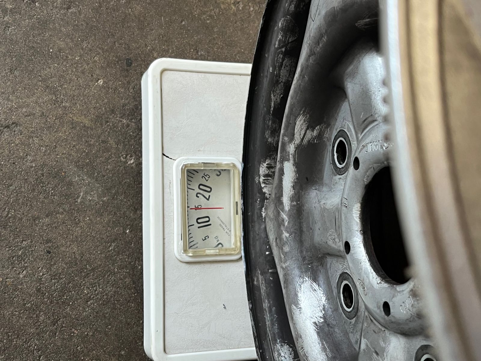

    Im übrigen habe ich mal gewogen und pro Rad sind es jetzt 5 kg weniger Gewicht - also auch nicht schlecht - Reifen konnte ich auf den Felgen weiter verwenden und musste sie mir nur umziehen und wuchten :) war heute morgen schnell gemacht .

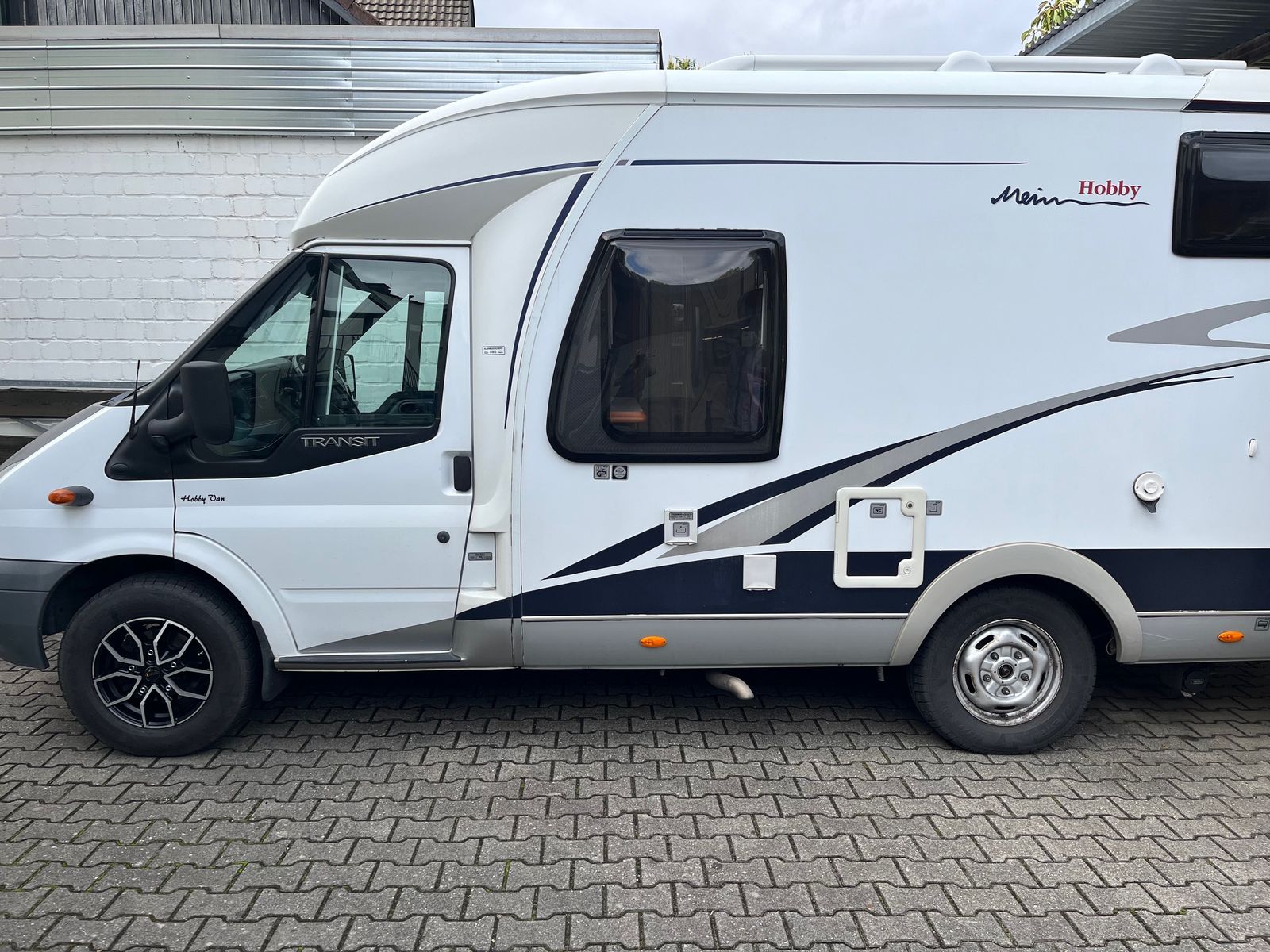

  • Hallo Zusammen ,
    am vergangenen Montag war die Tüv Vorführung für die Einzelabnahme der Felgen auf dem Hobby Wohnmobil auf Ford Transit Basis - es gab keinerlei Beanstandungen seitens des Prüfers , Probefahrt , Kontrolle auf Freigäbgigkeit und Sichtung aller technischer Unterlagen waren schnell erledigt und die Gebühr für die Einzelabnahme war mit runden 130 € „bezahlbar“ .
    Jetzt sind der Prüfbericht und die notwendigen Papiere beim Straßenverkehrsamt und morgen bekomme ich einen neuen Fahrzeugschein bzw Zulassungsbescheinigung 1 .
    Wer Interesse hat kann sich gerne direkt an mich wenden - dann unterstützte ich gerne .
