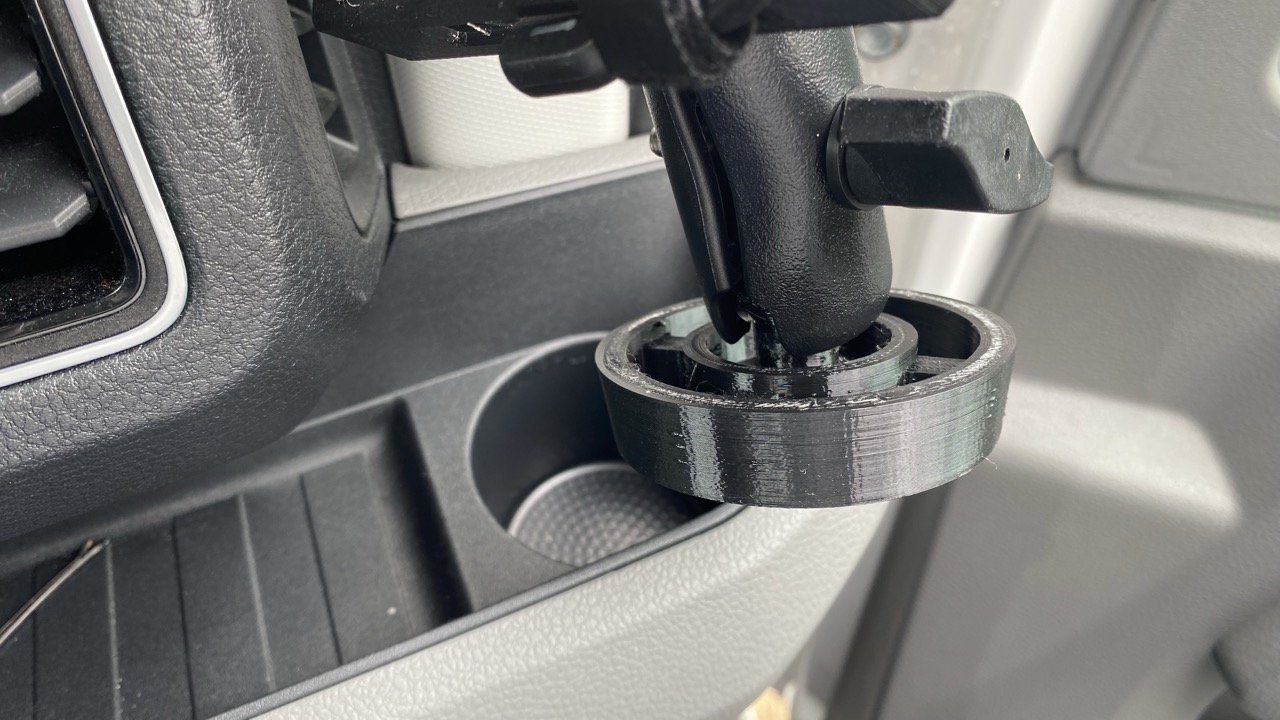

  • Hallo Maxia Van Fahrer(in), ich habe einen 3D Drucker überredet mir einem Halter für mein Handy zu drucken. Der passt auf der Fahrer- und Beifahrerseite in das Getränkefach im Armaturenbrett. Hier das entsprechende Bild

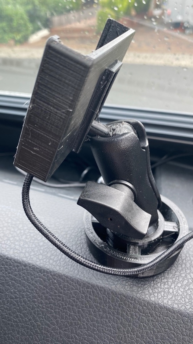

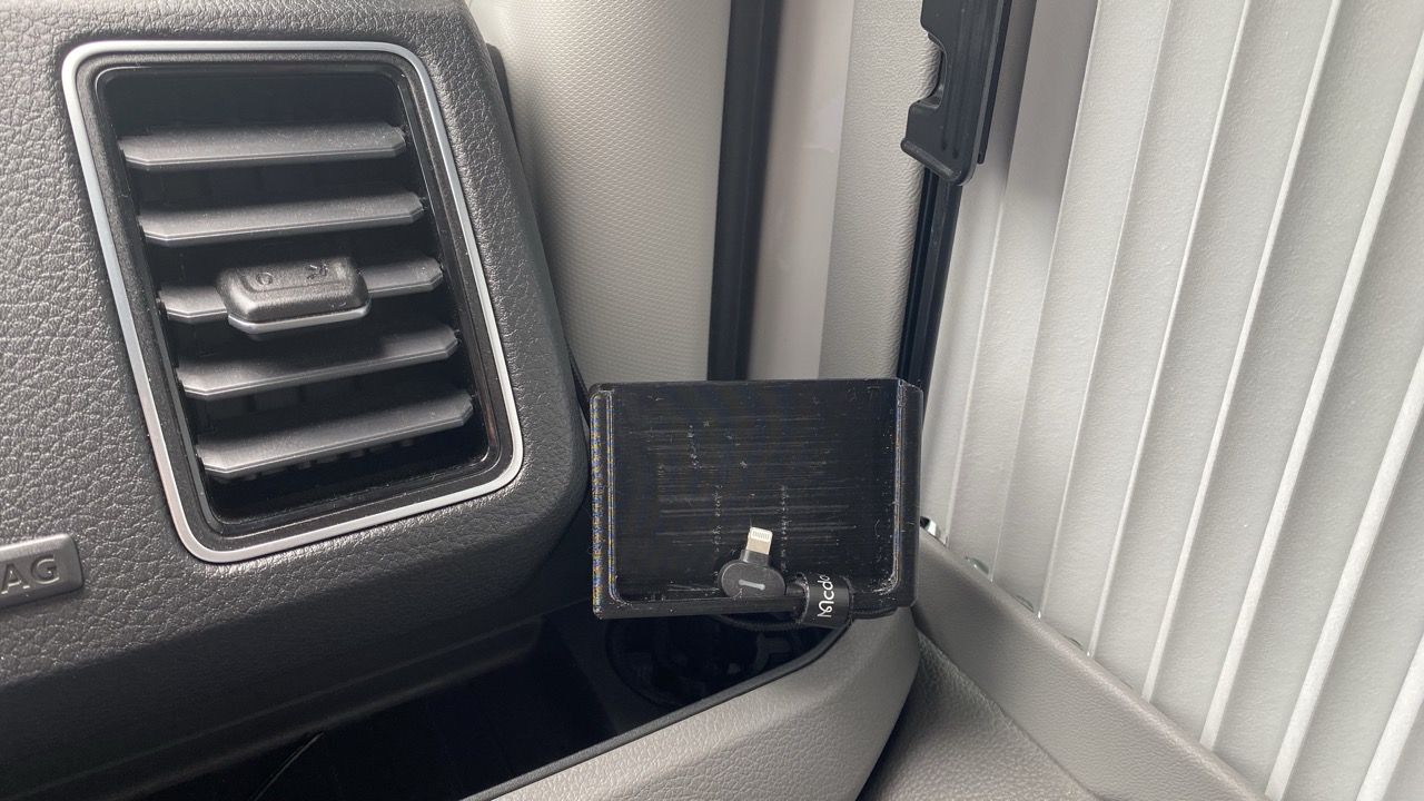

    Dieser konische "Topf" wird im Getränkehalter eingelegt und hat einen 1" (25mm) Kugelkopf der einen Standard Schwenkarm aufnehmen kann. Der zusätzliche Handyhalter passt momentan für ein iPhone 8 plus inkl. Hülle und für ein ipHone 11Pro mit Hülle. Das kann man natürlich beliebig, für jedes Handy Modell, in der Breite und Tiefe anpassen.
