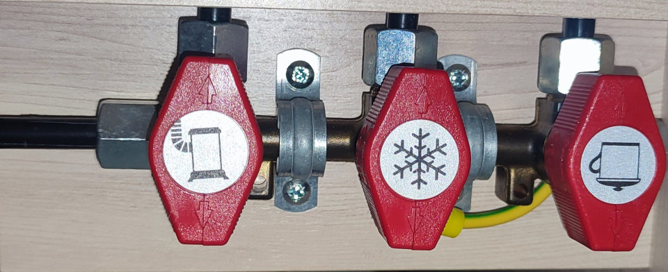

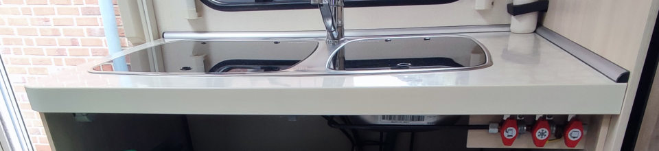

    ich habe die begründete Vermutung, dass bei unserem Womo Gasleitungen vom Hersteller vertauscht worden sind. Und zwar die Zuleitung von der Flasche (in den Bildern rot) mit der Leitung zur Truma-Heizung (blau). Aufgefallen ist mit das, als ich die Absperrhähne unter der Spüle benutzt habe. Das Kochfeld funktioniert nur, wenn beide äußeren Hähne (#7) auf sind.

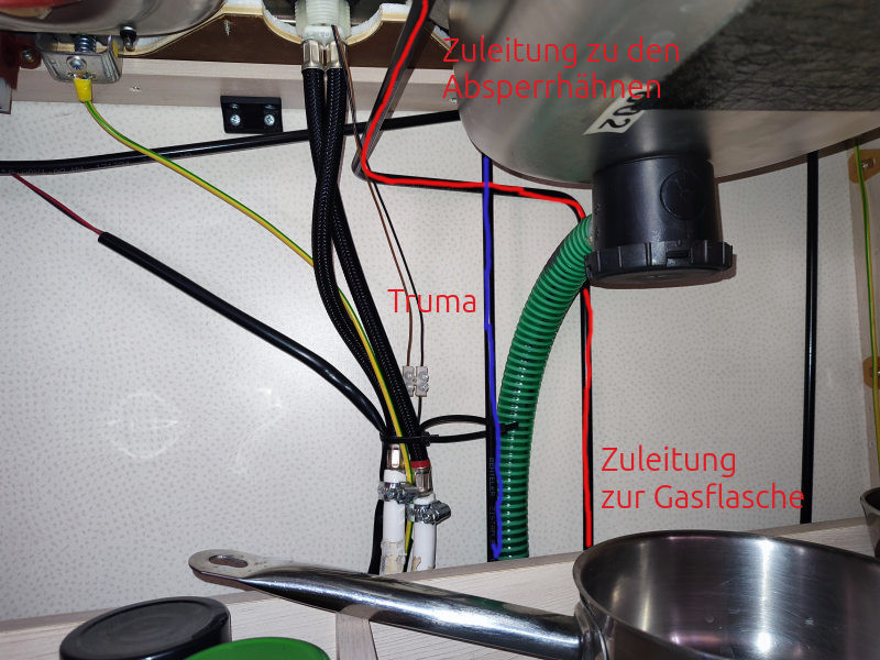

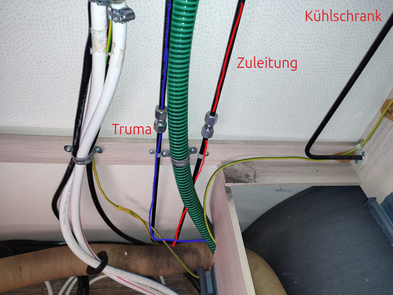

    Meine Bitte: Könnte jemand mit dem gleichen Küchenmodell (#8), mal die Leitungsverlegung bei sich nachschauen. Es geht nur um die beiden farbigen Leitungen (Bild #4 und #5). Die linke Leitung (blau) zur Truma knickt bei uns direkt über dem Boden ab, während die rechte Zuleitung zur Gasflasche (rot) in den Boden geht. Richtig müsste es genau anders herum sein.
    Mein Frage: Könnte man die Verbinder, zu sehen im Bild #5, dazu nutzen um die Leitungen zu tauschen? Anschließend würde ich natürlich ein Dichtigkeitstest durchführen.

  • Hallo allerseits,
    ich klinke mich mal kurz ein, weil ich da eine Verständnisfrage habe.
    In der Diskussion kam ja der Hinweis, dass vielleicht einfach die Aufkleber an den Absperrhähnen falsch gesetzt wurden. Aber das passt für mich irgendwie nicht zu dem beschriebenen Verhalten.
    Wenn ein Kochfeld nur dann läuft, wenn zwei Hähne gleichzeitig offen sind, dann kann das doch eigentlich nichts mit den Aufklebern zu tun haben. Falsch beschriftete Hähne würden ja nur bedeuten, dass man den anderen Hahn öffnen müsste , aber eben nur einen.
    Dass aber zwei Hähne offen sein müssen, klingt für mich eher danach, dass der Verteilerblock rückwärts bzw. falsch eingespeist ist und das Gas dadurch von der falschen Seite kommt. Dann braucht es zwei offene Wege, damit überhaupt ein Durchfluss entsteht.
    Oder liege ich da falsch?
  • ...Dass aber zwei Hähne offen sein müssen, klingt für mich eher danach, dass der Verteilerblock rückwärts bzw. falsch eingespeist ist und das Gas dadurch von der falschen Seite kommt. Dann braucht es zwei offene Wege, damit überhaupt ein Durchfluss entsteht.
    Oder liege ich da falsch?...
    Hallo Erich,
    nach meiner Logik habe ich die gleiche Vermutung wie Du. Wenn, dann liegen wir beide falsch.
  • Hallo Matthias, hallo Marcus,
    der entscheidende Punkt, bevor man weiter sucht,wäre ob die Zuleitung wirklich am Einzelanschluss (Eingang) des Verteilers angeschlossen ist oder steckt sie an einem Abgang.
    Matthias kannst du bitte einmal prüfen, an welchem Anschluss des Gasverteilers die Zuleitung zur Gasflasche angeschlossen ist? Der Verteiler hat immer einen einzigen Eingang und mehrere Abgänge. Die Zuleitung muss zwingend an diesem Eingang sitzen.
    Der Grund für die Frage: Wenn die Zuleitung versehentlich an einem der Abgänge steckt, entsteht genau das Verhalten, das du beschreibst, ein Gerät läuft nur, wenn zwei Hähne gleichzeitig offen sind.
    Darum wäre es super, wenn du kurz schauen könntest.
  • Das kann ich so ohne weiteres leider nicht feststellen, weil die Hauptzuleitung die zur Gasflasche gehen müsste im Boden verschwindet. Auch die andere Leitung kann ich nicht nachverfolgen, weil sie hinter die Verkleidung führt.
    Ich könnte das nur prüfen, indem ich die vermeintliche Zuleitung an der Absperramatur abschraube, und dann die Flasche testweise aufdrehe.
    Es ist aber definitiv so, dass zwei Hähne offen sein müssen. Damit entfällt die falsche Aufkleber-Theorie leider.

  • Hallo Matthias,
    wie sieht es denn mit dem Kühlschrank im Gasbetrieb aus? Funktioniert der auch nur wenn zwei Hähne offen sind (in dem Fall dann Heizung und Kühlschrank)?
    Gruß, Stefan
    ____________________________
    „La Bomba“: Optima Ontour Edition V65 GE Modell 2021, 140 PS, 180W Solar, 2. AGM 95A, Gastank usw.
    Theorie ist, wenn man alles weiß und nichts funktioniert. Praxis ist, wenn alles funktioniert und keiner weiß warum.
  • Hallo Stefan,
    Gute Frage. Habe ich gerade ausprobiert. Funktioniert nur wenn auch der truma-Hahn auf ist.
    Damit würde ich sagen ist die Sache klar. Die Leitungen sind vertauscht worden.
    Bleibt also nur die Frage ob ich die Leitungen wieder zurück tauschen soll oder ob es einfach so lasse.
    Siesta T65 GF
  • Hallo Matthias,
    bei mir sind diese Hähne ohnehin immer offen und bei Bedarf wird nur die Gasflasche geschlossen. Solange alles dicht ist, würde ich mir die Mühe sparen. Ist aber nur meine Meinung...
