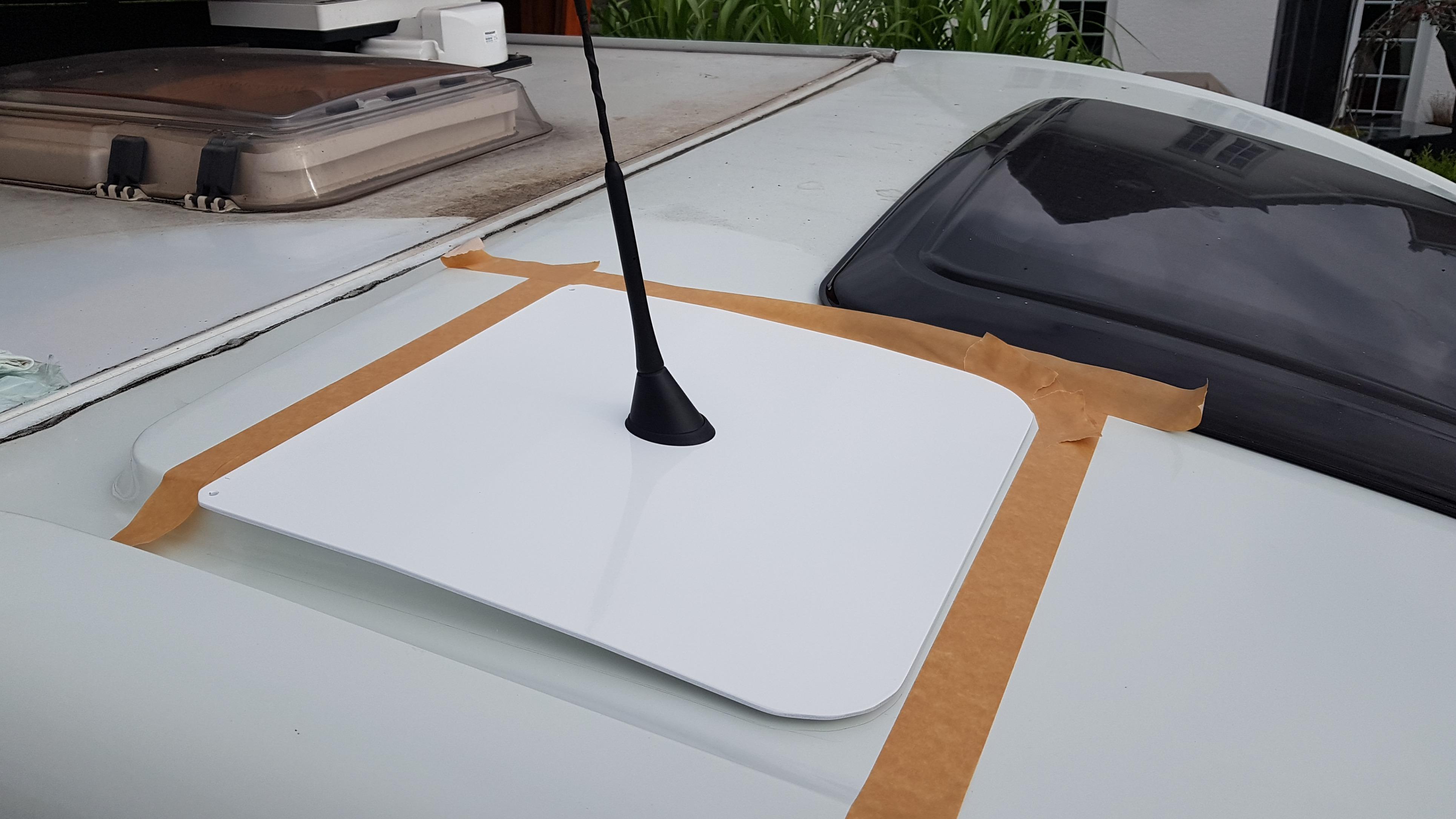

Deswegen habe ich am Samstag eine Dachantenne eingebaut.

Hallo Rainer, die heute von mir heute verbaute Antenne, kann und soll nur Dab und UKW. Blankenburg hat aber auch diverse andere Antennen im Angebot.
In erster Linie ging es mir um den perfekten UKW und Dab Empfang während der Fahrt. Bin sehr gespannt, ob die Antenne eine deutliche Verbesserung erzielt. Nach umfangreichen Recherchen kann es eigentlich nur eine Verbesserung ergeben. Informiere dich gerne zb bei Dietz Antennentechnik. Viele Grüße aus dem sonnigen Elstorf von Ralf. -

So, nun geht's gleich an den Einbau der Dachantenne von ATTB Blankenburg mit Alu Groundplane.

Hallo, vor 4 Wochen habe ich das vorhandene BP 570 gegen ein Android Gerät ausgetauscht und bin restlos zufrieden. Die Navigation mit Google Maps funktionierte auf den 2000 km einwandfrei und perfekt. Das parallel laufende mobile Garmin haette uns in diverse Straßensperrungen und Staus geleitet. Es ist leider so, Google weiß einfach alles, ist top aktuell und schnell, da kann kein anderes Gerät mithalten. Wer Wert auf eine möglichst gute Navigation Wert legt, dem empfehle ich ein Android Gerät. Sprachfuehrung, Spotify und die anderen Features funktionieren perfekt. Nachrichten vorlesen lassen oder verfassen per Sprachbefehl, einfach perfekt. Dab + ein Traum. Das größte Problem, wie bei allen, die Antenne. Morgen werde ich die Dab Scheibenantenne und die UKW Antenne im Außenspiegel gegen die angeblich beste Dachantenne austauschen. Bin auf das Ergebnis sehr gespannt. LG Ralf

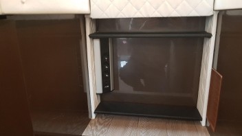

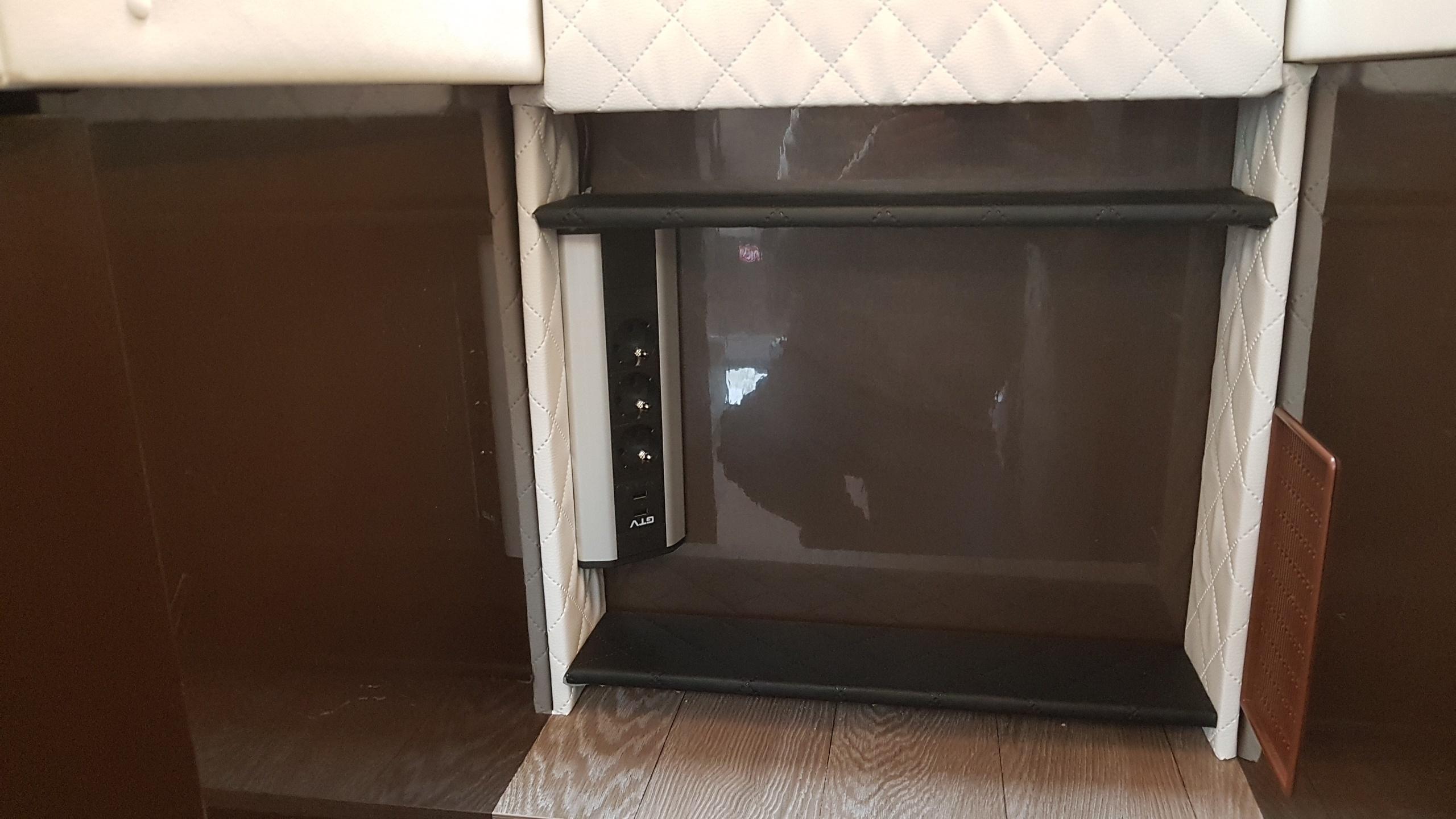

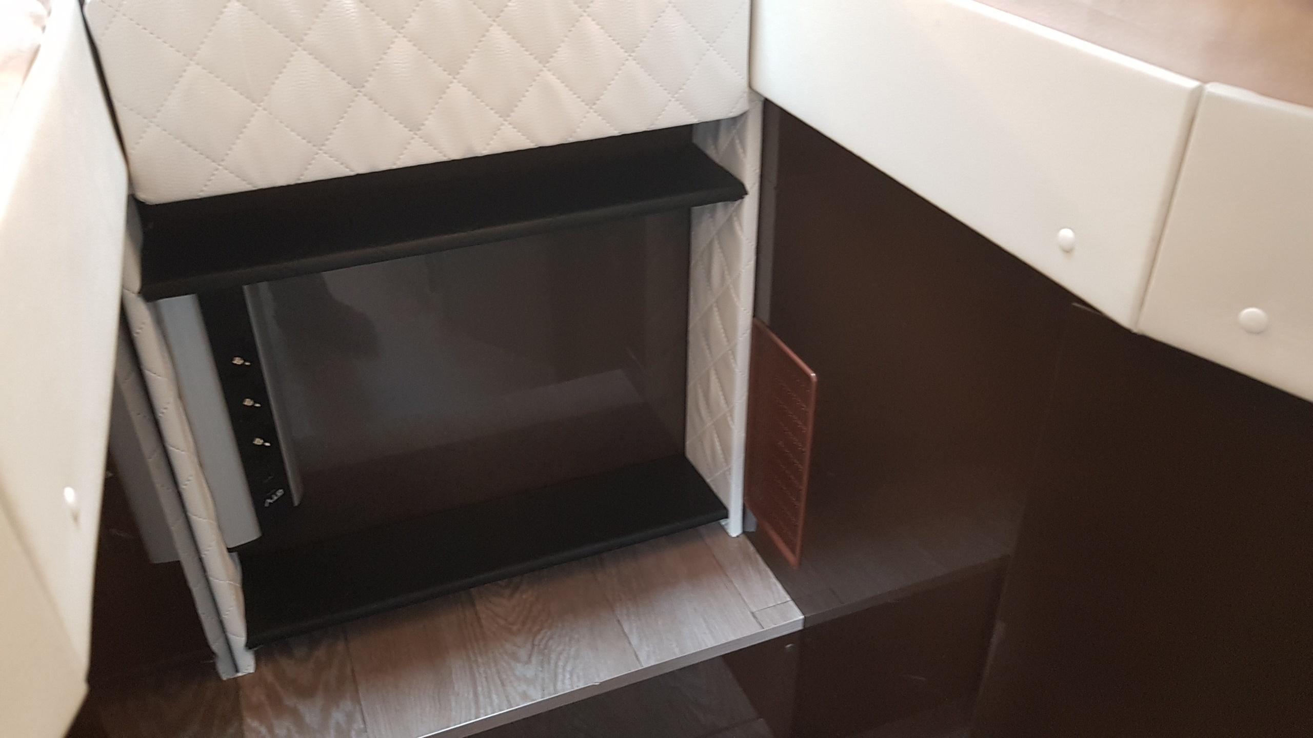

Hallo Tom,auch ich habe gerade mit dem Zwischenpolster nachgerüstet. Das Maß ist 107 Mal 47,5 mal 17 cm. Sitzt alles schön stramm zwischen den Betten. Damit die Kaltschaummatratze am " Fussende " aufliegt und einen Anschlag hat, habe ich eine kleine Regalfläche angefertigt. Ablage für Handy Fahrradakku und so weiter.
Viele Grüße aus dem sonnigen Elstorf von Ralf -
