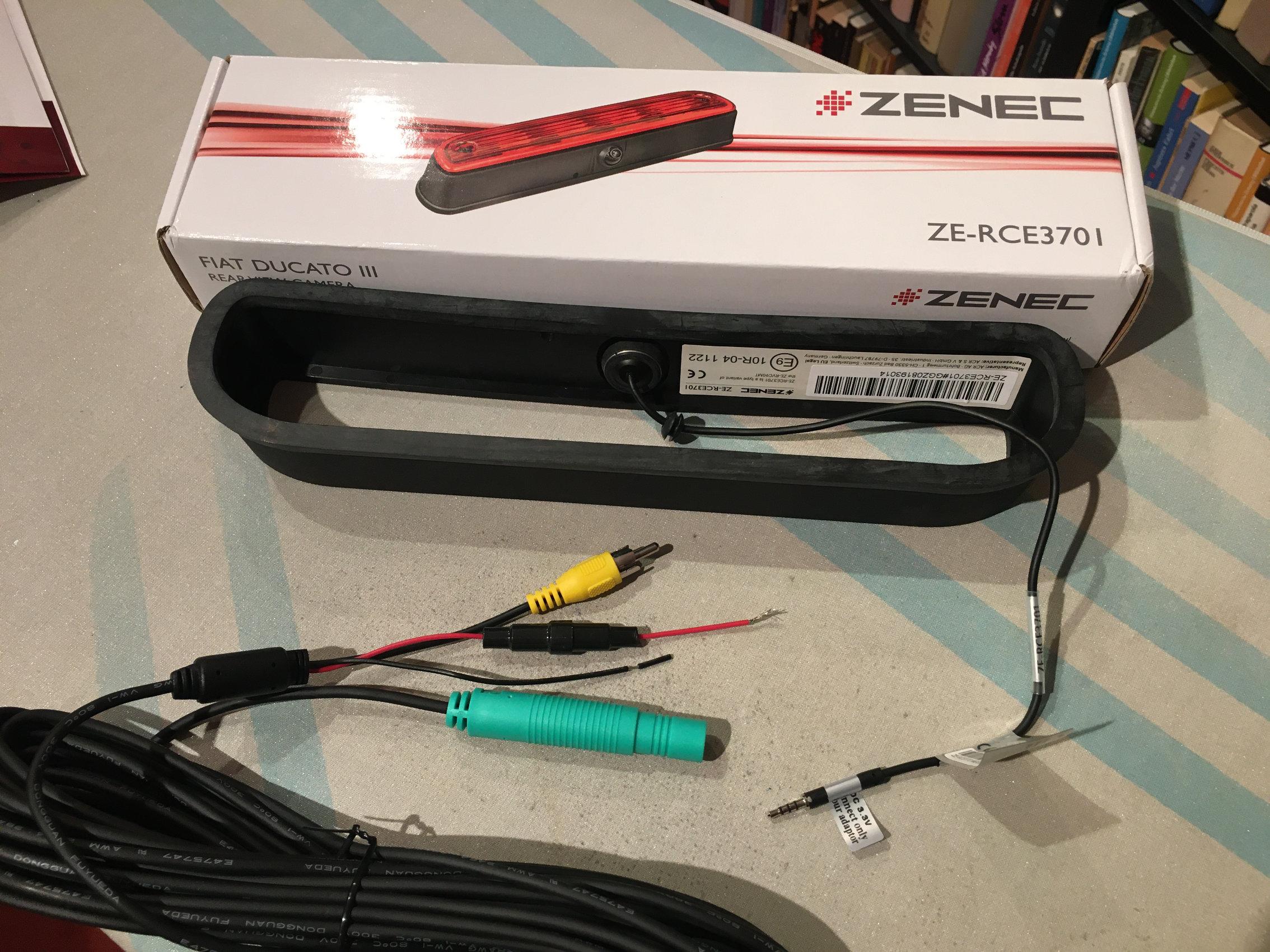

    Da sich hier niemand gefunden hat, der helfen kann, habe ich mich selbst durch den Kabelbaum geklingelt. Radio nebst Kamera sind installiert, zusätzlich habe ich die Radiotaste am Bedienpanel aktiviert, so dass ich auch von hinten an- und ausschalten kann. Weiterhin einen Umschalter installiert, welcher Radio zwischen Bord- auf Aufbaubatterie schaltet und einen Kameraschalter, der auch Dauerbetrieb ermöglicht.
    Vorbereitung Rückfahrkamera hieß in meinem Fall, dass ein Mini-DIN-Kabel verlegt ist, dafür hätte ich jedoch noch Adapter kaufen müssen, also einfach Stecker abgeschnitten und angeschlossen.
    Zunächst hatte ich einen DAB-Splitter versucht, der Empfang war allerdings nicht besonders, also noch eine DAB-Antenne verbaut.

    Kommende Woche hole ich meinen Vantana K60 FT vom Händler ab. Installiert ist bereits die Radiovorbereitung und die Vorbereitung für die Rückfahrkamera. Ich habe beides bereits hier liegen und frage mich nun, ob ich noch spezielle Adapter etc. vor der Installation bestellen muss? Verbaut werden soll ein Doppel-DIN Pioneer (SPH-DA130DAB)und die Rückfahrkamera von ZENEC (ZE-RCE3701).
    Fragen zum Radio: Reicht der beiliegende Stecker (siehe Foto) einschließlich der daran befindlichen Anschlüsse oder benötige ich noch Adapter?

    Fragen zur Rückfahrkamera: Heißt "Vorbereitung für Rückfahrkamera", dass lediglich ein Videokabel hinten liegt oder bekomme ich dort alle nötigen Anschlüsse abgegriffen - also Masse und Fahrzeugplus vom Rückfahrscheinwerfer?
