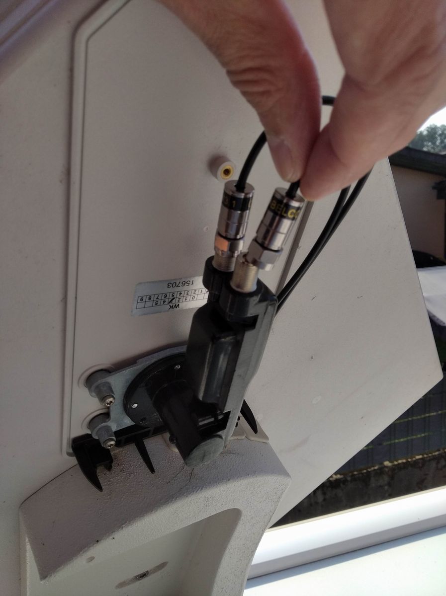

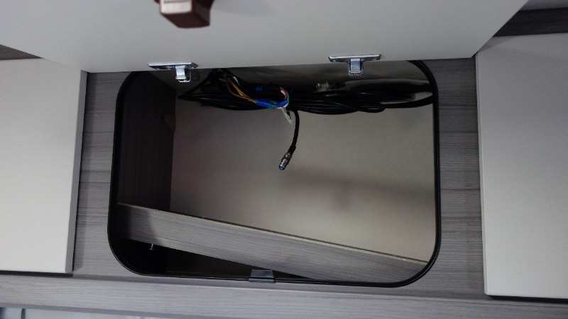

Gute Hinweise, beide Originalkabel Kabel waren auf dem Lnb aufgeschraubt. Habe dann ein Externes Satkabel auf jeweils beiden Anschlüssen aufgeschraubt und ausprobiert und hatte jeweils Empfang, also muss es ja eigentlich funktionieren. Und siehe da: Nachdem ich dann einen neuen F Stecker bei dem nicht funktionierenden Anschluss im Schrank montierte funktioniert alles wie es soll. Habe jetzt für den Fernseher im Heckbereich ein eigenes Kabel und muss nach 2 Jahren nicht mehr mit einem T - Stück leben.
Übrigens die Lösung für das ausfahren meiner Schüssel habe ich ja schon in einem anderen Posting erklärt, als das vor kurzem auch nicht mehr funktionierte, half zuletzt das Entfernen der Blende und abschrauben der Sat Dose neben dem Fernseher, wo die innen liegende F- Stecker Verschraubung sich minimal gelöst hatte. Nach festziehen funktioniert alles wieder. Danke an allen für die Hinweise hier im Forum.

Bei unserem Optima OnTour Edition Bj, 20 mit der Kathrein Alphatronics One Cable Solution liegt ja, wie bei allen anderen auch, unter der oberen Abdeckung im mittleren Schrank Schlafbereich Fahrerseite ein 2. Satkabel fertig aufgerollt. Leider bekomme ich über dieses Kabel kein Signal. Laut Hersteller verfügt diese Anlage über ein Twin LNB, der doch eigentlich dieses Kabel speisen sollte. Was muss ich tun, um ein Signal zu bekommen?

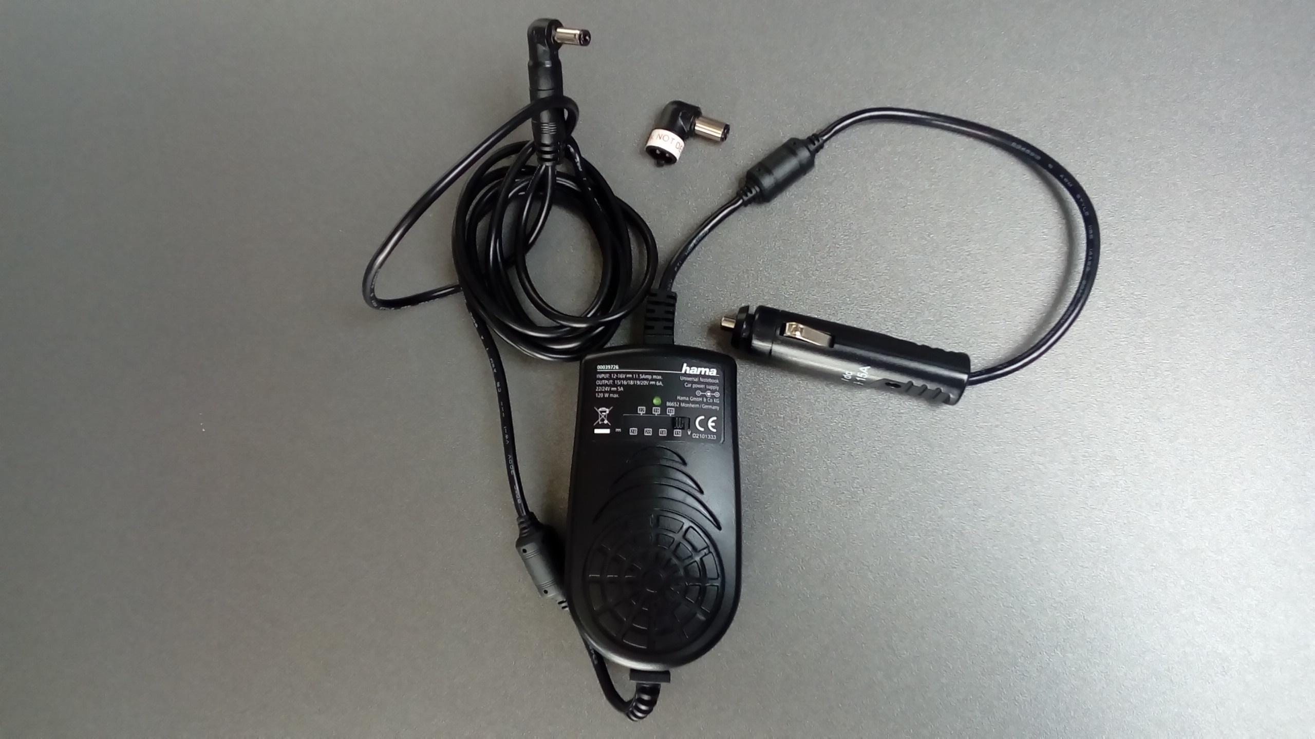

Hallo, haben sehr sehr viel darüber gelesen und ausprobiert. Möchten deshalb eine weitere Lösung anbieten. Uns hat bisher, wenn mal wieder keine Verbindung zwischen Fernseher und Schüssel bestand, immer solch ein umstellbares 12 Volt Netzteil eingestellt auf 15 Volt geholfen. Damit klappte es bei uns bis jetzt immer. Zur Zeit hilft auch in 98 % der Fälle, ein neu gelötetes 12 Volt Kabel, mit ausreichend Kabelquerschnitt. Wenn nicht, dann kommt das einstellbare Netzteil zum Einsatz. Übrigens wurde das Teil ursprünglich gekauft, um auf 19 Volt eingestellt, ein Laptop zu betreiben. Es ist und bleibt letztendlich, wie hier schon häufig beschrieben, fast immer ein Spannungs / Kabelquerschnittsproblem seitens Hobby. Da hilft dann auch kein Einschicken der einzelnen Bauteile (Schüssel / Fernseher) zum Hersteller, weil die keinen Fehler feststellen werden und einzeln alles funktioniert. Mfg
