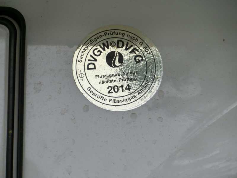

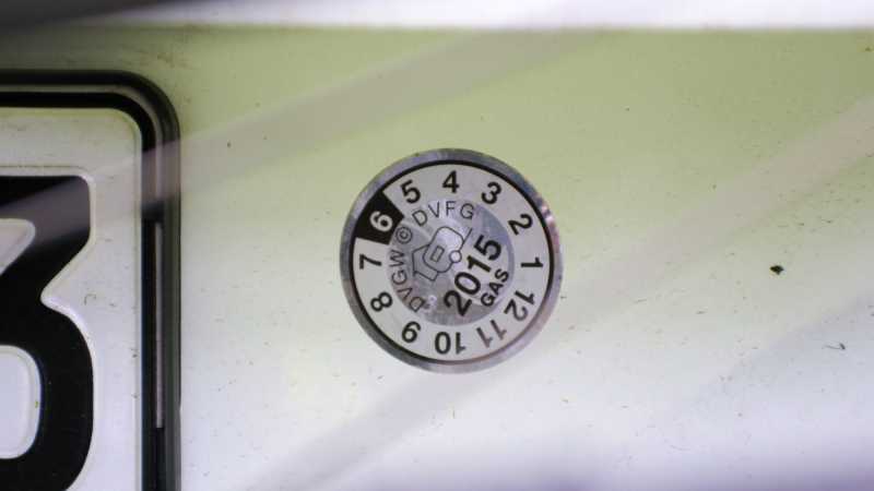

    Meine Eigentliche Frage bezieht sich jetzt auf diese Plakette, welche meist in der Nähe der Kennzeichentafel hinten angebracht wird. Diese besagte Plakette hat mein Bekannter Natürlich nicht, was hat diese eigentlich für einen Sinn? Oder Folgen wenn diese nicht vorhanden ist, und wer ist Überhaupt Befugt zu Kontrollieren ob die Gasprüfung durchgeführt wurde.
    Ich habe schon einige male Gelesen das es in D beim TÜV mit Überprüft wurde, das ist bei uns in Österreich nicht so, bei uns wird nur das Fahrzeug nicht aber der Aufbau überprüft.
    Ich finde das Wichtigste Dokument ist das Gelbe Formular wo es bestätigt wurde, wenn ich zbsp: einen Schaden in dem Bereich der Plakette habe ist sie ja unter Umständen auch nicht mehr vorhanden, gibt es da gegen eine kleine Gebühr einen Ersatz? oder muß man da die Gasprüfung noch einmal Komplett Durchführen lassen. Was in meinen Augen wieder ein zusätzliches Körberlgeld für die Werkstätten ist.
    Ich will hier keine Gasdiskussion von wegen wie Gefährlich Gas ist, und solche Überprüfungen sollten nur von Fachbetrieben welche Autorisiert sind durch geführt werden vom Zaun brechen.
    Wie Gewissenhaft ein so genannter Fachbetrieb seine Arbeiten erledigt hatte, habe ich ja selbst erleben dürfen!!
    Wetter nach den Hitzetagen voriger Woche bei 36° Heute 15° und starker Regen, im Salzburger Land in Sportgastein gab es Heute bei -2° Schneefall.

  • In Deutschland ist die Plakette unwichtig.Du mußt aber das Gelbe Buch mitführen,welches auch Ordnungsgemäß ausgefüllt sein muß.Eine Plakette kann sich ja schonmal beim Waschen oder so ablösen.Drum ist das Buch trumpf.
    Gruß Frank
    LG Frank
  • Hallo Herwig,
    zu deiner eigentlichen Frage nach der Plakette.
    Die Plakette ist nur der augenscheinliche Nachweis der Prüfung (wenn man davon ausgeht, dass die Prüfung ordnungsgemäß und von einem Befugten durchgeführt wurde). Sollte diese Plakette, aus welchen Gründen auch immer, fehlen, so reicht es (wie bei der HU - Plakette auch) die Plakette, bei entsprechendem Nachweis, neu zu kleben.

    ... wenn Gisela noch bis Dezember eine gültige Gasprüfung gehabt hätte, hätte er gar keine Gasprüfung machen müssen und Gisela hätte auch so den TÜV-Stempel bekommen, denn zum TÜV-Besuch hätte sie dann ja eine noch gültige Gasprüfung vorweisen können ...
    Die Gasstempel/Kleber bezieht sich immer auf das KalenderJAHR. Also nicht auf den Monat, wie der TÜV-Kleber.
  • Genau Udo, so sagte das auch der Prüfer.
    Aber TÜV und Gasprüfung waren gleichzeitig abgelaufen.
    Da war das ein Abwasch.

  • Noch zur Ergänzung:
    Hallo Udo,
    da liegst du falsch, auch wenn auf der Plakette keine Monatsangabe steht zählt der Eintrag in der Prüfbescheinigung mit Monat/Jahr!!!!
