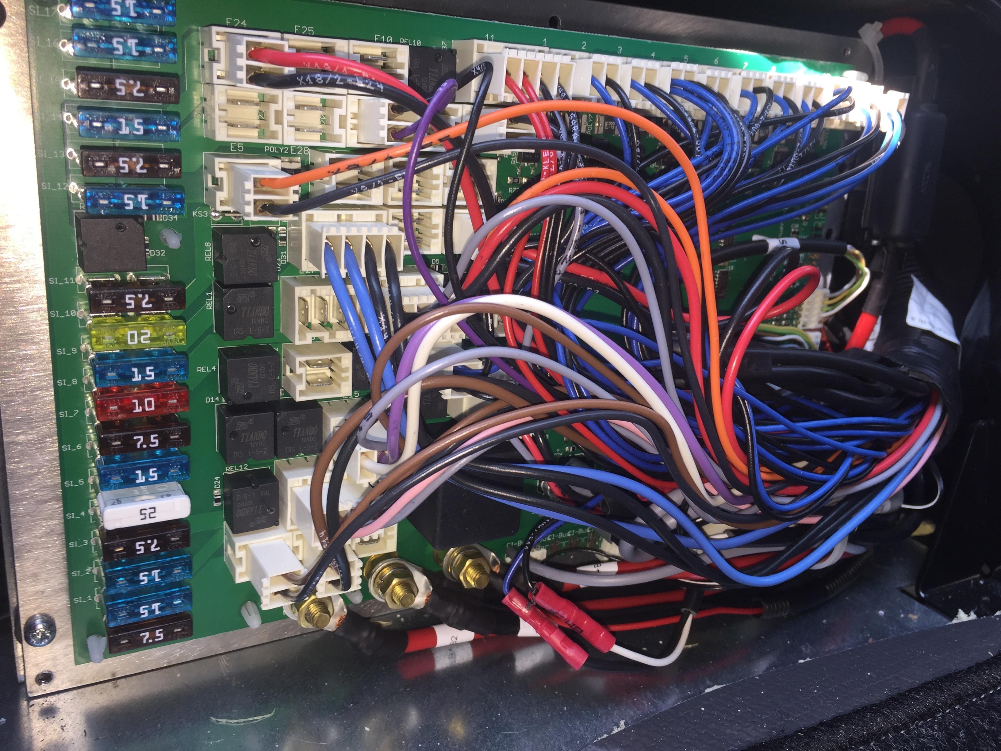

  • Guten Abend,
    es ist richtig es handelt sich um das Dometic PerfectCharge MCA1225. Das mit den Kabeln verfolgen ist nicht so einfach. Habe das WoMo erst 5 Wochen und wollte ihn nicht gleich zerlegen, bekomme ich haue von meiner Heimleitung 😊 Ich habe noch nie so einen Sitz demontiert. Wird jedoch kommen, ich bin neugierig…
    Aber ich kann tatsächlich erkennen das das Gelb/Weiße Kabel unterm Sitz irgendwie verschraubt ist. Das Braun/Schwarze kann ich so leider noch nicht verfolgen bzw. erkennen. Aber es deckt sich mit der Annahme von Olaf, das Gelb/Weiße wird Fahrzeugmasse sein und die Ladung der Batterien erfolgt durch das EBL.
    Also schnell Foto gemacht, kommt man recht einfach ran. Nun lässt sich gut erkennen das von dort die Ladekabel (4mm2) weg gehen. Laut dem Anschlussbelegungsplan „Zentralsteuerung EL624“ – links Aufbau, Mitte Minus und rechts Motor.
    Vielen Dank für die Beiträge, hat mich erhellt und nun auch erleichtert. Bei mir scheint dann doch alles gut zu sein. Hilft jetzt leider nicht bei dem Problem vom Josef.
    Gruß IBI
