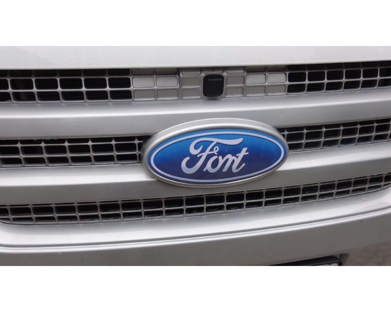

    Zu 'Ford will Ford' hatte ich das da:

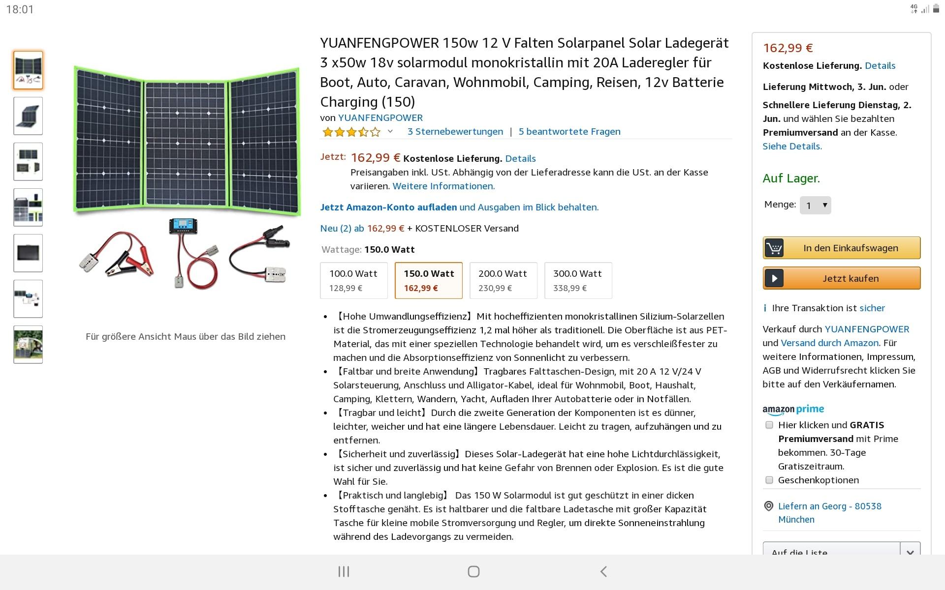

  • Hallo Charly,
    Ja ich hab bis jetzt immer noch keine Entscheidung getroffen, oder treffen können....
    Ende Juni wollen wir an die französische Mittelmehrküste für 1 Woche, wovon ich jetzt schwer davon ausgehe dass es wieder funktioniert mit Reisen.
    Ich hab noch 2 Freunde dabei die nichts mit Camping oder Wohnmobil am Hut haben, aber wenn ich immer von meinen Erlebnissen übers Wochenende erzähle bekommen sie ganz große Ohren...lach
    Jetzt möchte ich natürlich auf keinen Fall das es zur Panne kommt, also was mit der Versorgung von Strom zu tun hat, weil ich denen zweien mal das Gefühl geben möchte was dass für ein wahnsinniges Erlebnis, Empfinden und Gefühl ist ( sehr ) Wild zu stehen, und trotzdem auf fast nichts zu verzichten zu müssen.....grinsen
    Und nun stehe ich echt vor der Entscheidung die Reisekasse doch noch zu plündern oder belasten zum kauf der Solartasche...mh.
    Billig kaufen gibts bei mir nicht, bin so ein Einkaufsmensch der das gute Mittelmaß kauft.
    Na ja, ein paar Wochen hab ich ja noch, aber das Reisefieber und Vorbereitungen laufen auf Volldampf mit voller Freude....
    PS. Das FORT finde ich S.. Geil....;-)
