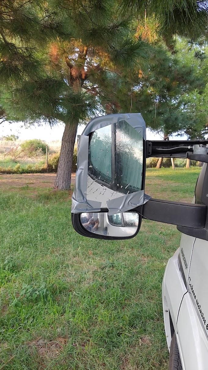

Ich habe den Spiegel gestern erfolgreich gewechselt. Dauer ca 2 Stunden.
Beim nächsten mal wahrscheinlich unter 1 Stunde.

Plastikschale, Blinker und Glas sind alle kaputt, nur der "tote Winkel Spiegel" hat überlebt.
Das Video von oben habe ich gesehen und fand den Ausbau der Innenverkleidung etwas kompliziert. Aber ich probiere es und dann hilft mir ja noch die Dokumentation "ducatoschrauber ..".
Ich sag Euch Bescheid wie´s/ob´s geklappt hat.

Hi, mir wurde im Urlaub der Linke Seitenspiegel abgefahren. Habe mir bei Ebay einen neuen bestellt (elektrisch, ohne Heizung) für meinen Ducato 130 Multijet, langer Arm (23cms).
Hat jemand eine brauchbare Anleitung wie ich den kompletten Spiegel wechseln kann?
Die "Arme", sind noch dran und mir wäre am liebsten wenn ich die neuen "Arme" und Spiegel ersetzen könnte. Im Internet habe ich was gefunden, und der hat den neuen Spiegel von innen dran machen müssen. Hat ziemlich kompliziert ausgesehen.

Ich habe mich entschlossen meinen Urlaub auf Sardinien abzubrechen, da es noch mehr Unannehmlichkeiten gab (Kühlschrank ausgefallen bei 30grad Hitze!!! , entgegen kommender Lkw hat mir den seitenspiegel abgerissen). Zu Hause habe ich all das Werkzeug um allen den Ursachen auf den Grund zu gehen und das zu beheben.
