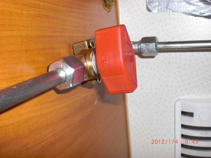

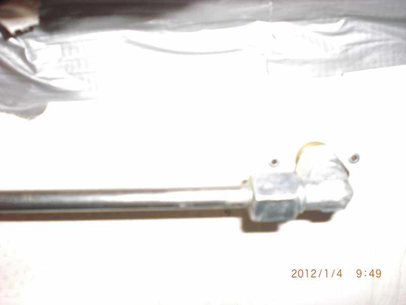

    ich habe das bei einem Gasbauer der Fahrzeuggasanlagen einbaut machen lassen.
    Benötigte teile, 2 Absperrventile, 1 Aussenanschluss für Gas mit Absperrventil,diverse Rohleitungen mit Winkel.Der Einbau der Rohrleitungen muss so sein das nichts scheuern kann.
    Hatte bei der letzten Tüvabnahme auch eine Gasprüfung und es gab keine Beanstandung.
    Gruss Börni
    wenn wir uns sehen werde ich es Dir zeigen, ich habe einen Aussenanschluss so installieren lassen das ich aussen einen Eingang dafür habe wenn ich Sperrventile umlege, so das innen auf Druckregeler kein Gasdruck kommt, sondern über den vom Platzbetreiber montierten Druckregler in meine Gasleitung Gas fließt. Für den Winterbetrieb, im Sommer ist es ein Anschluss für den Gasgrill.
