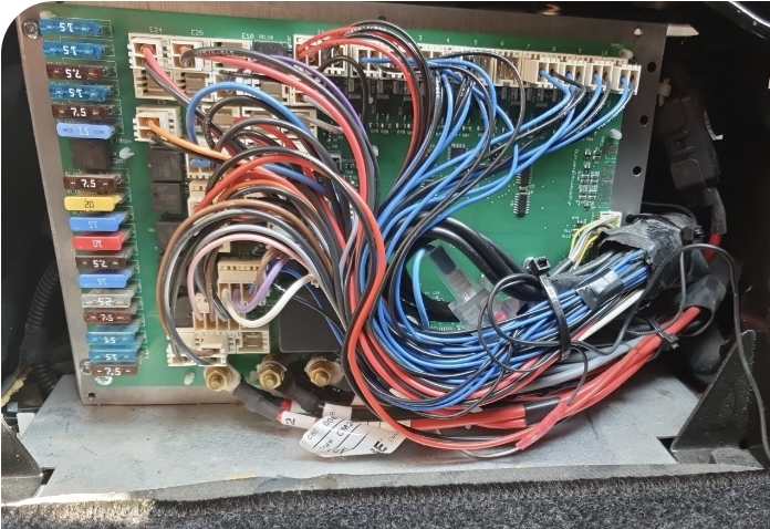

    Ich wollte beim 2018er Optima V65 GE De Luxe evtl das Bluetooth Modul zur Aufbaufunktionsbedienung via App dort nachrüsten da es am TFT Display wegen fehlenden Port nicht geht.
    Gruß Mario
    Hallo
    Da in unserem 2018er Optima De Luxe die Bluetoothfunktion zu fehlen scheint bin ich auf der Suche nach der "Toptron " bzw. der Platine wo ich das Mudul aufstecken könnte
    Unter dem Beifahrersitz hinten ist die CA360 verbaut, zur Tür sitz nur der Hauptschalter in der Verblendung dahinter ist weiter nichts verbaut
    Ja und Vorne ist die am Bild abgebildete Platine - irgendwie gleicht diese nicht den Toptron Bildern die ich schon sah.
