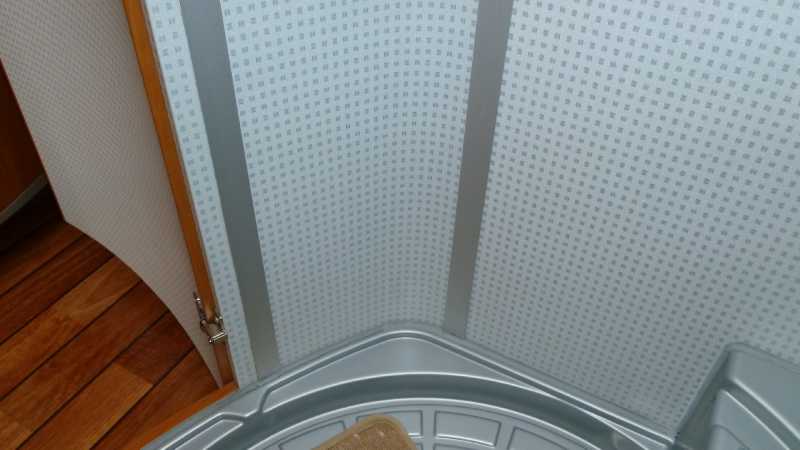

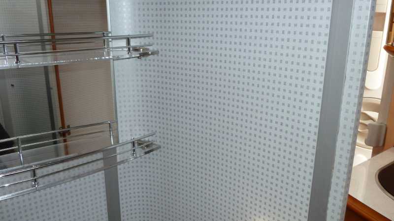

    Innerhalb der Garantie lösten sich im Bad die Klebebänder, welche die Nahtstellen der Wandfolien
    abdecken,ab. :evil: Sie wurden auch auch vom Händler anstandslos ersetzt, :cheer: mit der Bemerkung:Die lösen sich sowieso
    wieder ab :unsure: .So geschah es auch. :evil: Also war Selbsthilfe angasagt.Als Material habe ich verwendet:Alu-Flach 30x2mm
    aus dem Baumarkt und Montagekleber.Die Aluleisten habe ich nach dem ankleben mit Kreppband fixiert.
    Vielleicht kanns der eine oder andere brauchen.

    Ich habe Montagekleber von Pattex in der Tube verwendet weil er Glasklar ist.

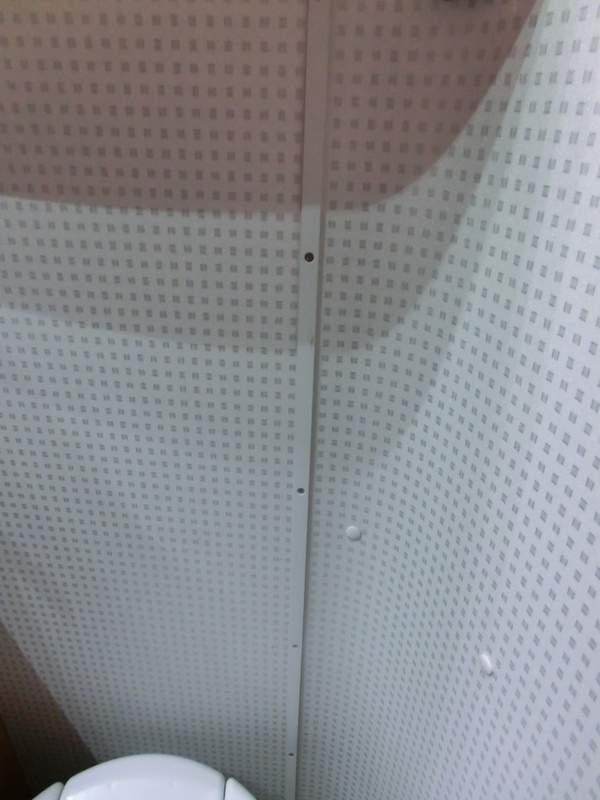

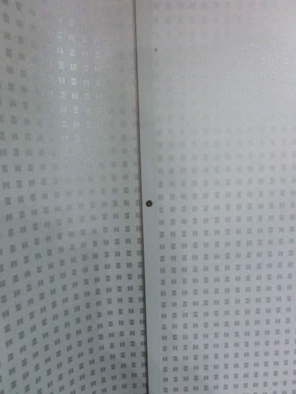

    im Van Bj. 2012 sind billige Plastikleisten angeschraubt.
    Die biegen sich wie eine Schlange.
    @Haro: Danke für den Basteltipp.
    Werde auch die Aluleisten einkleben.
