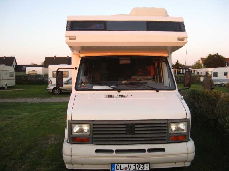

  • Super,
    2 Bilder kann ich schon zeigen.
    Beide sind Mai 2012 auf Rügen entstanden.
