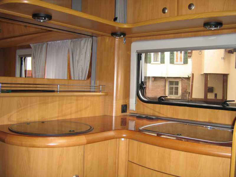

  • Gerne würde ich alle Leuchtmittel auf LED umstellen.Bei den Lampen hat es auch wunderbar geklappt,nur bei den Deckenlampen stehe ich vor einem Rätsel.Wer kann mir bitte erklären,wie diese Leuchtmittel ausgewechselt werden können?Schon mal vielen Dank für den ein oder anderen Tip.
  • Hallo Renco,
    Welche Deckenlampen?
    Bilder bitte.
  • Moin renco,
    stell doch bitte mal ein oder zwei Fotos hierzu ein, dann weiß bestimmt jemand, Dir zu helfen.
  • Hallo Renco,
    schon mal probiert, ob der schwarze Ring als Mutter funktioniert?
    In die Hand nehmen und entgegen dem Uhrzeigersinn drehen.
    Probiere mal aber vorsichtig.

  • Hallo Herwig,das Problem hat sich erledigt:einfach die Ringe nach unten ziehen unterstützt durch einen breiten Schraubendreher.Nochmals Danke.
    Renco
  • Hallo WoMOFreund,das Problem hat sich erledigt.Ich musste die Ringe unterstützt durch einen Schraubendrehenr nach unten ziehen.Nochmals Danke.
    René
  • Hallo Hartmut,ich hab´s hinbekommen.Man muss die Ringe unten mittels eines Schraubendrehers nach unten drücken.
    Nochmals Danke.
    Renco

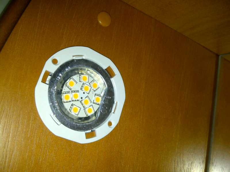

  • Hallo Balou,
    Habe die hier genommen
    Code
    G4H10
    Technische Daten:
    Lichtfarbe: warmweiß Betriebsspannung: DC 8-30V Fassungen: G4
    Durchmesser : 30mm
    Anzahl Dioden: 10 x 5mm Leistungsaufnahme: ca. 2-2,5 Watt (Herstellerangabe)
    Eigenmessung DC 12V: ca. 1,9 Watt Abstrahlwinkel: 120°
    Dimmbar: nein
    Beleuchtungsstärke: entspr. ca. 16-18W Halogen
    Habe bisher keine Probleme, auch nicht mit Glas.
    Habe dort gekauft: http://www.led-powershop.de/

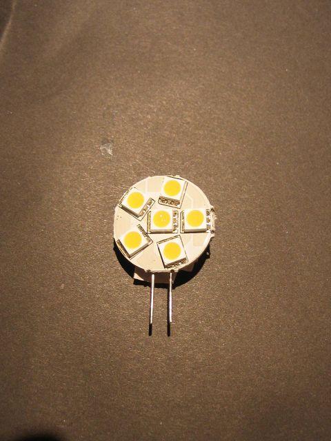

  • Servus Balou
    Ich war heute beim WoMo und habe ein Bild von der LED Gemacht, auch ich habe das Schutzglas bei mir milchig Ausgeführt, wegen dem Wärmestau brauchst Du bei diesen keine Bedenken haben.
    Die genaue Bezeichnung der LED lautet:
    Artikel: G4H 6 LED SMD warmweiß Art.-Nr.:1106
    Technische Daten:
    Betriebsspannung: AC/DC 14V
    Fassungen: G4
    Durchmesser: 23 mm
    Anzahl Dioden: 6
    Leistungsaufnahme: ca. 0,5-1,0 Watt max.
    Dimmbar: ja
    Beleuchtungsstärke: entspr. ca. 8-10W Halogen
    Ich habe sie ebenfalls da gekauft wie Uwe HIER der Direkte Link zum Produkt, ich mußte feststellen meine waren damals noch fast doppelt so teuer als wie sie heute angeboten werden.

    erstmal Danke für Eure Antworten. Meine Frage kam auf, da ich alle Einbaustrahler (bei mir 9 + Aussenlampe) gegen LED wie bereits geschrieben getauscht hatte und dann die Ausfälle hatte. Nun habe ich rechachiert und wohl den Grund gefunden, es liegt an den 12V, wenn ich an der Stromversorgung hänge ist die Stromstärke mit 13,8 V zu viel für dieses Modell, dadurch dann erst schön hell und dann schön dunkel, auch die Zuleitungen werden dann schön heiß.
    Nun habe ich mit LED Powershop telefoniert, super Beratung, hat meine Vermutung voll und ganz bestättigt und mir nun diese empfohlen;
    http://www.led-powershop.de/ep…cts/1204#RemoteViewAction
    also die G4H8LED mit 100 lumen oder die etwas größere G4H10LED mit 140 lumen. Die können 10 bis 30 V ab und damit sind die Probleme behoben. Ich tendiere leicht zu der kleineren, da es mit 30mm Durchmesser recht eng wird. Werde am Wochenende bestellen, sind zwar teuerer aber Streßfreier und ungefährlicher als die günstigen. Hoffe das Sie hell genug sind und nicht zu warmweiß.
