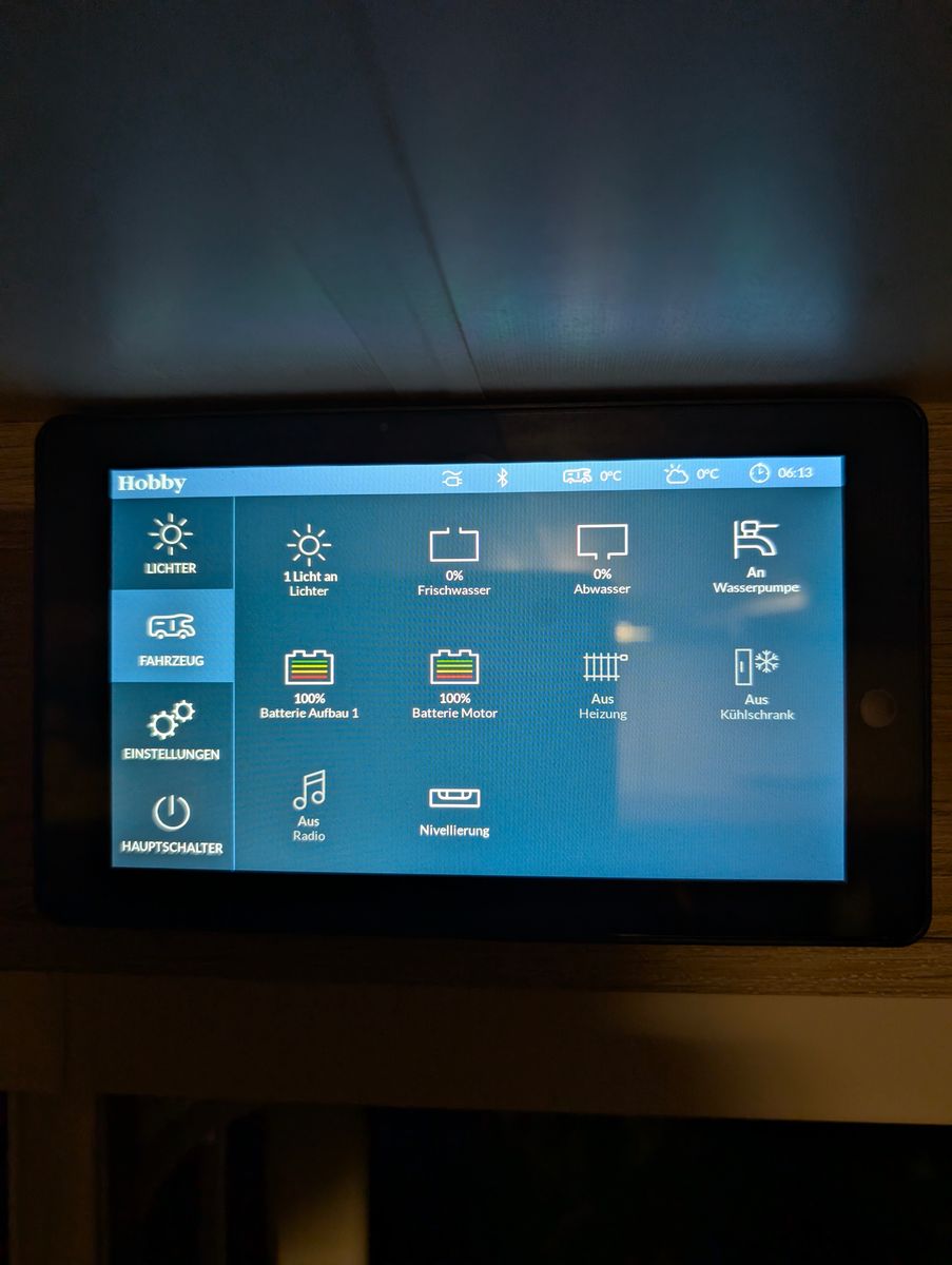

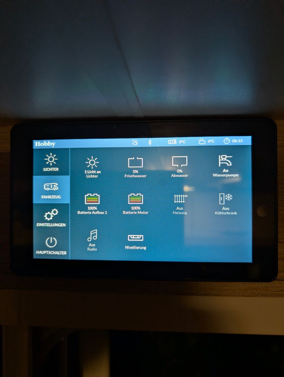

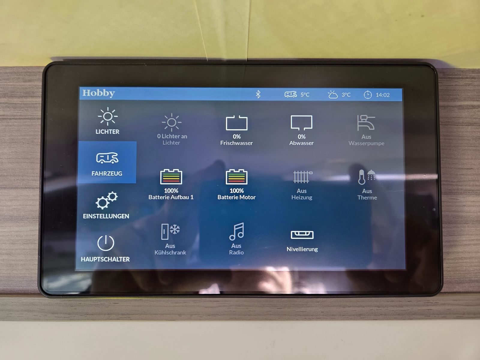

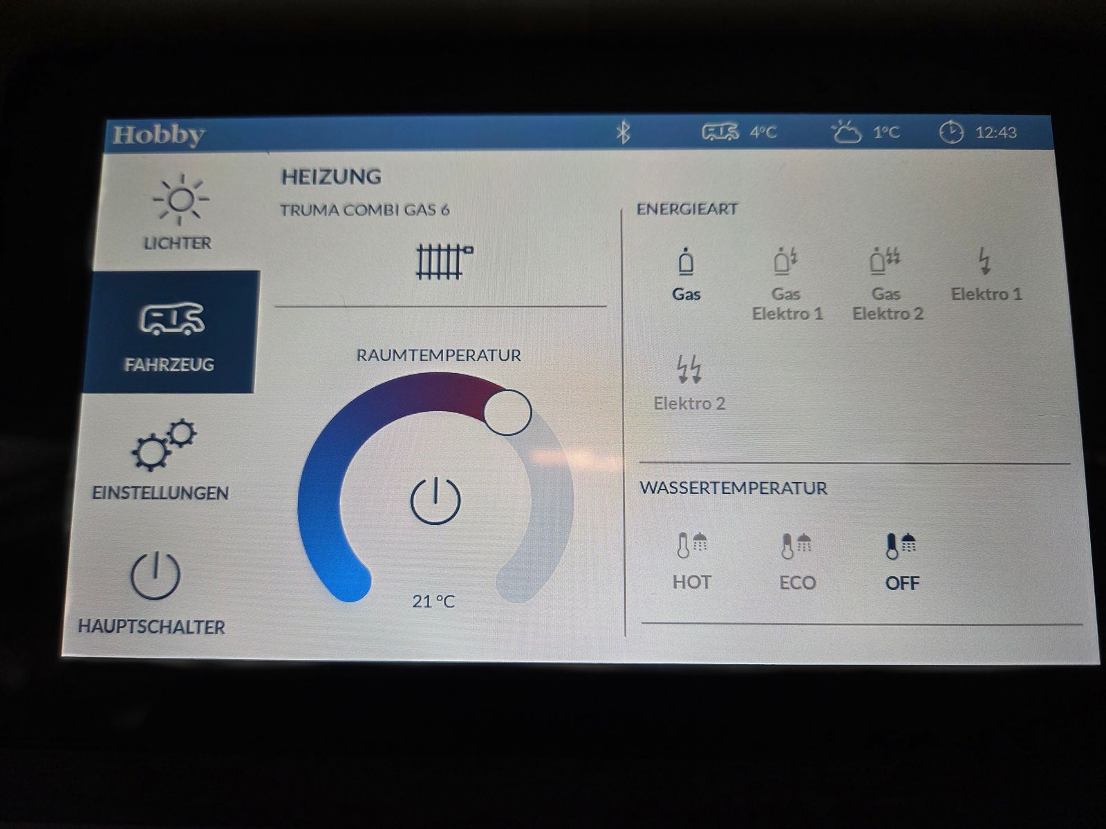

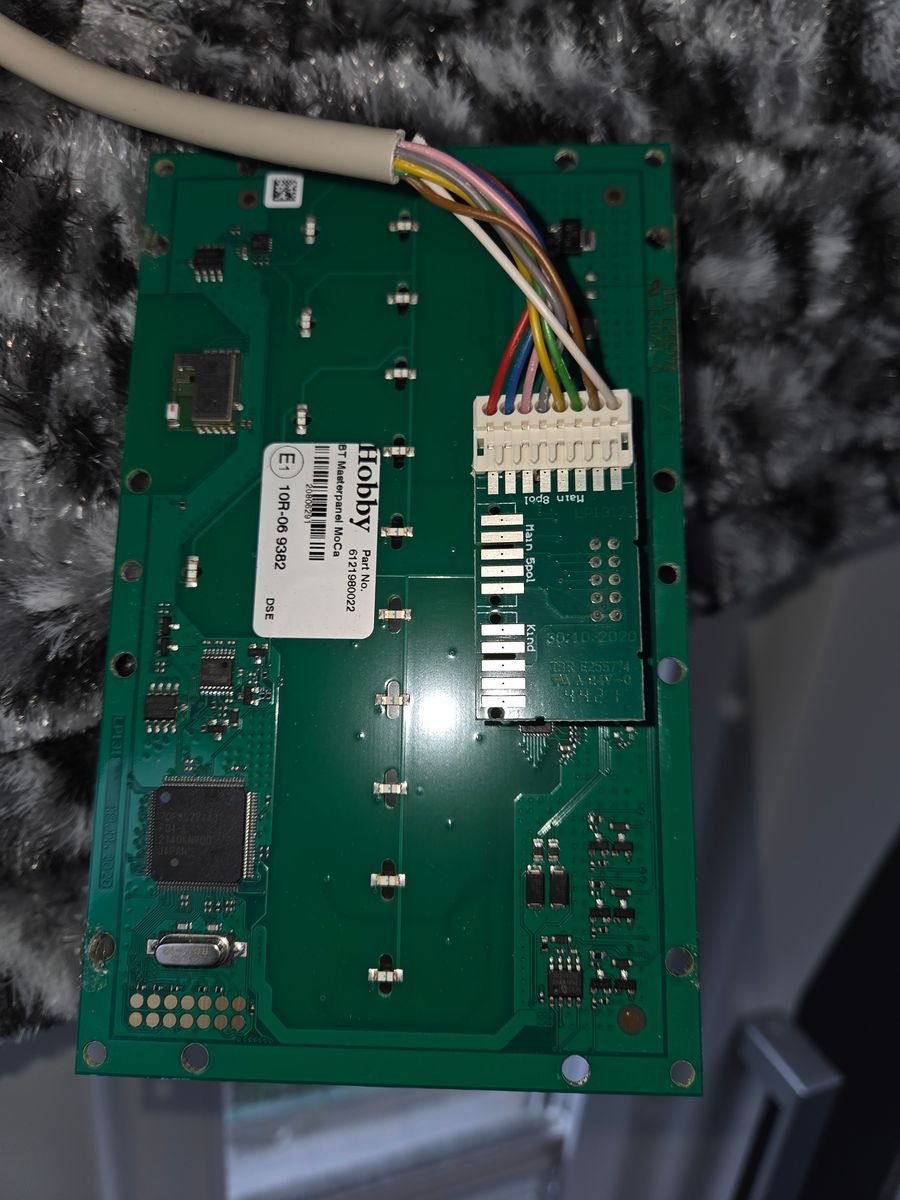

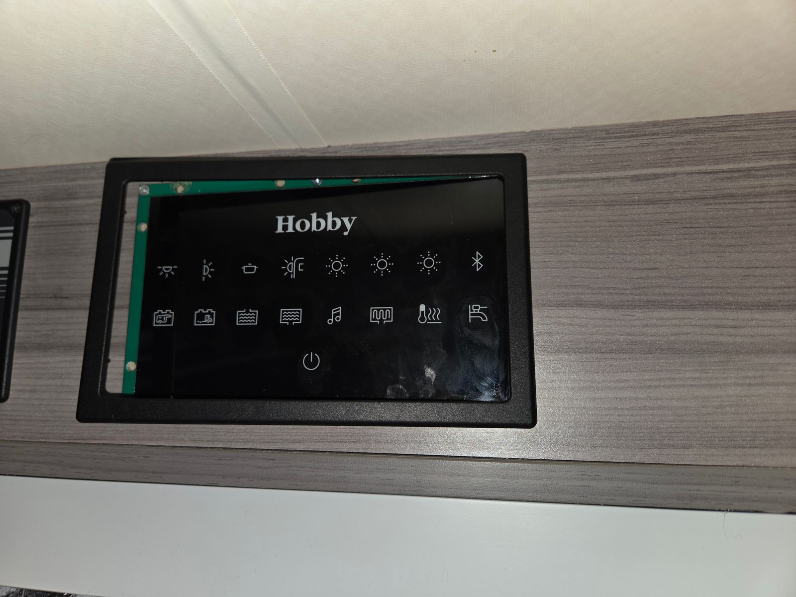

  • Ich habe mir das Teil aus Polen bestellt für 315€ inkl. Versand mit DPD.
    War eine Woche später bei mir.
    Der Wechsel ging super einfach, alle 6
    Schräubchen vom alten Display passen
    genau in den Rahmen für das neue Display.
    Bei Youtube gibts eine toll Anleitung dazu.

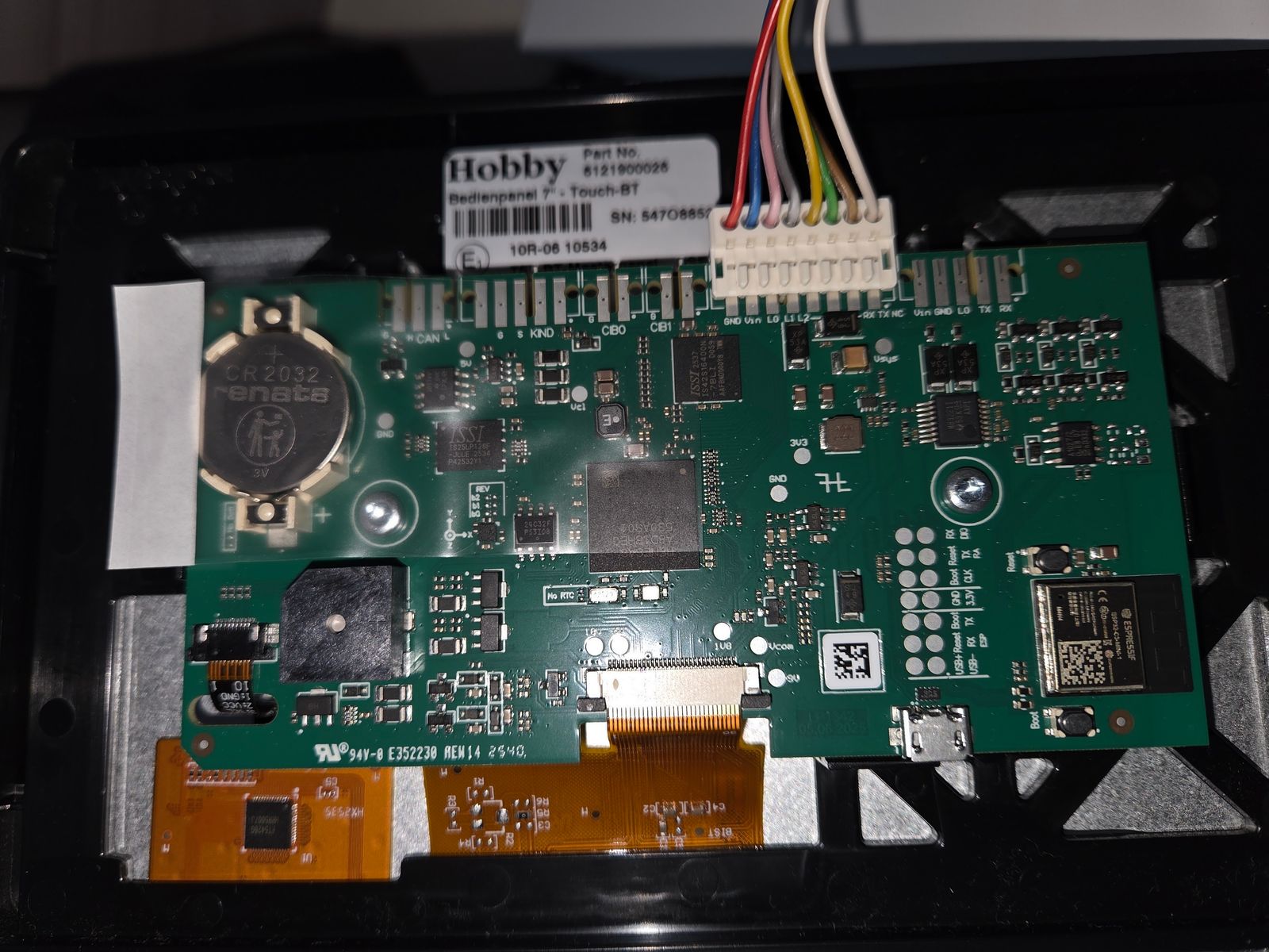

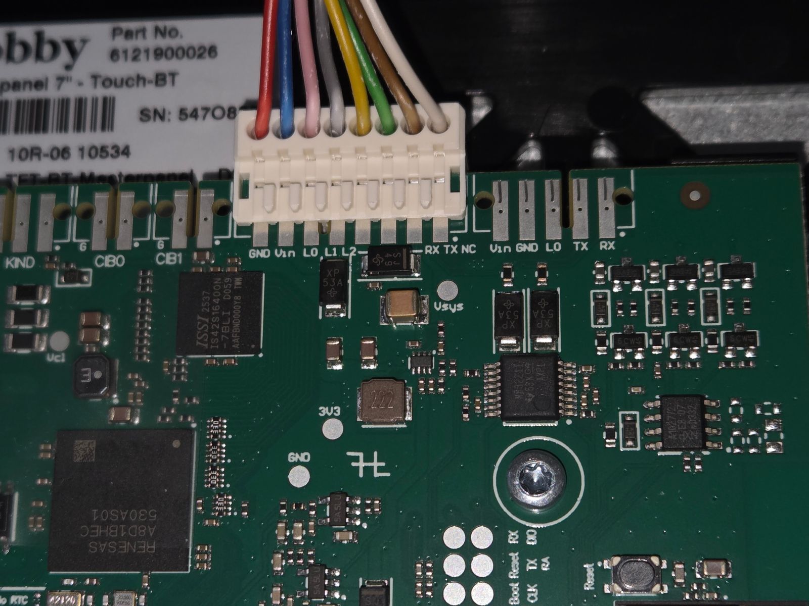

    Nur statt der 2 Stecker in Video war bei mir ein 8 poliger.
    Es gibt aber auch dafür einen 8 poligen Steckplatz.

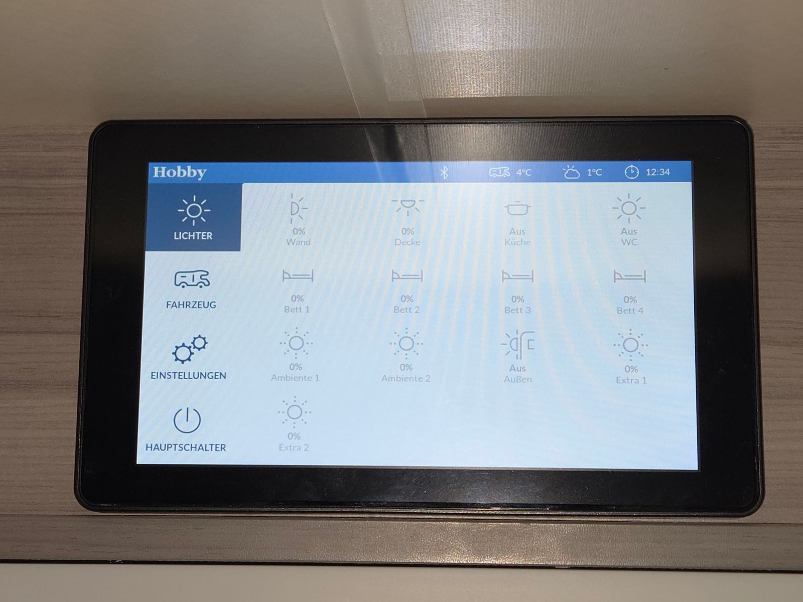

    Man müsste nur noch die zu vielen Lampen auf dem Display , die in meinem Womo gar nicht verbaut sind irgendwie ausblenden können.

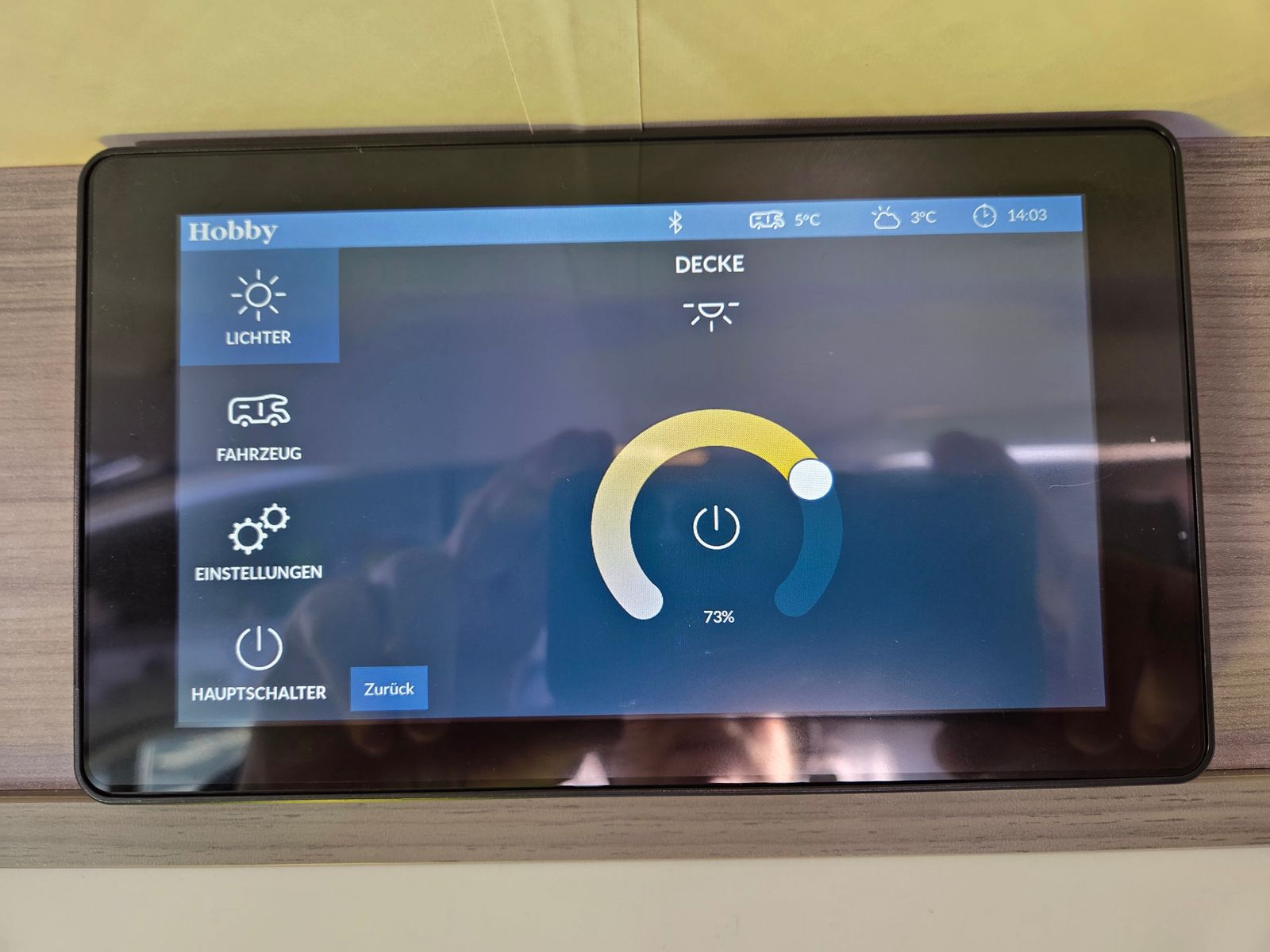

  • Mich nervt das die Decken Lampe im Bett nicht ein icon vom bettlicht hat sondern eins vom Ambiente Licht.

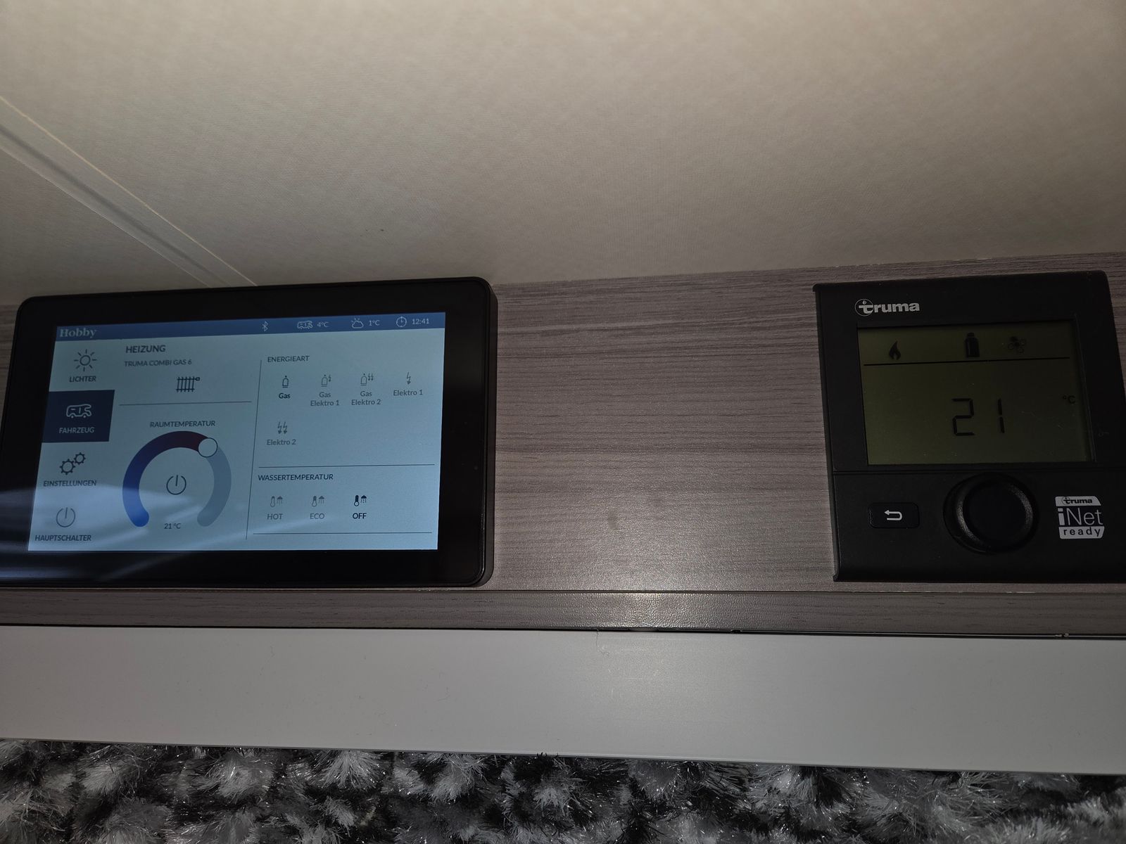

    Schade das meine Dometic FJX Klimaanlage trotz zumindest an der Klimaanlage eingesteckt canbus Stecker nicht angezeigt wird.
