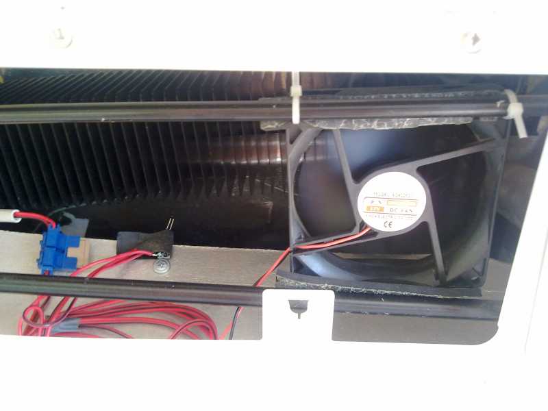

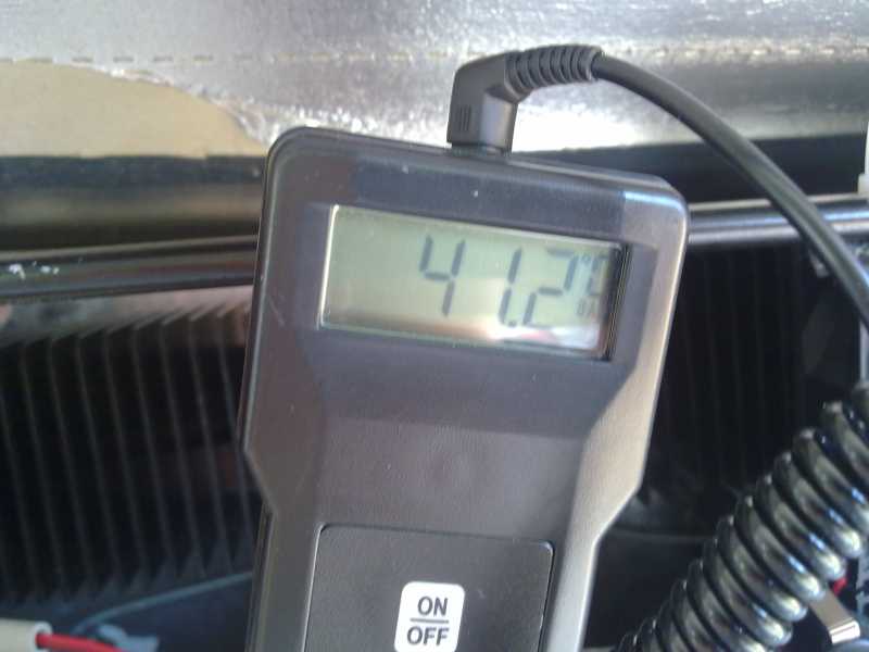

  • Hallo Manni,
    so wie Dieter das sagt stimmt das.
    Ich war dieses Jahr wieder in Kroatien. Dort hat man erstens nicht immer 220 V und hohe Außentemperaturen (32-36 Grad). Der Kühlschrank bringt seine Leistung bis max. 32 Grad. Dann kühlt er nicht mehr richtig.
    Ich habe festgestellt, das ab 25 Grad Außentemperatur die Kühlleistung abnimmt, vor allem wenn sehr viel warmes, frisch eingestelltes Gut runter gekühlt werden muss.
    Hier hat der Lüfter dieses Jahr im Urlaub definitiv eine Verbesserung der Kühlleistung gebracht. Zwar teilweise erst nachts, da tagsüber die Temperatur im Kühlschrank öfters auf ca. 11-12 Grad gestiegen ist. über die Nacht wurde dann die Innentemperatur wieder auch schlanke 6 Grad gebracht.
    Ohne Zusatzlüfter wäre dies nicht möglich.
    Die gemessenen Temperaturen am oberen Lüftungsgitter gehen bis zu ca. 60 Grad an den Röhren/Kühlrippen. Wenn es außen zu warm ist wird einfach nicht mehr richtig gekühlt.
