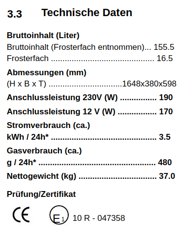

    Bevor ich jetzt die "try and error"-Methode anwende: kennt jemand die elektrischen Sollwerte der Heizpatronen? So ließe sich ja vielleicht eine oder zwei Fehlerquellen erkennen oder eben ausschließen.

    danke für die Daten. Die hätte ich auch gehabt; ich brauche aber die korrekten Sollwerte vom Innenwiederstand etc., um die Patronen durchzumessen.
  • Hallo Charly,
    ### aber die korrekten Sollwerte vom Innenwiederstand etc. ###
    Das hatte ich dann wohl falsch verstanden.
    Den Widerstand errechnet man nach R = U²/P >>> 12V²/170W = 0,85 OHM beim 12V Heizwiderstand
    230V²/190W = 278,5 OHM beim 230V Heizwiderstand
    LG Kurt

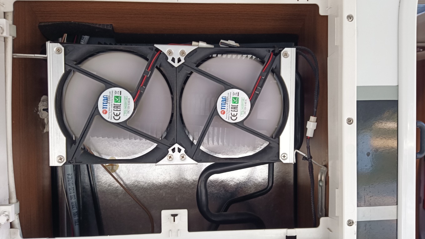

  • Wir haben den selben Kühlschrank.
    Dort habe ich einen zusätzlichen Lüfter eingebaut - wie so einige hier im Forum.
    Das hat für die Kühlleistung schon etwas gebracht.

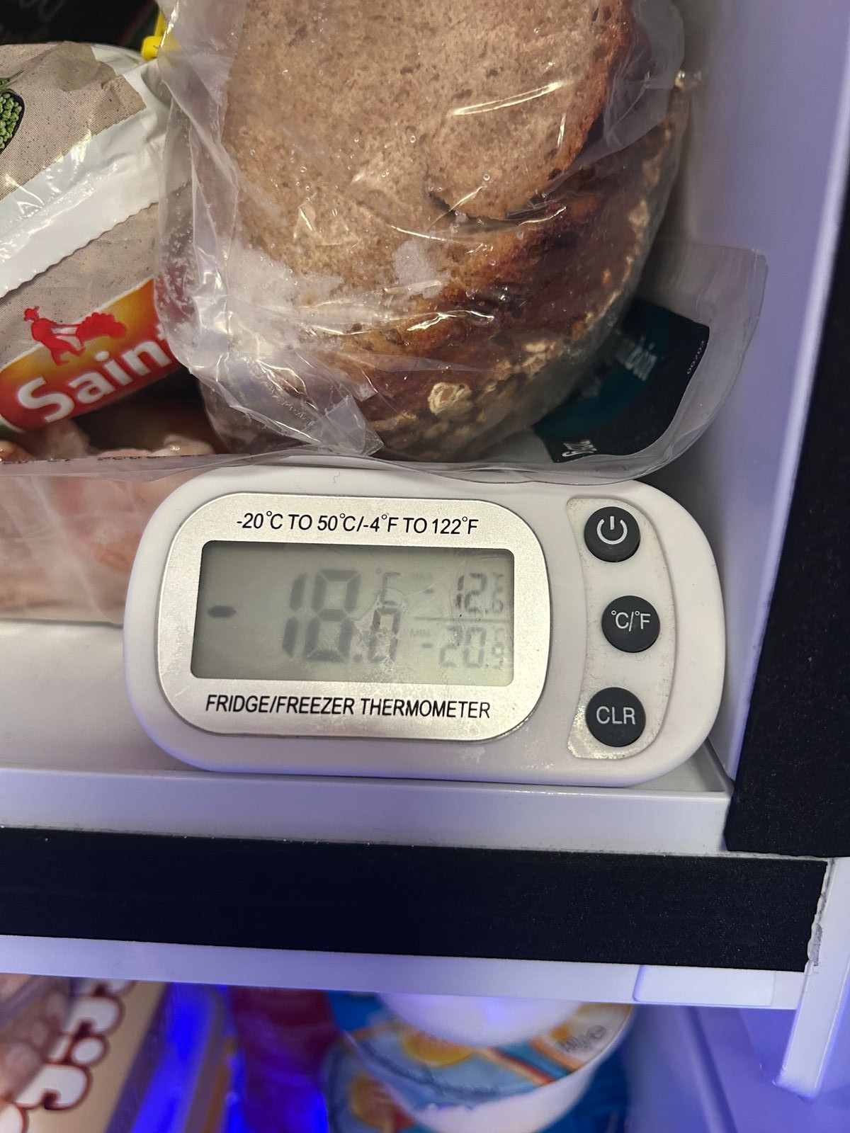

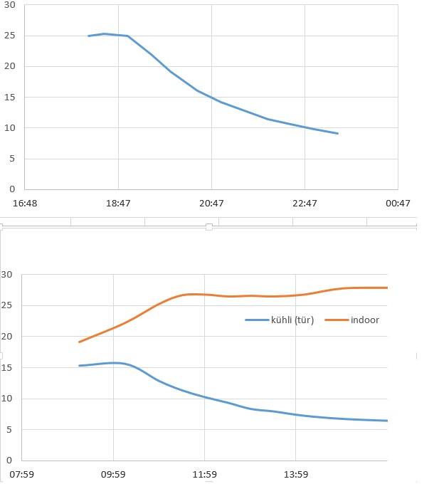

    die Lüfter hab ich auch. Allerdings habe ich vor ~ 5 Jahren in Spanien bei ähnlichen Außentemperaturen (und noch ohne Lüfter!) innerhalb von rund 2-3 Stunden perfekte Eiswürfel herstellen können. Inzwischen muss ich im Gefrierfach kühlen, weil mir sonst die Butter entgegenläuft.
    Inzwischen stehe ich wieder in der Halle und kühle den (leeren) Kühlschrank mit Netzstrom und komme im Gefrierfach auf etwa -7 Grad. Wenn ich früher den Kühlschrank an der selben Stelle mit Netzstrom vorgekühlt habe, musste ich rechtzeitig abstellen, da mir sonst alles komplett vereist.
    Irgendwas muss in dieser Zeit also kaputt gegangen sein.

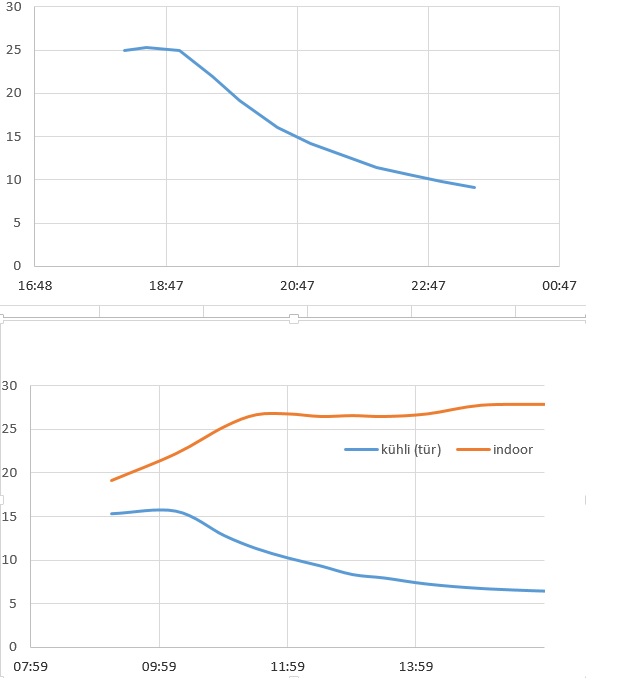

    mein Kollege (Hymer) hat auch mom das Problem.
    Wir stehen BEIDE an der gleichen heissen Stelle in der Sonne.
    Haben bei ihm Schornstein und alles weitere gereinigt. Wärmepaste hat er
    gewechselt. Jetzt nach einigen Stunden Laufzeit keine Kühlung. Er hat soger
    2 Lüfter drin. ......

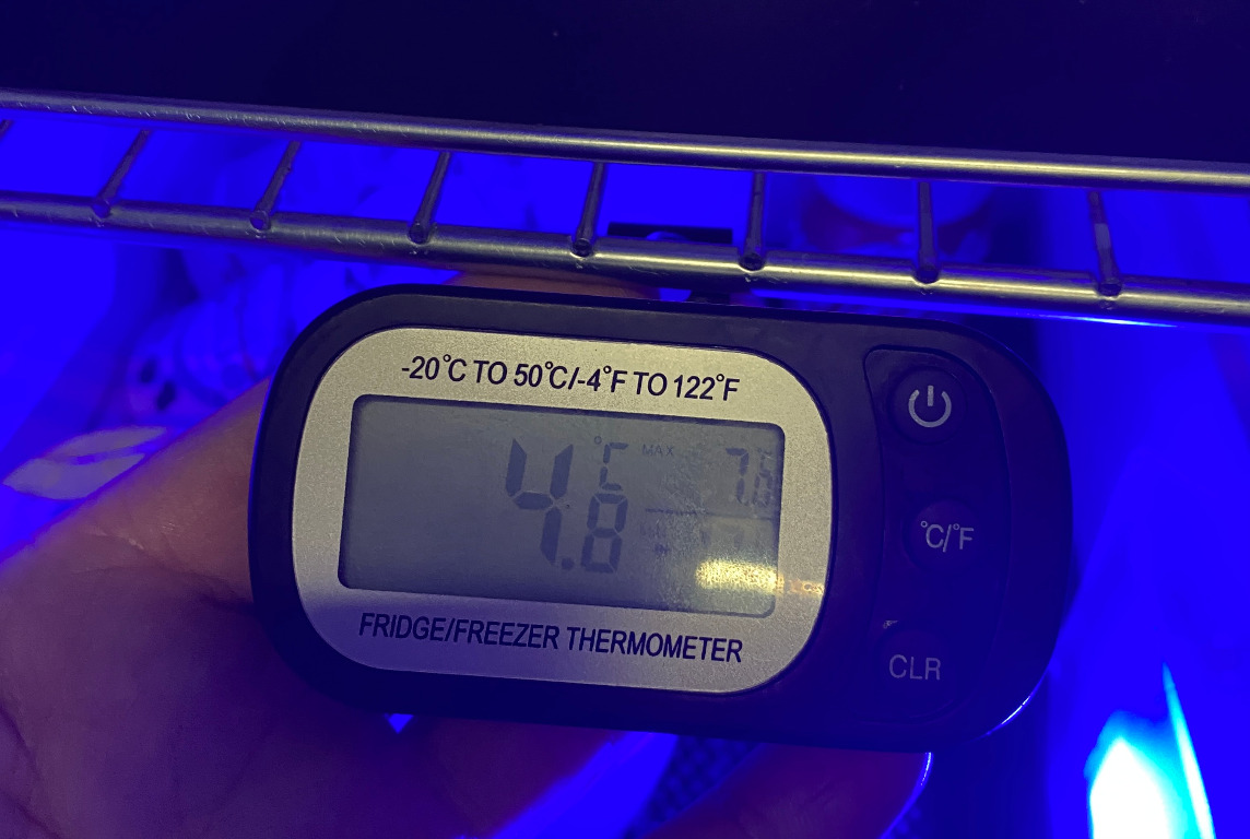

    Bei mit Kühlschrank 6,5° und Gefriefach -7° allerdings die Rippen ein wenig vereist.

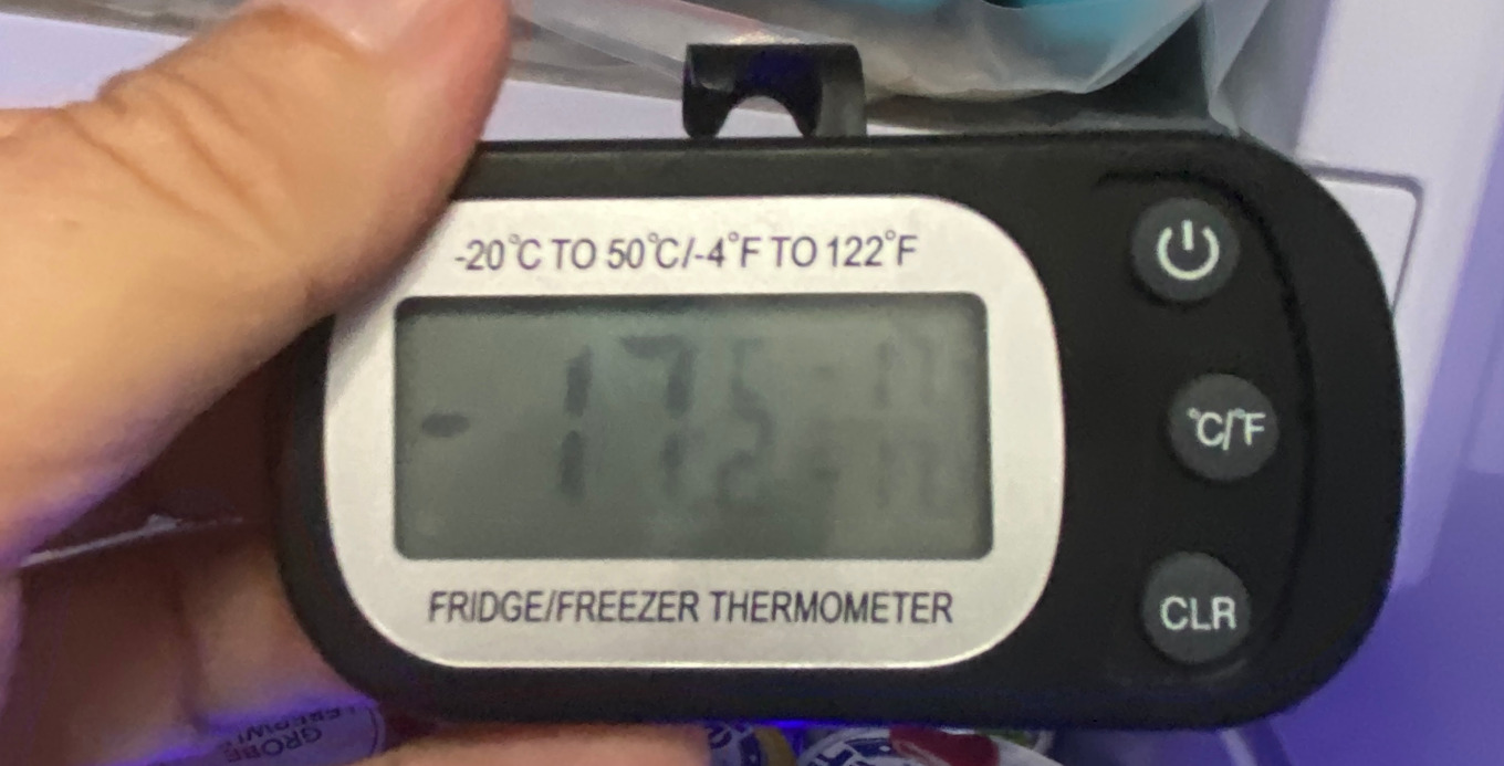

    Thema Bohrmaschine:
    Heute früh bei meinem Kollegen.
    Kühlschrank = 7°
    Gefreierfach = - 16°
    P.S. Vor einger Zeit hatte er auch die Wärmepaste gewechselt gehabt.
    Sein Womo ist 10 Jahre alt
