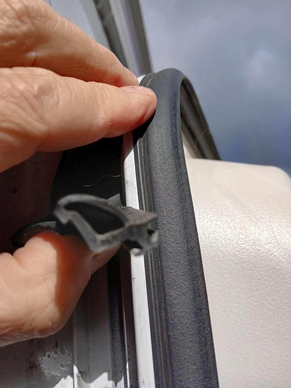

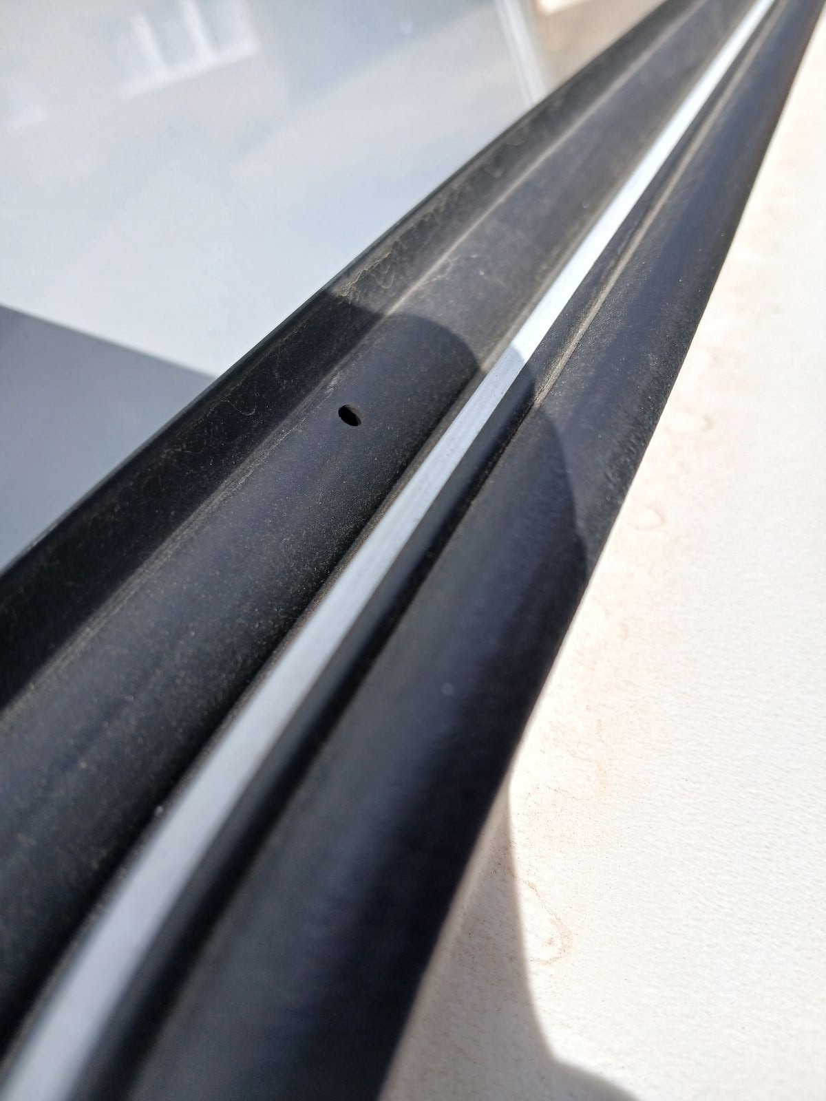

    Also dann sollte das Problem doch relativ einfach zu lösen sein. Einfach die Haube aufstellen, Ventilator auf „0“, so dass der Lüfter aus ist, und dann sollte man die Dichtung wieder befestigen können, notfalls kleben. Natürlich vorher das Plissee ausbauen.
    Wie gesagt, den Propeller kannst Du auch losschrauben, dann hast Du noch mehr Platz.
    VG! Frank
    Hallo Frank.
    So werde ich es dann angehen. :thumbup:
    Hatte nur gedacht, es gibt da noch einen Trick um die Dachhaube auszuhaken und von außen nach oben zu öffnen.
    Hallo zusammen.
    Wir haben obigen Dachlüfter bei uns im Wohnmobil verbaut.
    Hat schon jemand das Problem gehabt,
    daß sich die Dichtung zwischen Abdeckung und Rahmen an einigen Stellen gelößt hat
    und nun nicht mehr abdichtet?
    Denke durch die Wärme im Sommer ist die Dichtung an der Kuppel angeklebt und dann beim öffnen mit vom Rahmen gezogen worden.
    Von Außen da dran zu kommen scheint etwas schwierig.
    Ich glaube die Dachkuppel kann man nicht so einfach aushängen.
    Von Innen kann der Rahmen ja abgebaut werden aber spätestens beim Lüfterrad ist glaube ich schluß.
    Wenn jemand eine Idee hat - der Winter ist lang und da kann man einiges Überarbeiten. :)

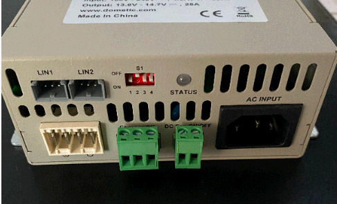

    Bei mir am Dometic CA 360 war auch ein 4-poliger Stecker mit 4 Adern belegt.
    Allerdings gingen die 4 Adern zur Batterie und waren dort immer zu 2 Adern auf Plus und 2 Adern auf Minus gelegt. Mehr war dies bei mir nicht.
    Sieht bei dir doch genau so aus. Nun nur noch mal die Leitung bei der Batterie anschauen ob es wirklich so ist.
