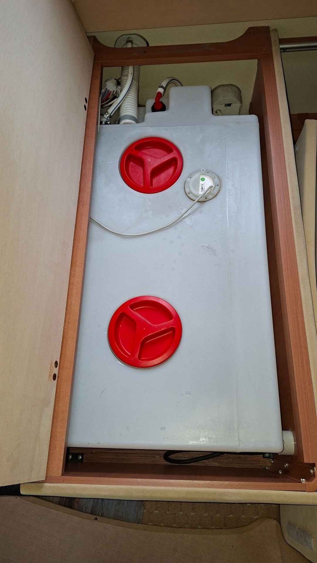

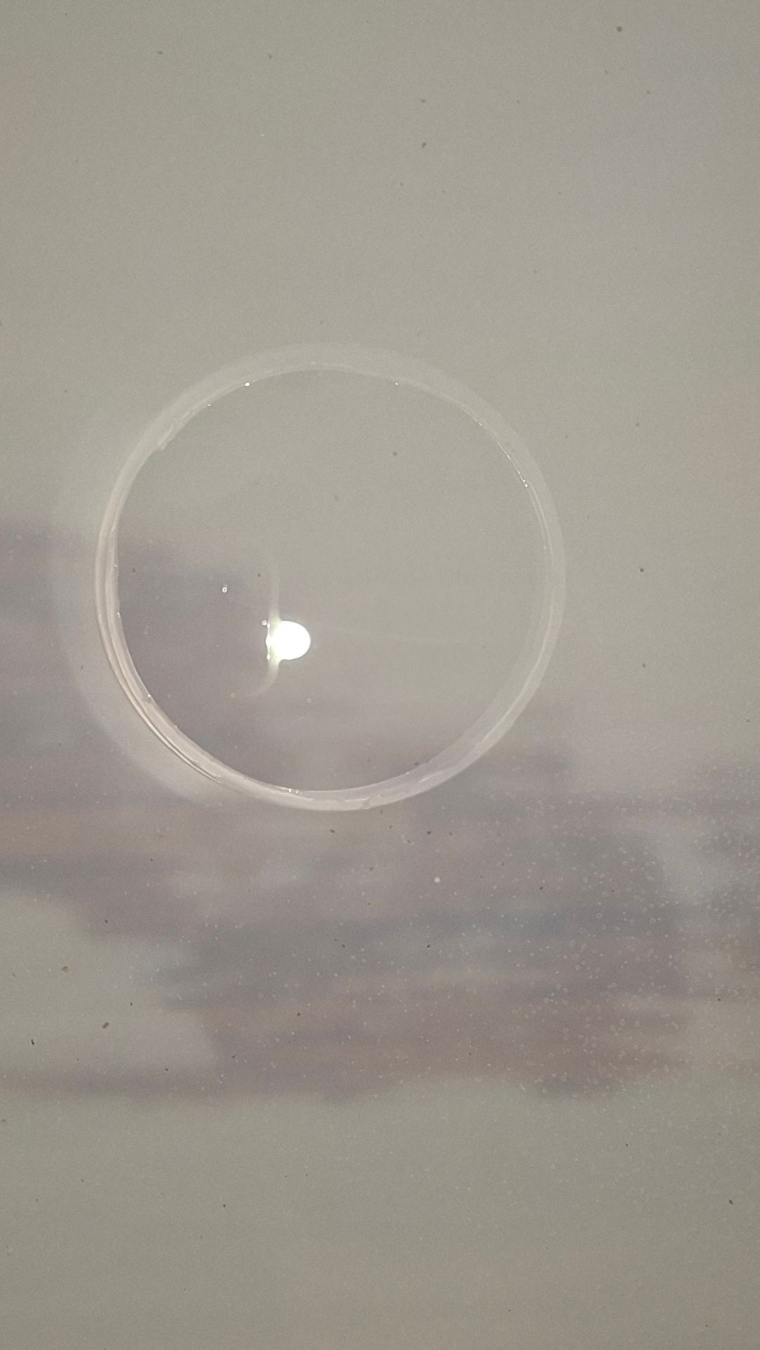

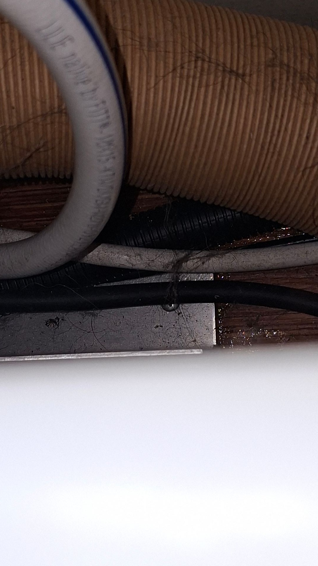

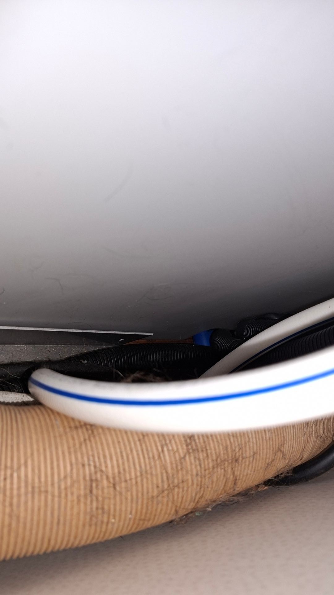

    Also weiter gucken, es steht Wasser unter dem Tank auf dem Boden, also es schimmert feucht, an der Seite am Tankand dem Sicherungsblech ist es feucht/nass.
    Verdammte Axt was kann es sein, am Ablaufstutzen scheint/ist es trocken, kann der Tank gerissen sein also unten?
    Wie bekomme ich den raus, ich verzweifele langsam, ich habe jetzt erstmal das Wasser aus dem Tank ablaufen lassen ;(
  • Hallo, genau das gleiche Problem hatte ih auch kürzlich. Den Frischwassertank kannst Du ausbauen, indem Du die Wände drumherumausbaust. Ist einfacher als es sich anhört. Der Gurtbock verhindert nämlich, dass man den Tank zB. einfach zur Seite herausziehen könnte. Der Bock ragt schräg in der Mitte des Tanks nach vorne. Also alle Wände drumherum ausbauen, die sind nur mit Holzschrauben befestigt. Am besten die Schrauben der Länge nach sortieren, damit sie später wieder an der richtigen Stelle verwendet werden. Sonst könnte es passieren, dass eine zu lange Schraube plötzlich durch die Außenwand ragt, das will ja niemand.
    Ich habe bei unserem Toskana nach der Aktion allerdings keine Undichtigkeit gefunden, das Wasser kam wohl scheinbar unter der Duschwanne aus dem Bad.🤷🏼‍♂️ War auch nur sehr wenig, und es trat nur einmal auf.
    Zumindest kann man bei der Aktion mal alles kontrollieren, den Tank von innen gründlich reinigen, und vor allem den Boden darunter 🙈 Man glaubt ja nicht, was sich da mit der Zeit alles ansammelt!🤢
    Viel Erfolg bei der Arbeit! Ich hab es in einem Nachmittag erledigt…
