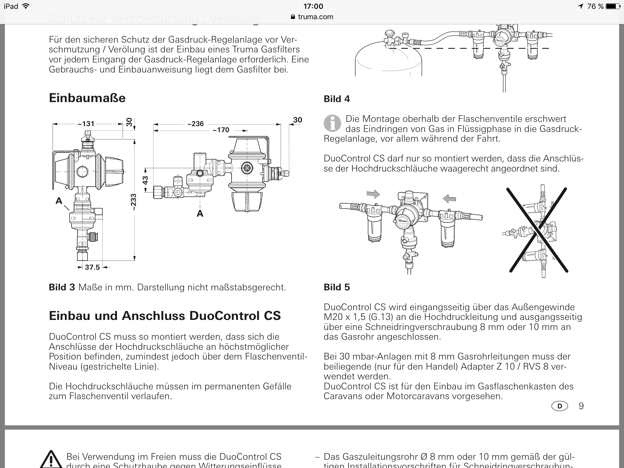

Hallo Conny, Hallo Werner,
Ist eure Anlage schon so abgenommen worden, durch eine Gasprüfung?
Der Regler müsste höher sitzen, weil es muss Gefälle von Regler zur Flasche sein, laut Hersteller. Sonst klappt es nicht mit dem Crashsensor!Siehe Bild von Lars, da sieht man das Gefälle.

Hallo Sven.
Zur Abnahme muß ich noch.
Falls mir dort gesagt wird, daß die Duo Control so nicht bleiben kann,
dann muß ich diese leider komplett ausbauen.
Durch den Gasflaschenausschub habe ich an Höhe verloren
und im Gaskasten ist oben auch nochmals ein Versprung der Holzverkleidung,
welcher an Höhe etwas wegnimmt.Obwohl, in der Höhe geht noch was.
Es war ja erst eine Fernabfrage geplant.
Nun gab es die Glasflaschenabfrage von Mopeka.
Da habe ich in der Höhe noch so ca. 6cm bis zur Decke.
Werde dies dann vor der Abnahme mal ändern und schauen wie es ausfällt.
Berichte dann nochmals mit neuen Fotos. -

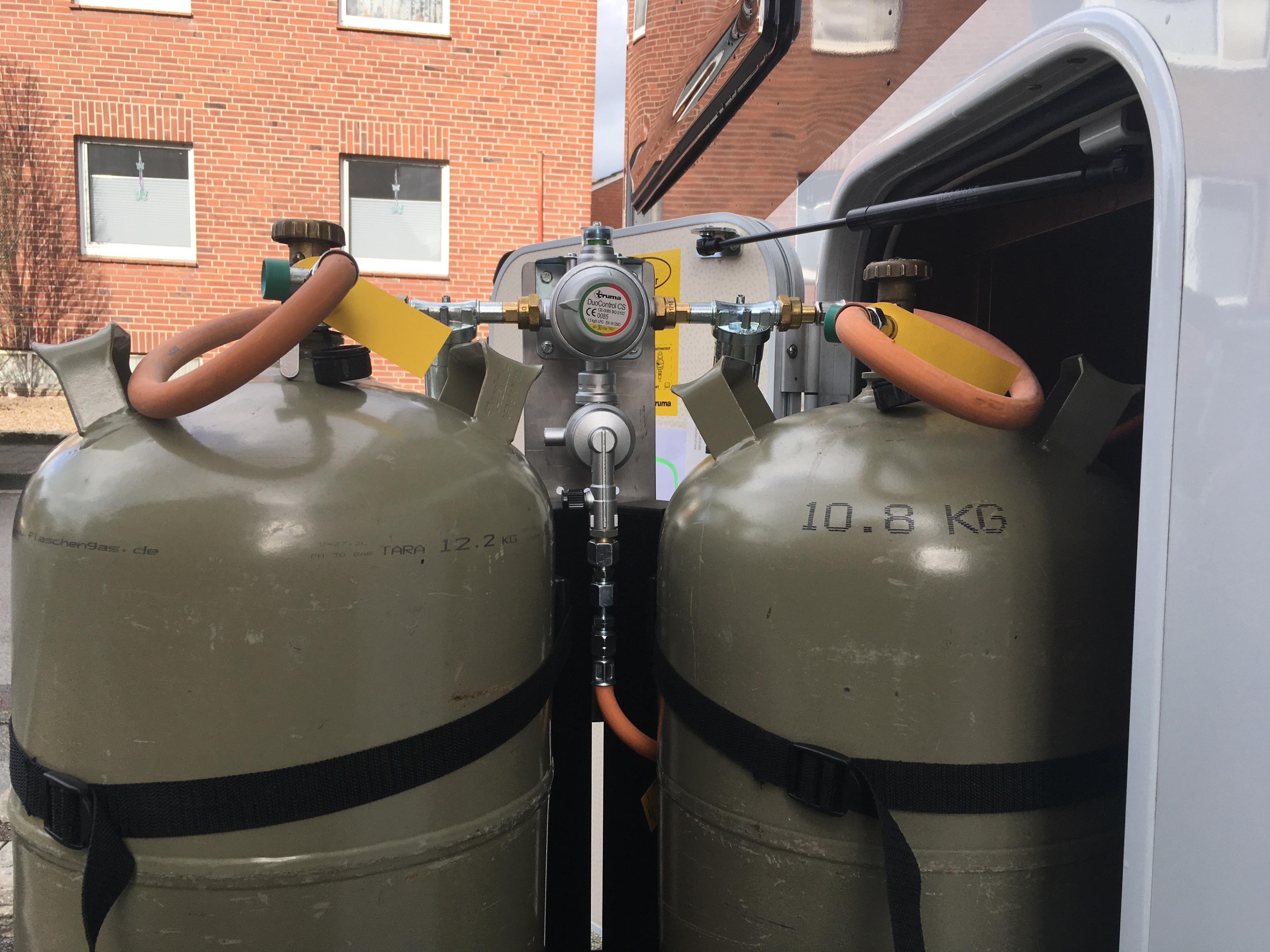

Ich habe bei unserem Hobby T70E auch eine Duo Control CS horizontal nach Angabe Hobby eingebaut.
Da der Gasflaschenauszug einiges an Platz weg nimmt, bleibt oben nicht mehr viel Platz für eine Fernanzeige übrig. Bei Ausziehen der Flaschen wird der Gasschlauch mitgeführt, soll heißen an der vorhandenen Verrohrung wurde nichts geändert. Der Halter zur Befestigung der DUO Control ist selbstgemacht. Winkel wird ja mitgeliefert.
Falls jemand die Artikel wie Schlauch, Übergang etc. braucht, kann geschickt werden.
Als Hilfe mal die Bilder nach dem Einbau. -
