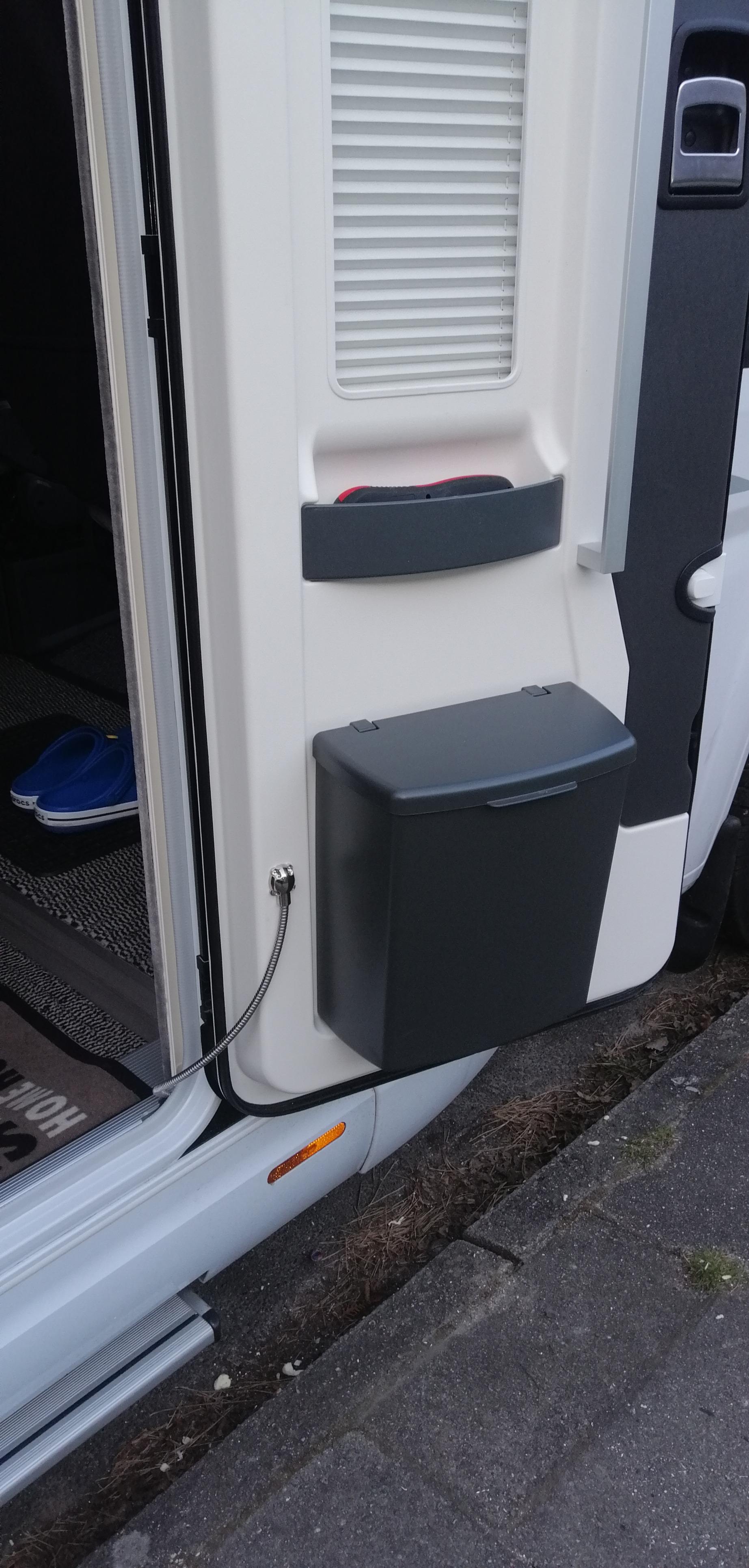

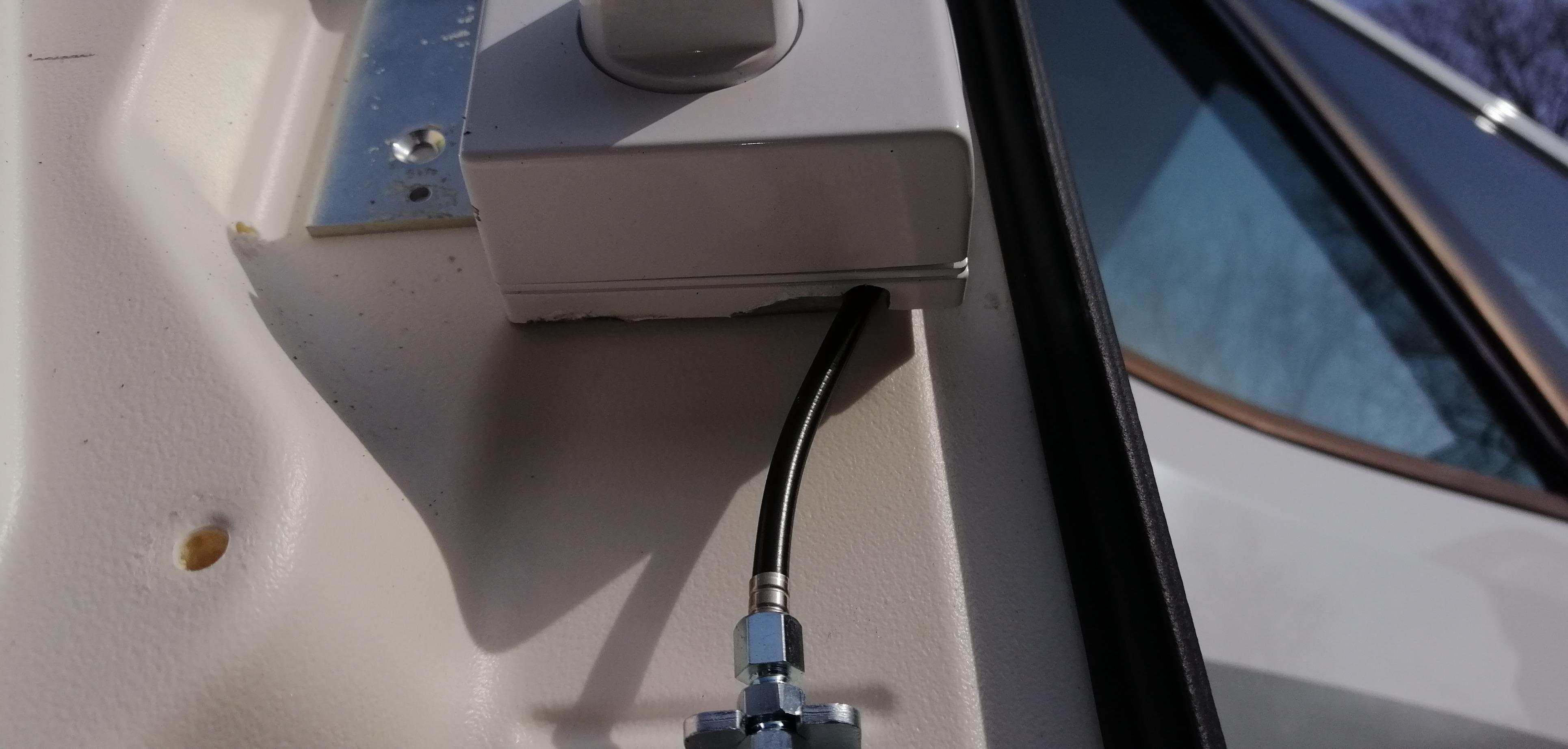

    1. Aussen: Satellitenschüssel gepimt + Kondensatablauf der Truma

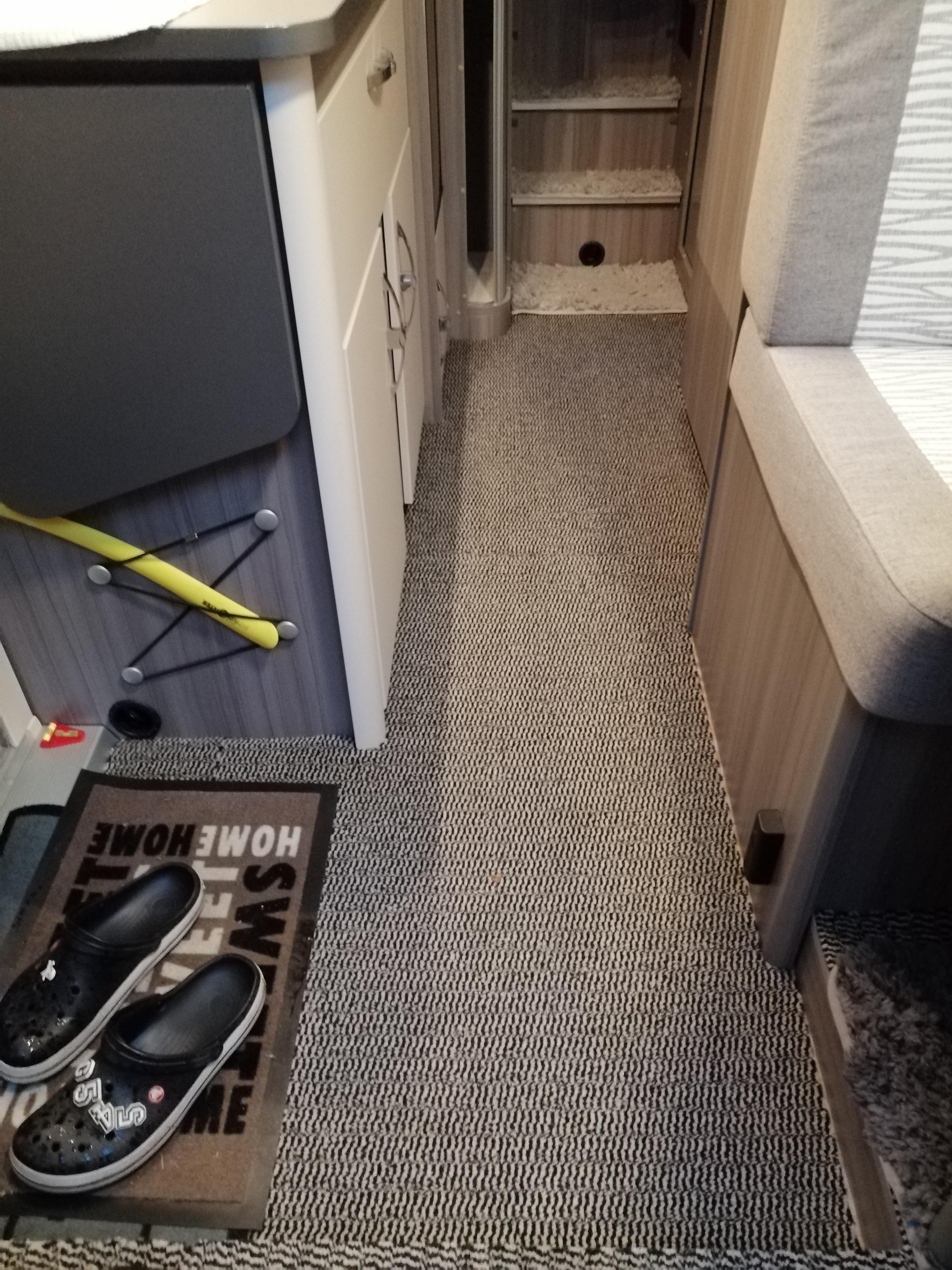

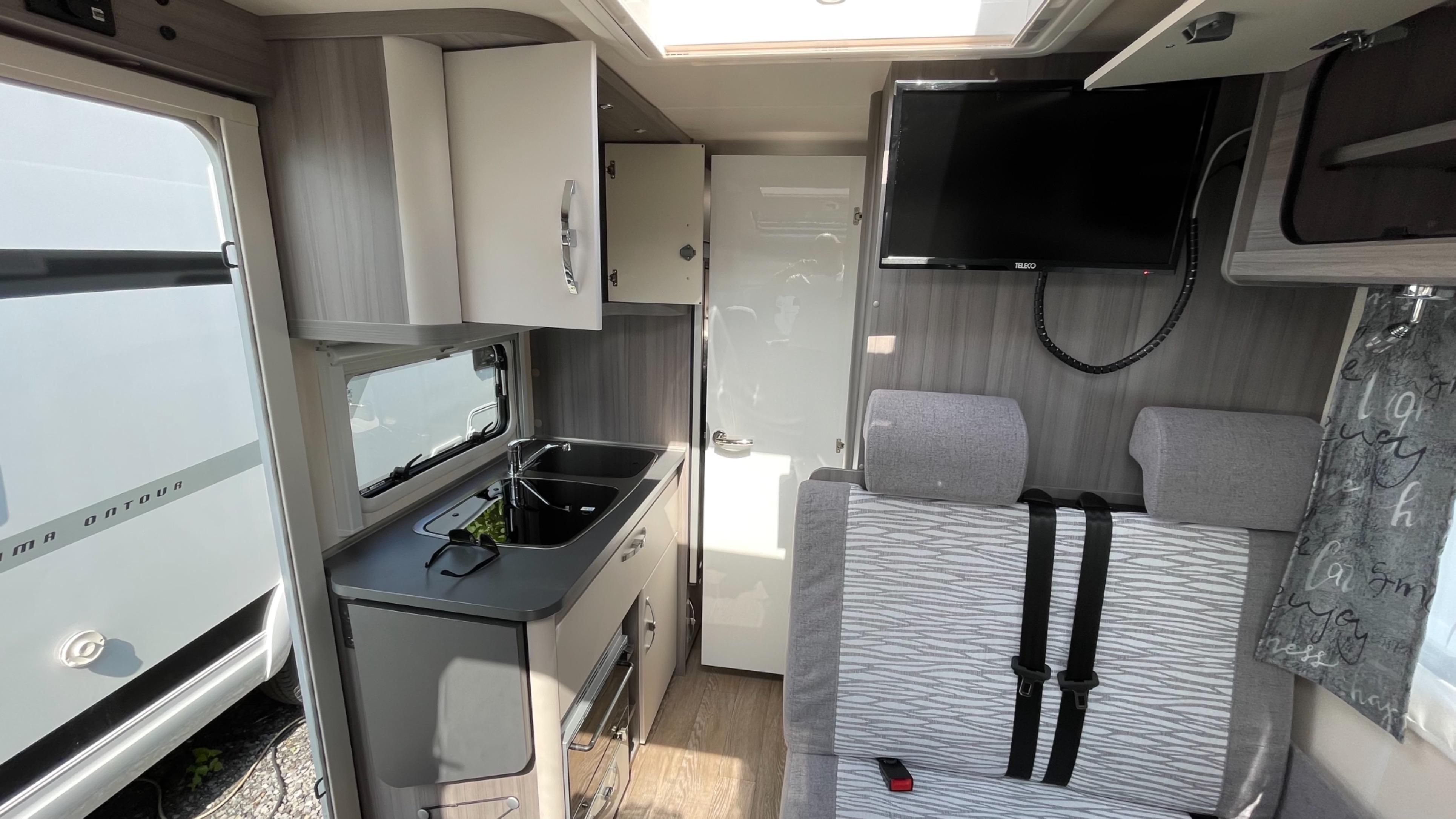

    2. Wohnraum: Teppiche

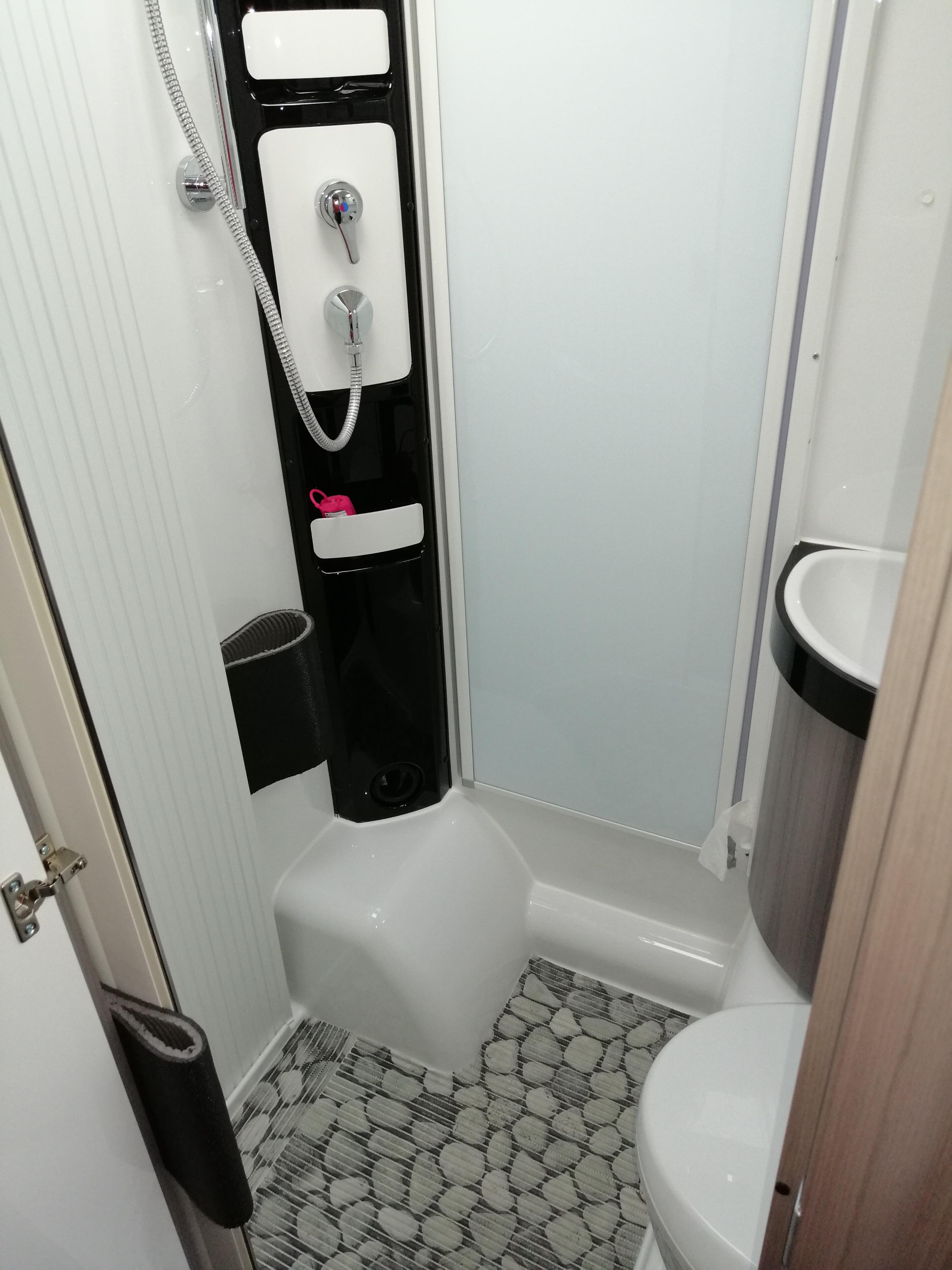

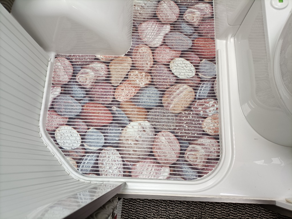

    3. Bad: Nachtlicht + Duschmatte + Klapperschutz der Duschtrennwand

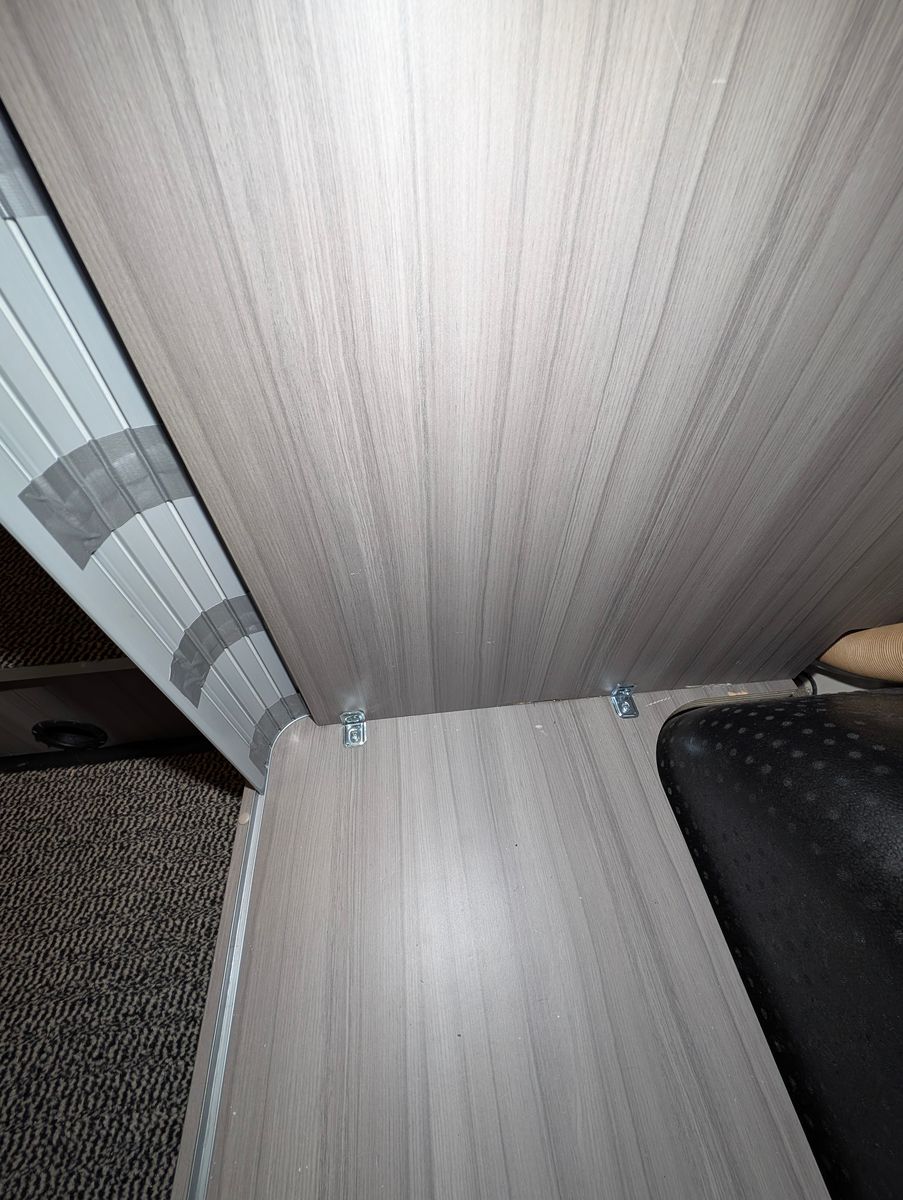

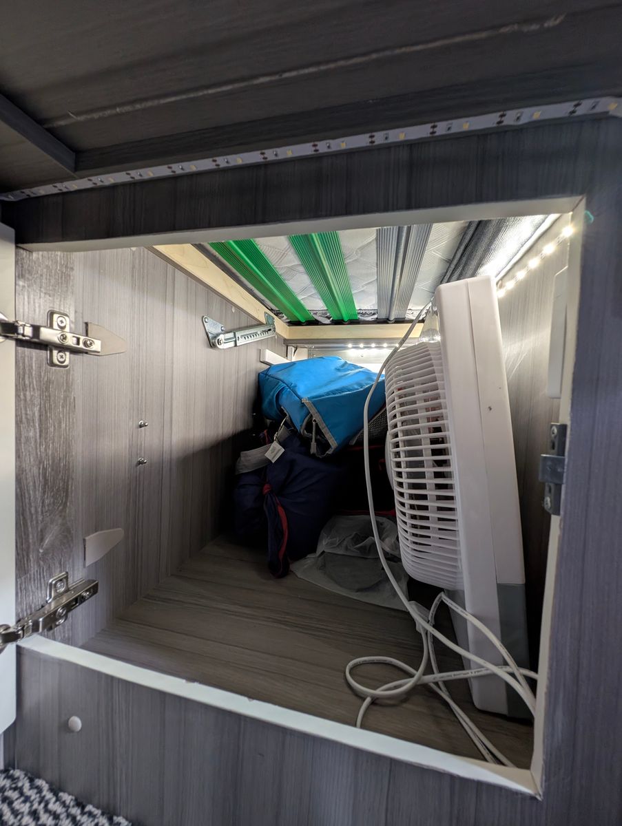

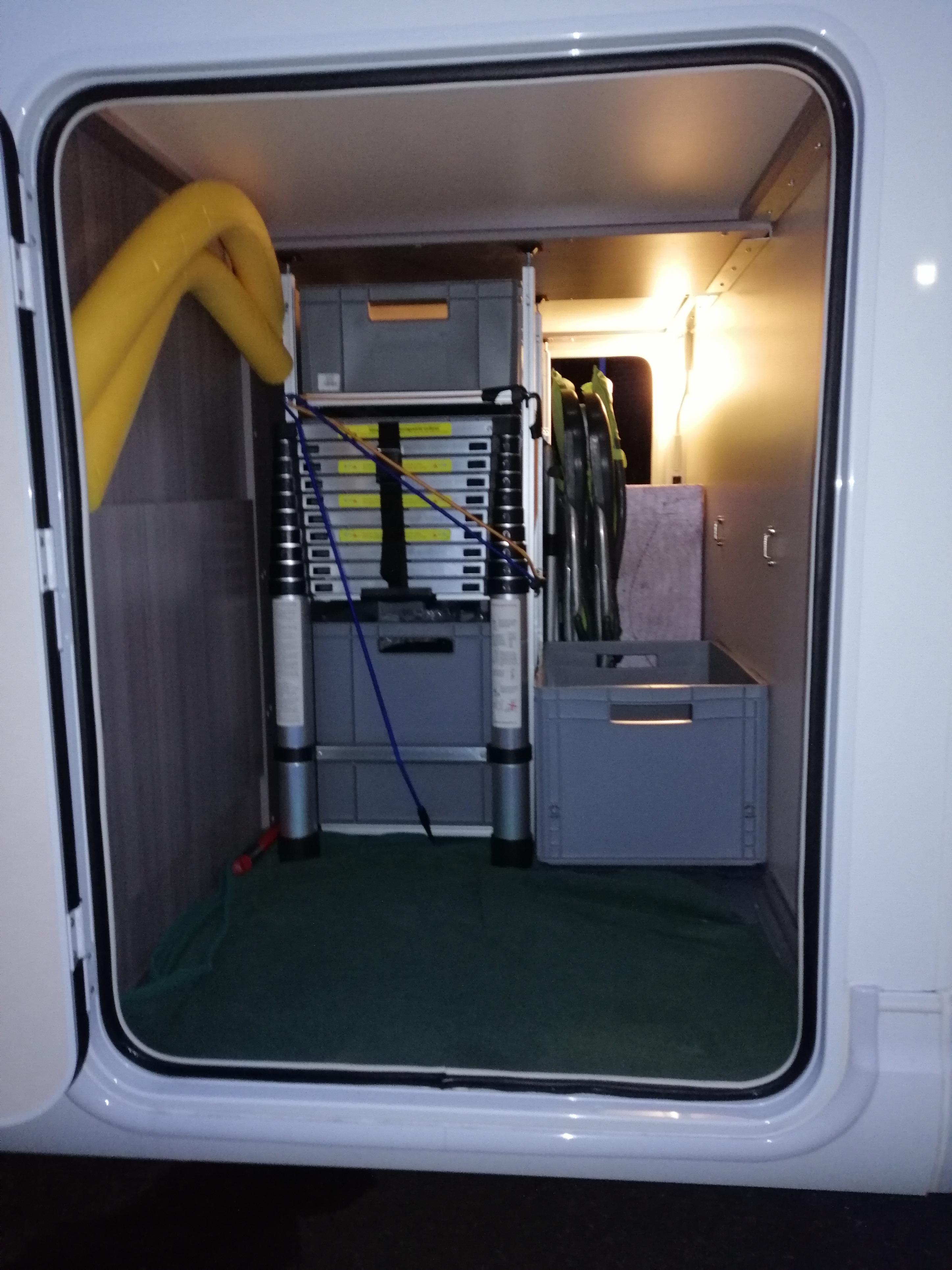

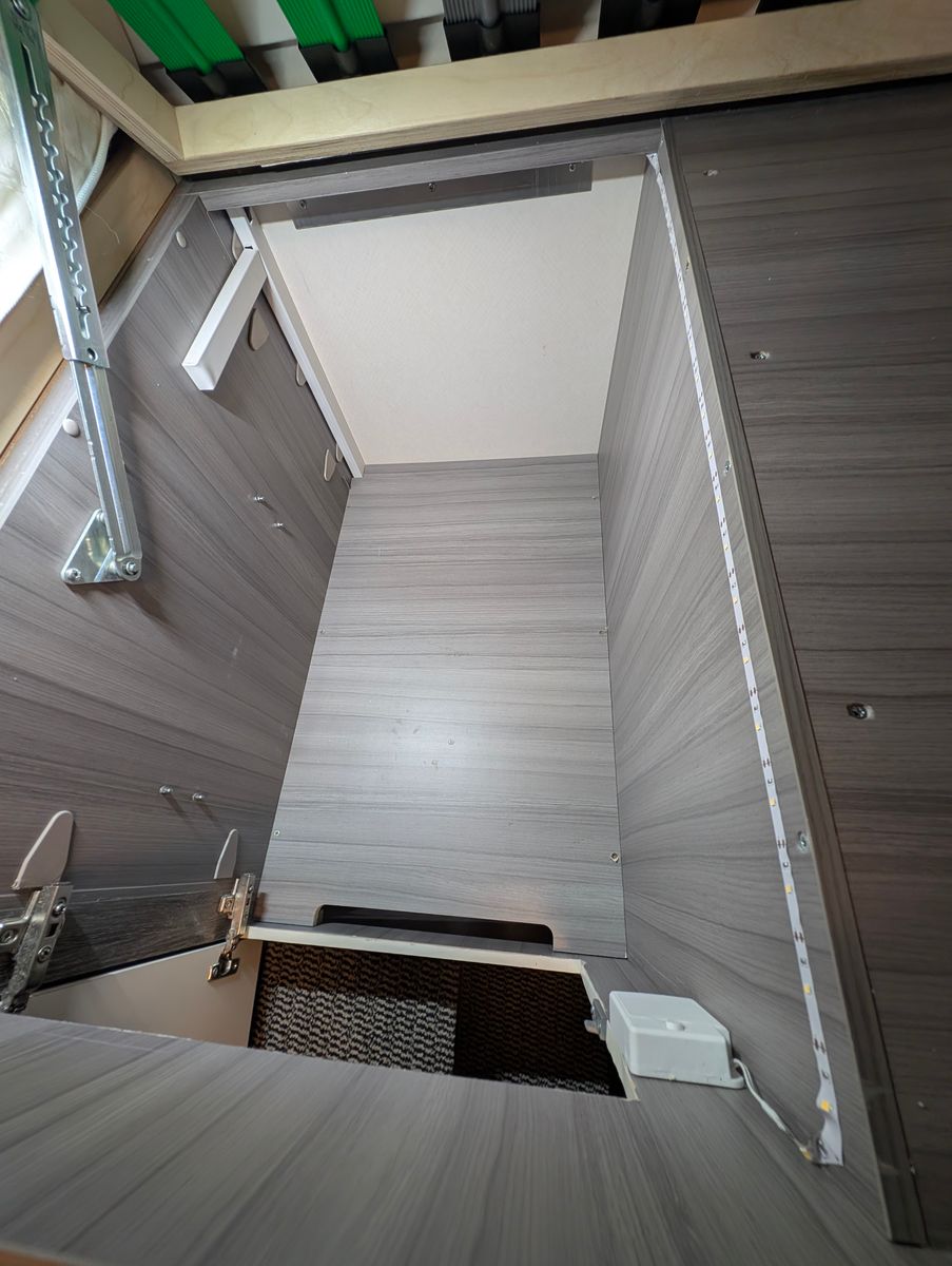

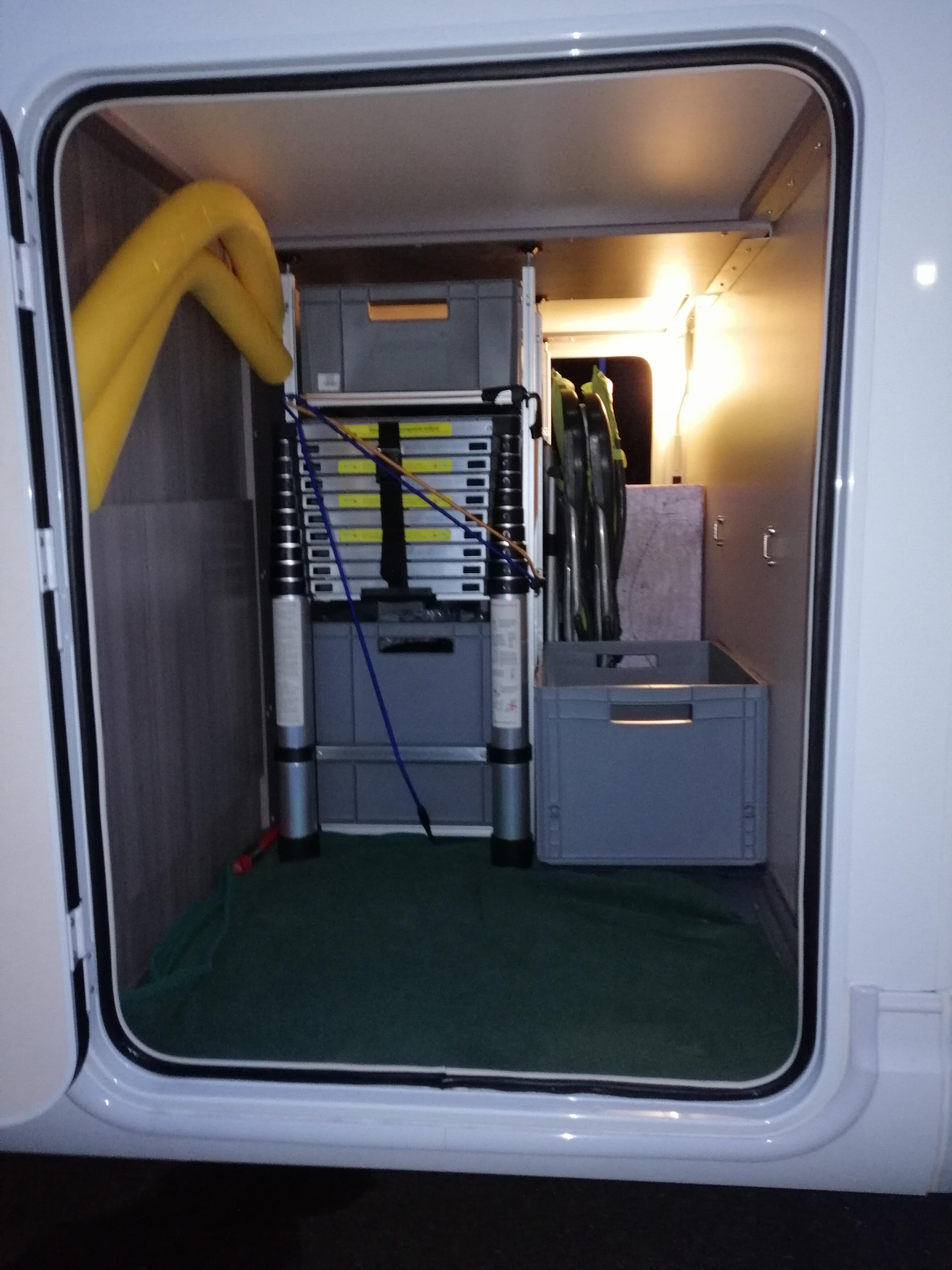

    5. Stauraum Optimopti in der Heckgarage + Beleuchtung + Teppich
    Es folgen noch Bilder, da sich das einfügen als nicht so einfach heraus stellte. (Datei zu groß)
  • Hi Digga, cool gemacht.

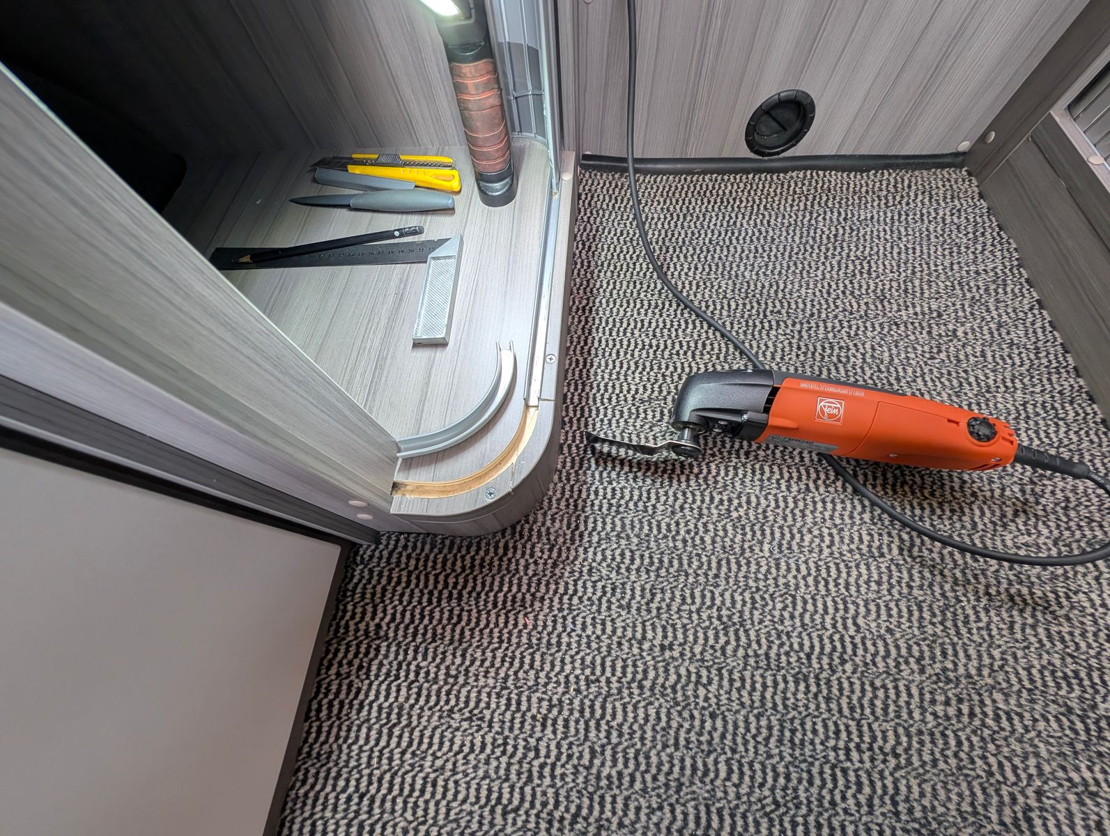

    Was hast du als Teppich im Auto genommen?
    Und reicht dir die funzel in der heck Garage als Beleuchtung aus?

    Ansonsten sehr ordertlich die Garage. Wo kriegt man das System her? Und die Duschmatte, die ist doch zurecht geschnitten, oder?

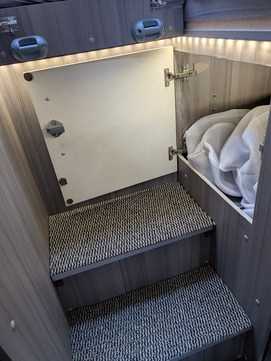

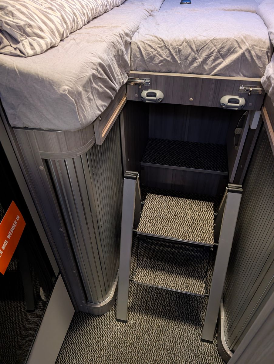

    Das System ist selbst zusammenstellt von my aluprofil und die Boxen von Auer (haben die größte Auswahl) Kosten des Regalgestell ca. 150 Euro, Gewicht ca. 7,8 kg, L= 120cm B= 45 m, H = 110cm alles ca. Die Profile 2x2 cm B Typ, man kann alle auf den mm zuschneiden lassen. Die Boxen hatte ich zum Teil schon. Auf der Fahrerseite ist LED und ein Lichtschalter nachgerüstet. 2 x Airlineschienen an der Heckwand und die alten von Hobby verbauten Zurrschienen habe ich über / unter der Heizungstür angepasst.

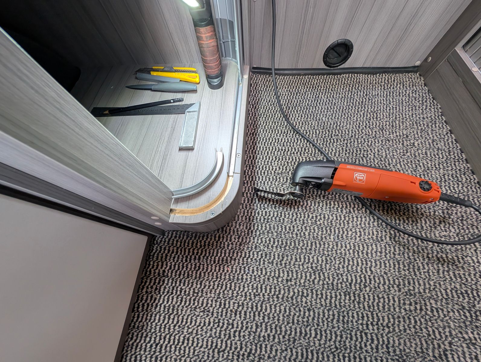

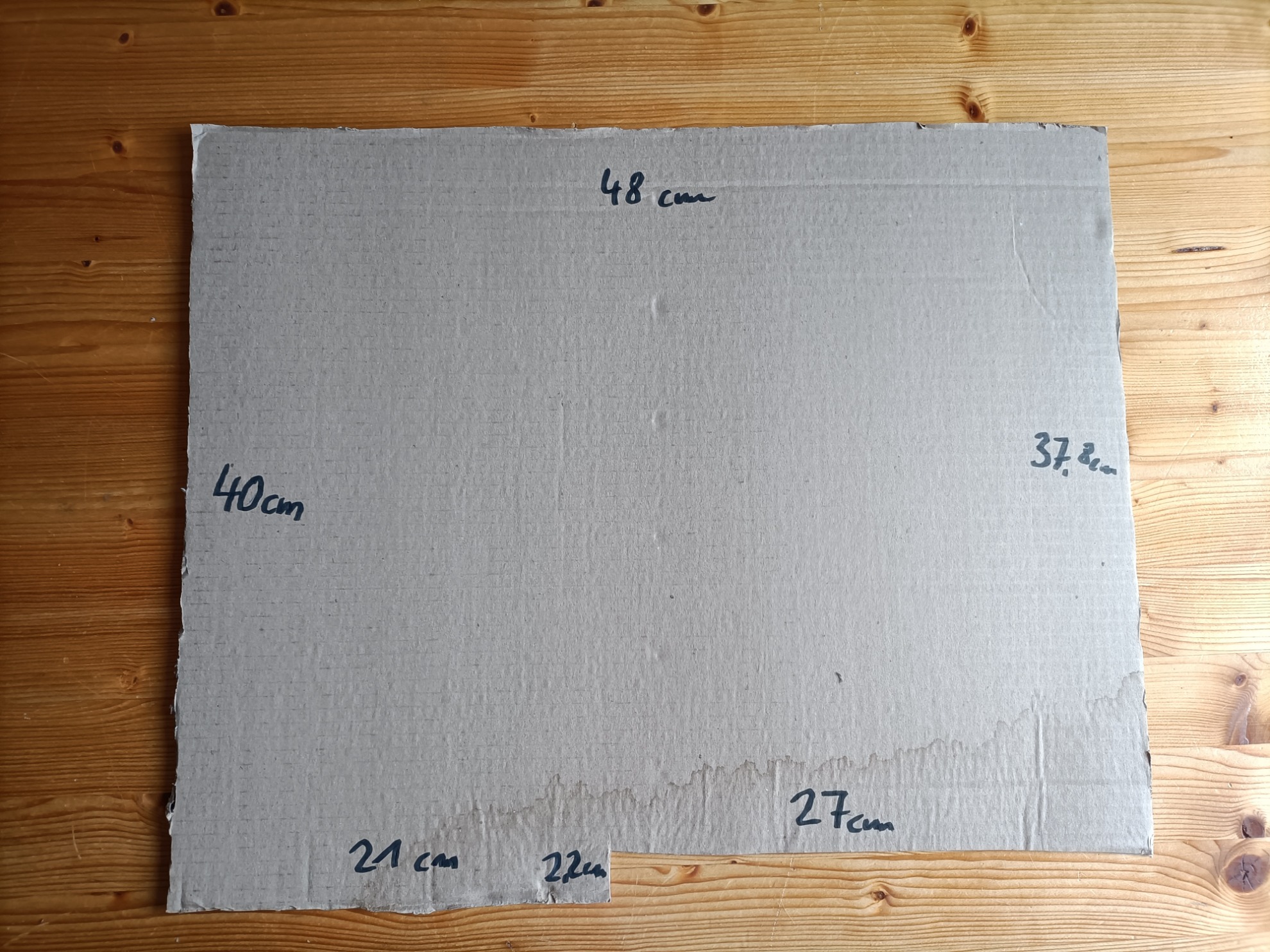

    Der Teppich im Wohnraum : Sauberlaufmatten 150x90cm von Aldi (vor ein paar Wochen im Angebot).
    Ich hatte mir eine Schablone aus Pappe angefertigt und übertragen.
    Die Duschmatte ist von Obi, und richtig erkannt, zurecht geschnitten.

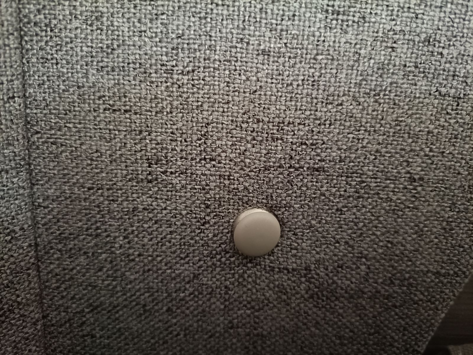

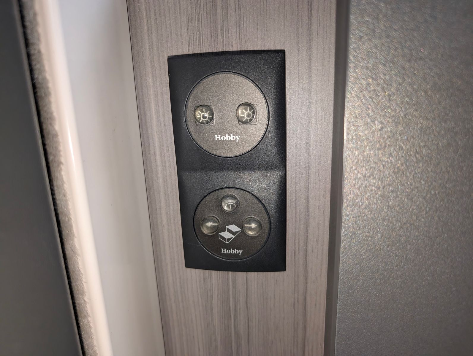

    da es mich ein wenig gestört hat die Mini Schalter zu finden, habe ich folgende Lösung für uns gefunden.
    Einfach kleine transparente Gummi Puffer aufgeklebt, da findet man den Taster auch im dunklen 😉.

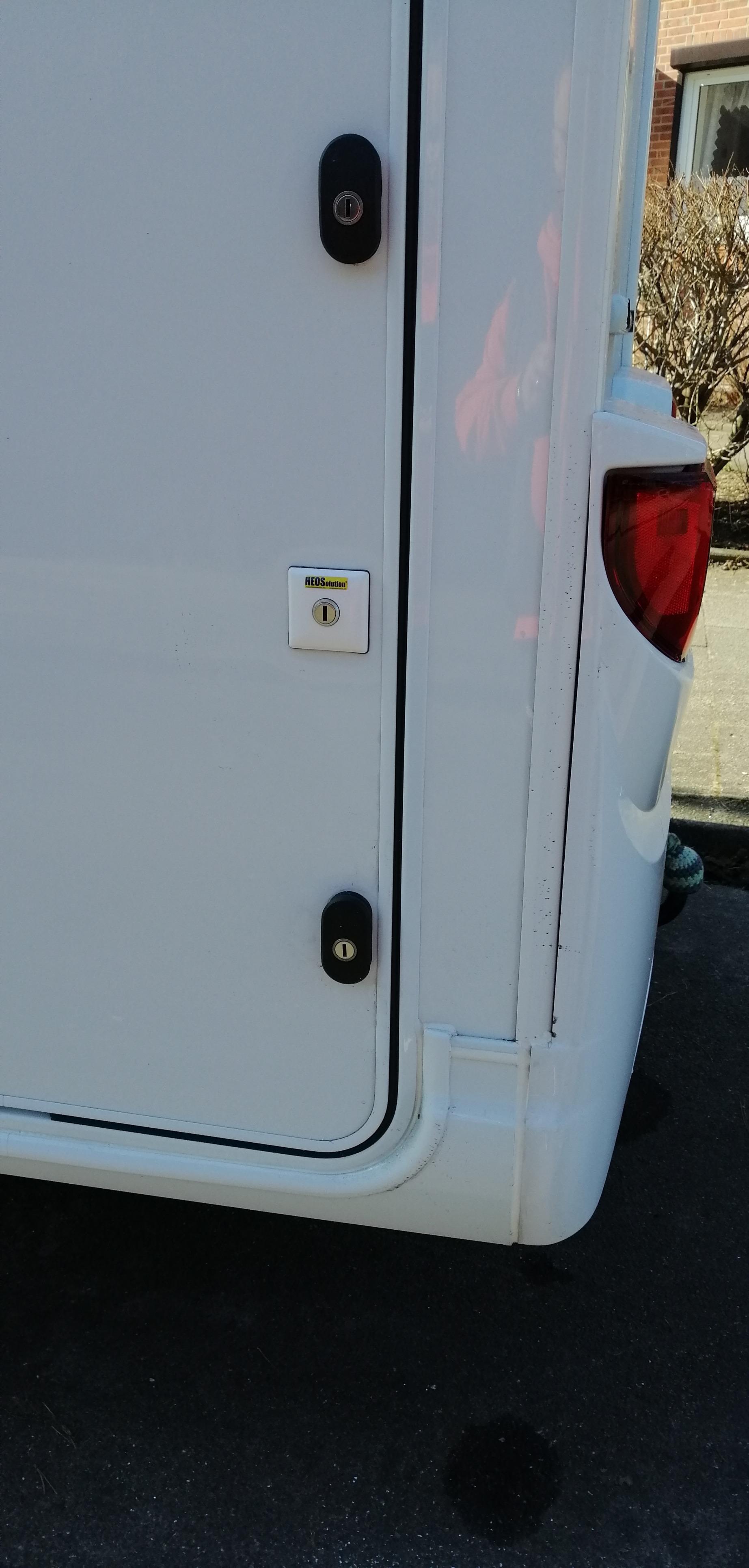

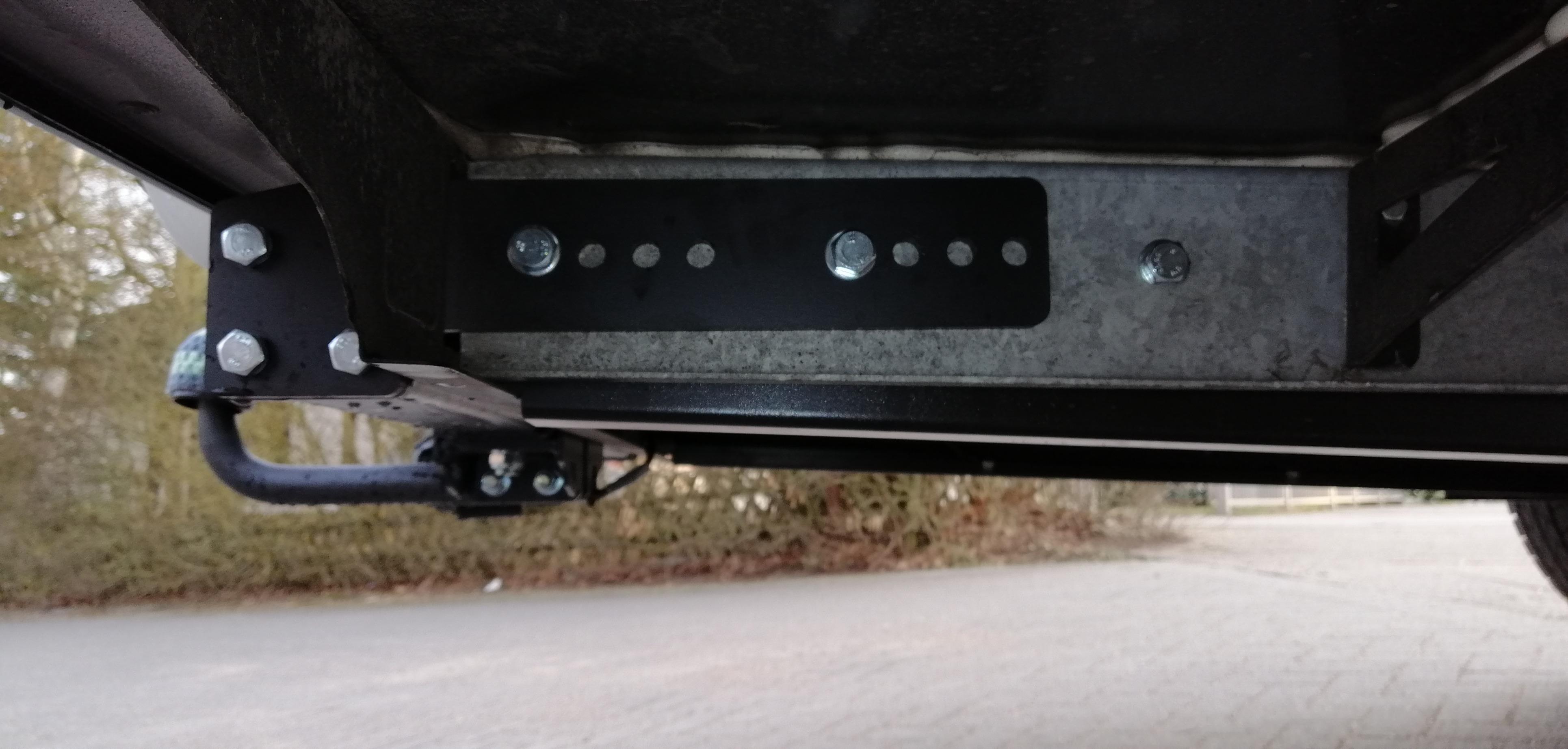

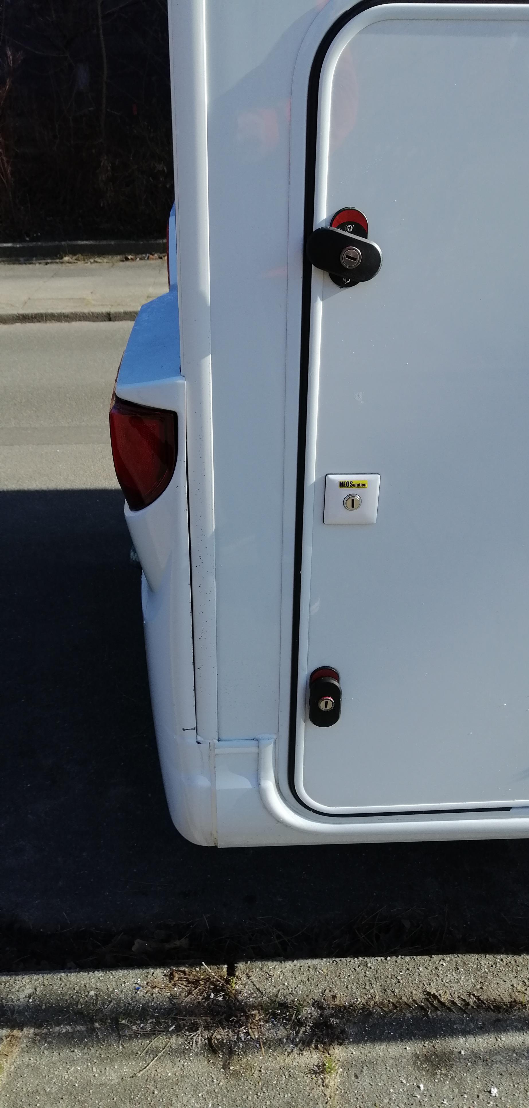

    Digga hat einige Zusatzschlösser bekommen.

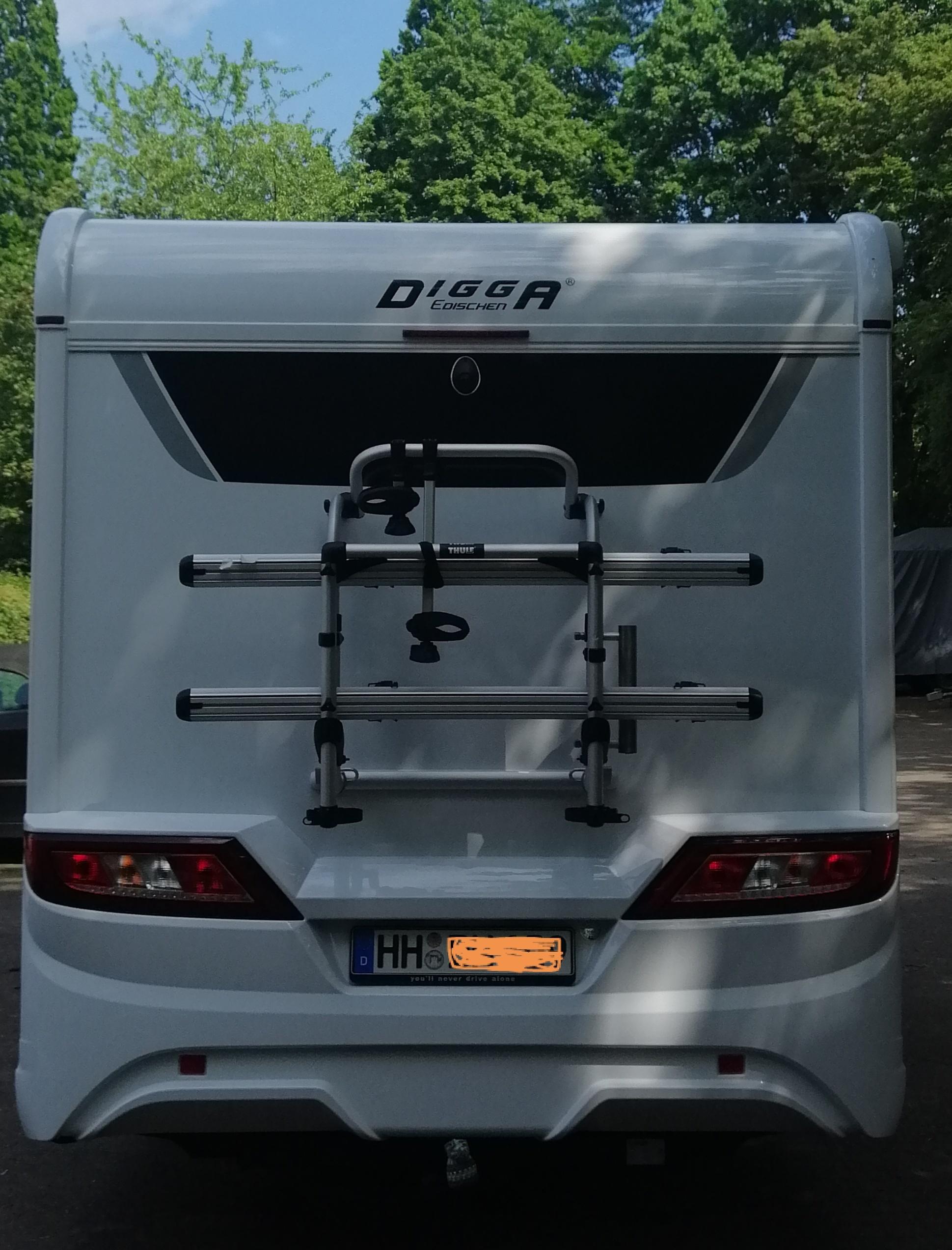

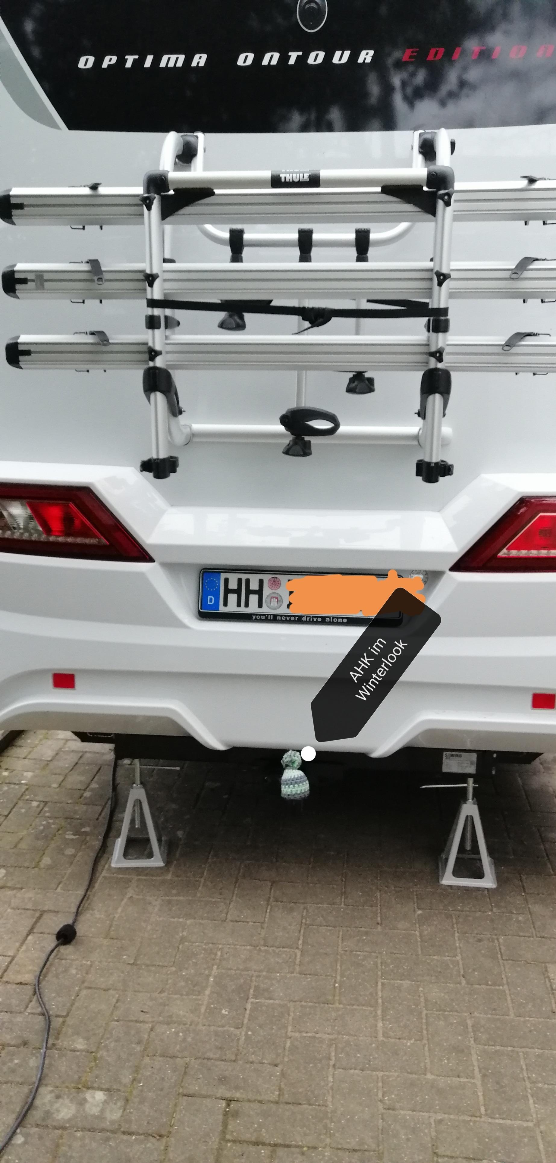

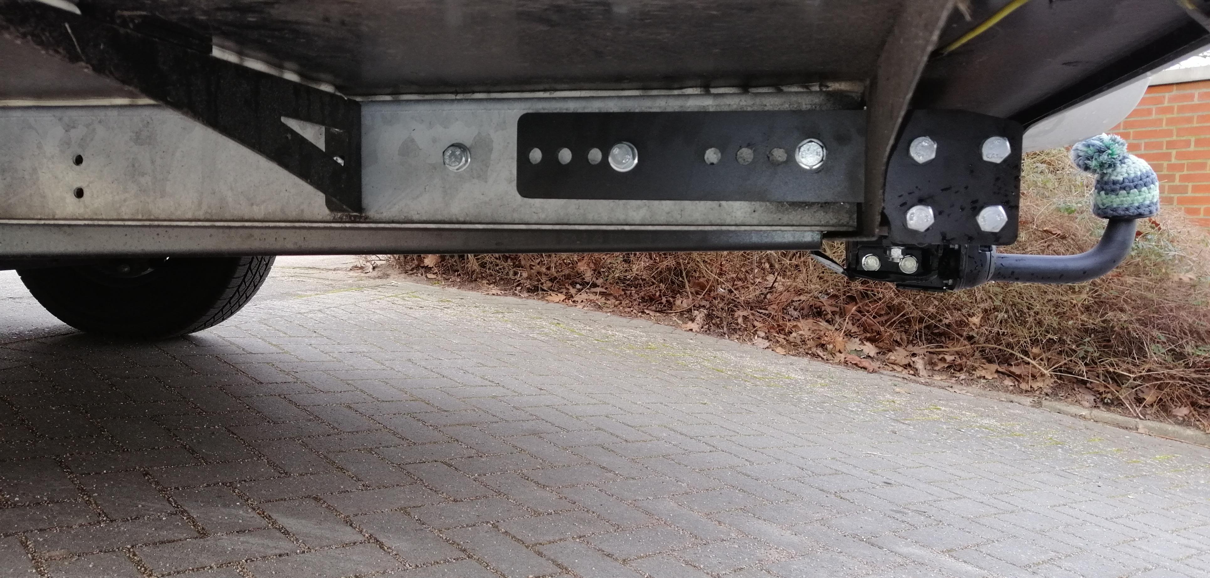

    Die AHK + Fahradträger sind auch fertig.
    Die Böcke sind zu testen, vielleicht kommen noch richtige Stützen. Aber eigentlich reicht es so auch, beim nächtlichen Gang zum Wellnesstempel wird der andere nicht mehr Seekrank😉.

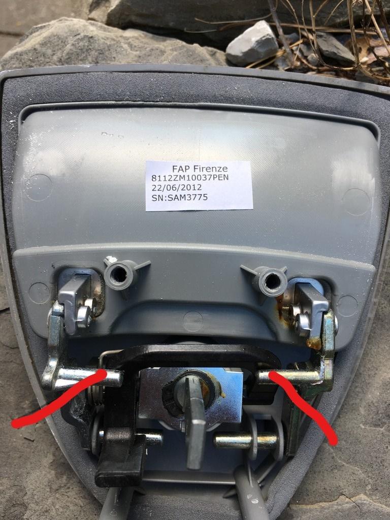

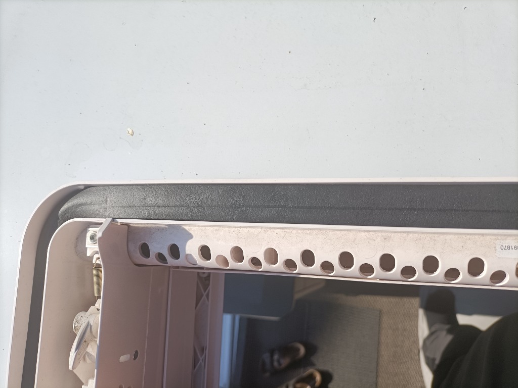

    Dirk mach dir auch Gedanken wenn das Wohnmobil verschlossen ist an Fahrer und Beifahrertür und die Tür am Aufbau lässt sich nicht öffnen weil in Schloss vom Türöffner was abgebrochen ist.Das war bei mir musste dann ein Fenster Opfern.Habe von Hobby ein neues Aufbautür Schloss bekommen.Das neue Schloss habe ich auch schon wieder umgebaut dass das Gußteil nicht mehr abbricht.

  • Hallo Dirk,

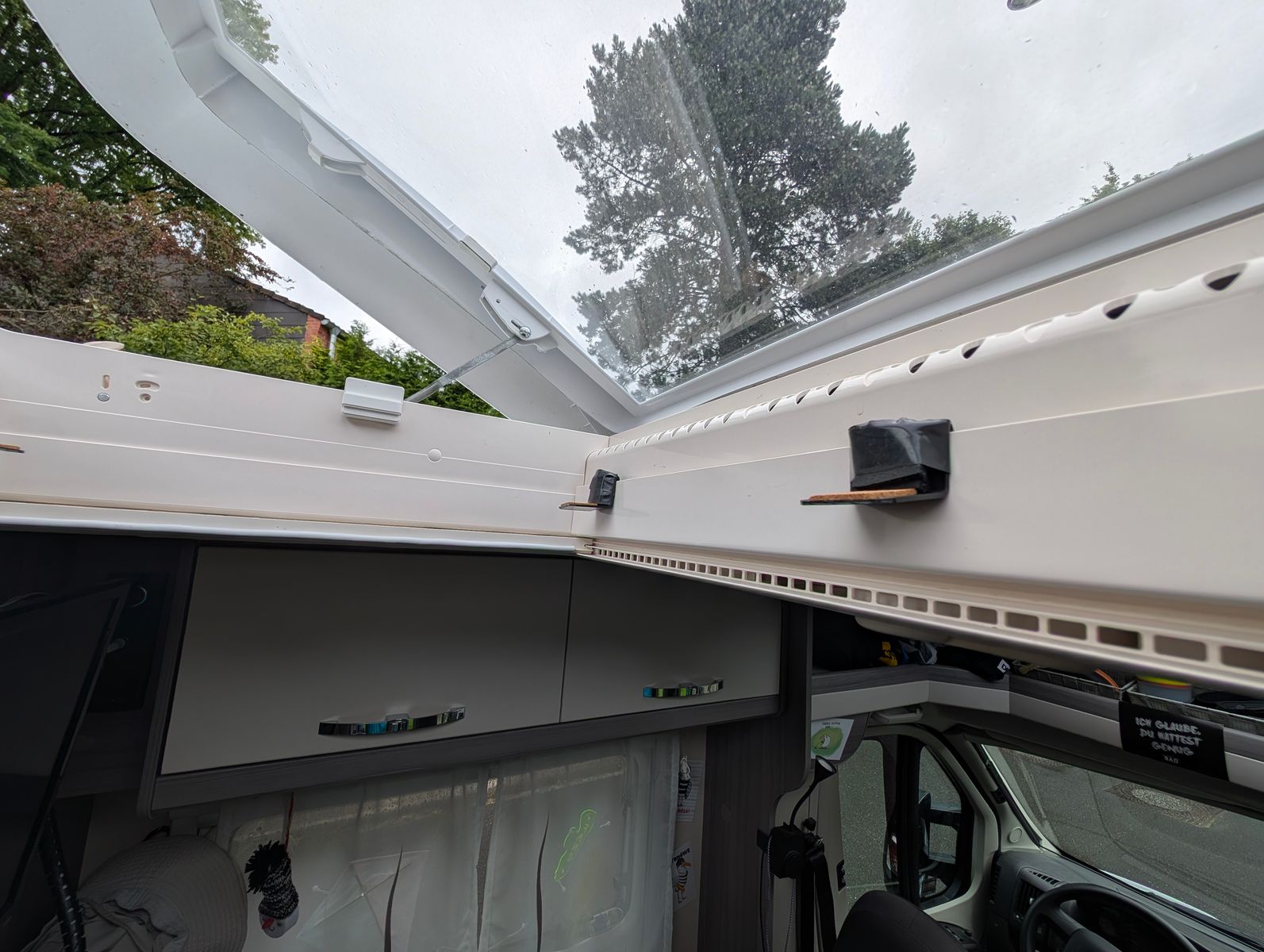

    denkst du auch daran das Küchenfenster zu sichern? Sonst kann man durch das geöffnete Fenster durchgreifen und beide Schlösser öffnen,....wäre Schade.
    Gruß Kurt
    Optima Ontour Editon V65GQ 2020
  • Gruß Dirk
  • Gruß Dirk
  • Gruß Dirk

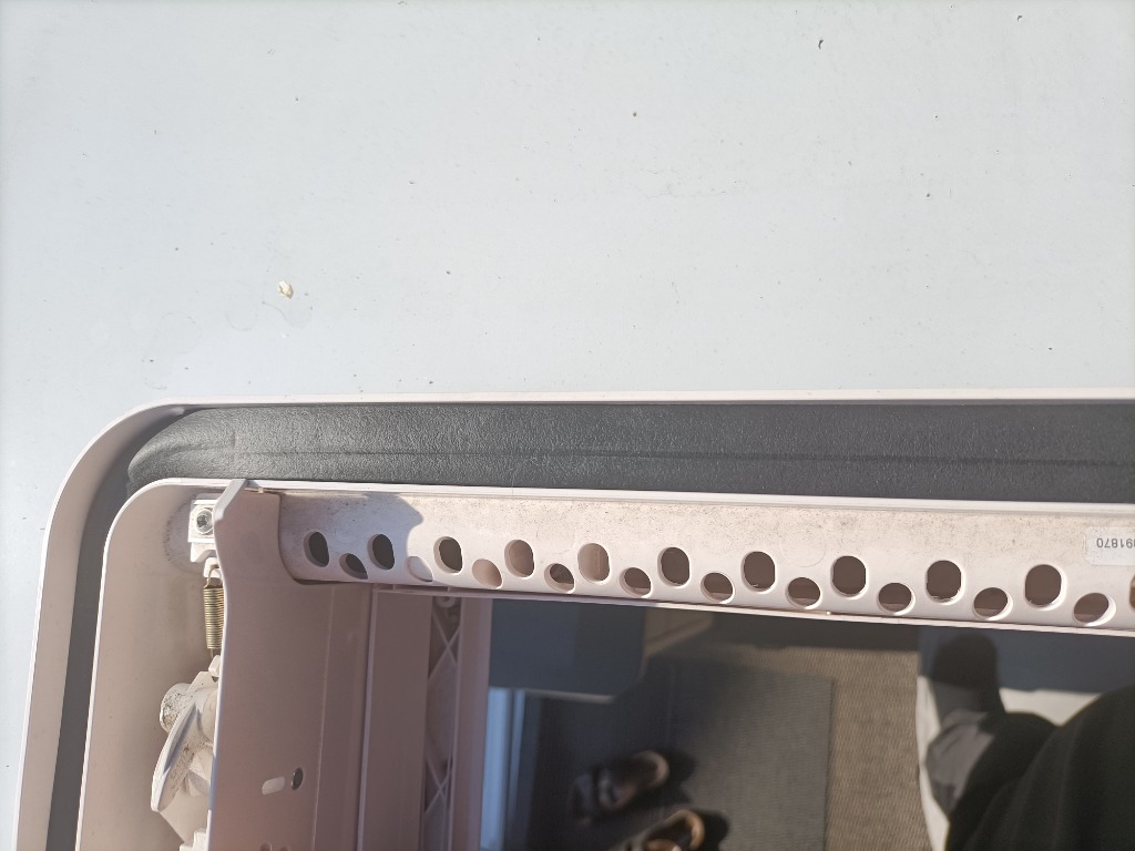

  • Hallo Dirk,
    ich habe das bei unserem GQ selber ausprobiert. Wenn das Fenster an der Küchenzeile auf ist kommt man gut an das Heosafe Schloss (auch wenn man sich ein wenig strecken muss) und kann es auch öffnen. Das klappt natürlich auch beim Originalschloss.
    Ich habe bis jetzt noch keine Lösung dafür. In der Regel sind unsere Fenster ja zu klein alsdas man da einsteigen könnte. Deshalb hatte ich das auch nicht auf dm Schirm. Ein Kollege bei dem der Einbruch trotz Heosafe durch das Fenster wohl kein Problem war hatte mich darauf aufmerksam gemacht.
    Es gibt ja nur 2 Möglichkeiten. Ein mechaischer Schutz der das drehen des Heosafe Schlosses verhindert oder das öffnen des Fensters. Um das Skyroof muss man sich aufgrund der Größe ja sowieso kümmern.
    Google mal nach Wohnmobil Fenstersicherung, da kommt genug.
    Gruß Kurt

  • Moin Kurt,
    ich werde es mir in der nächsten Woche noch einmal in Ruhe anschauen.
  • Hallo Dirk
    Habe Dir die schwach stellen markiert ,habe auch eine Lösung ohne großen Schaden zu öffnen jetzt.

    Habt ihr denn auch die stahlplatte innen über dem Schloss an der Fahrertür nachgerüstet und insbesondere die zentralverriegelung gegen replay-attacken gesichert? Eure Autos sind ab 2019, da hat fiat die Sicherheitslücke verkleinert, aber immer noch nicht ganz eleminiert.
    Einbruch ist immer ärgerlich, ganz verhindern kann man den aber nicht, wenns einbruchspuren gibt, gibt's zumindest cash back von der Versicherung.
  • Moin Heiner,

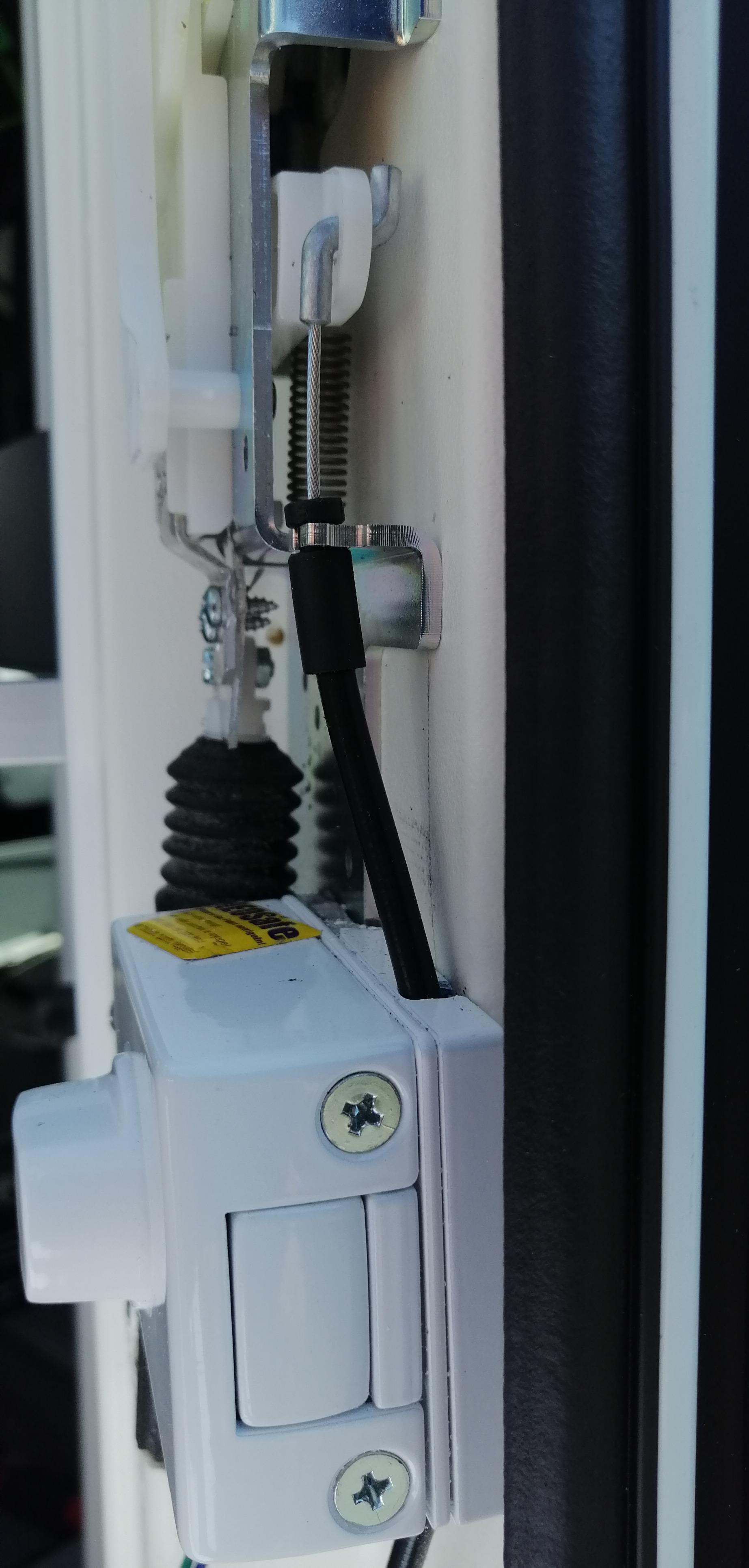

    das Schloss sieht anders aus, bei unserem (Fenster in der Aufbautür) ist eine 2- Fach Verriegelung. Ich bin der Meinung, dass der Zapfen aus V2a ist. Muss ich vielleicht noch einmal nachschauen.
    Moin Rainer,
    Das Prick Stop Blech ist montiert und die Alarmanlage wird noch Erweitert (Safe lock, GPS, Zündungsunterbrechung, Magnetkontakte) die Teile sind gerade gekommen. Geplant ist noch dies und das....

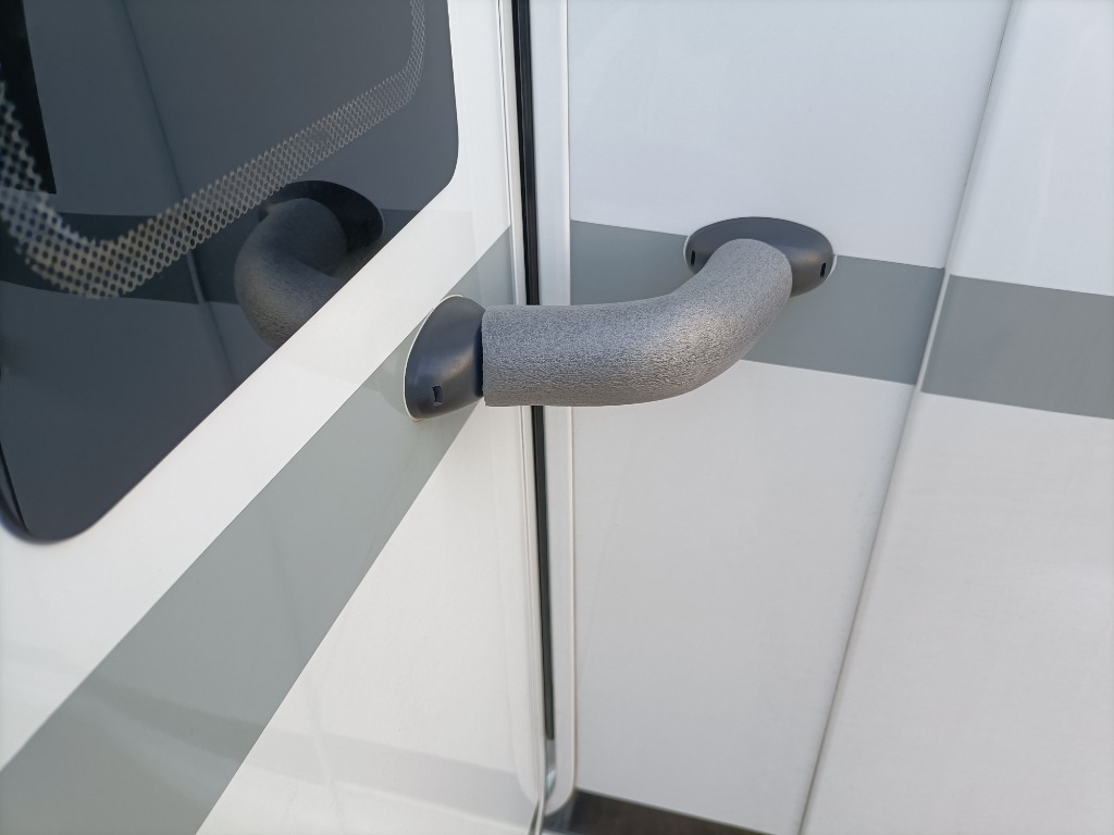

  • Hallo DirkSchaut dein Schloss so aus von aussen an der Tür
    Schöne grüße aus Oberbayern Ingolstadt
    Anne und Heiner ;)
    Von Mai 2012 mit einem Hobby Toskana unterwegs bis September 2018
    Von Dezember 2018 mit einem Hobby OPTIMA DE LUXE T 65 HGQ
