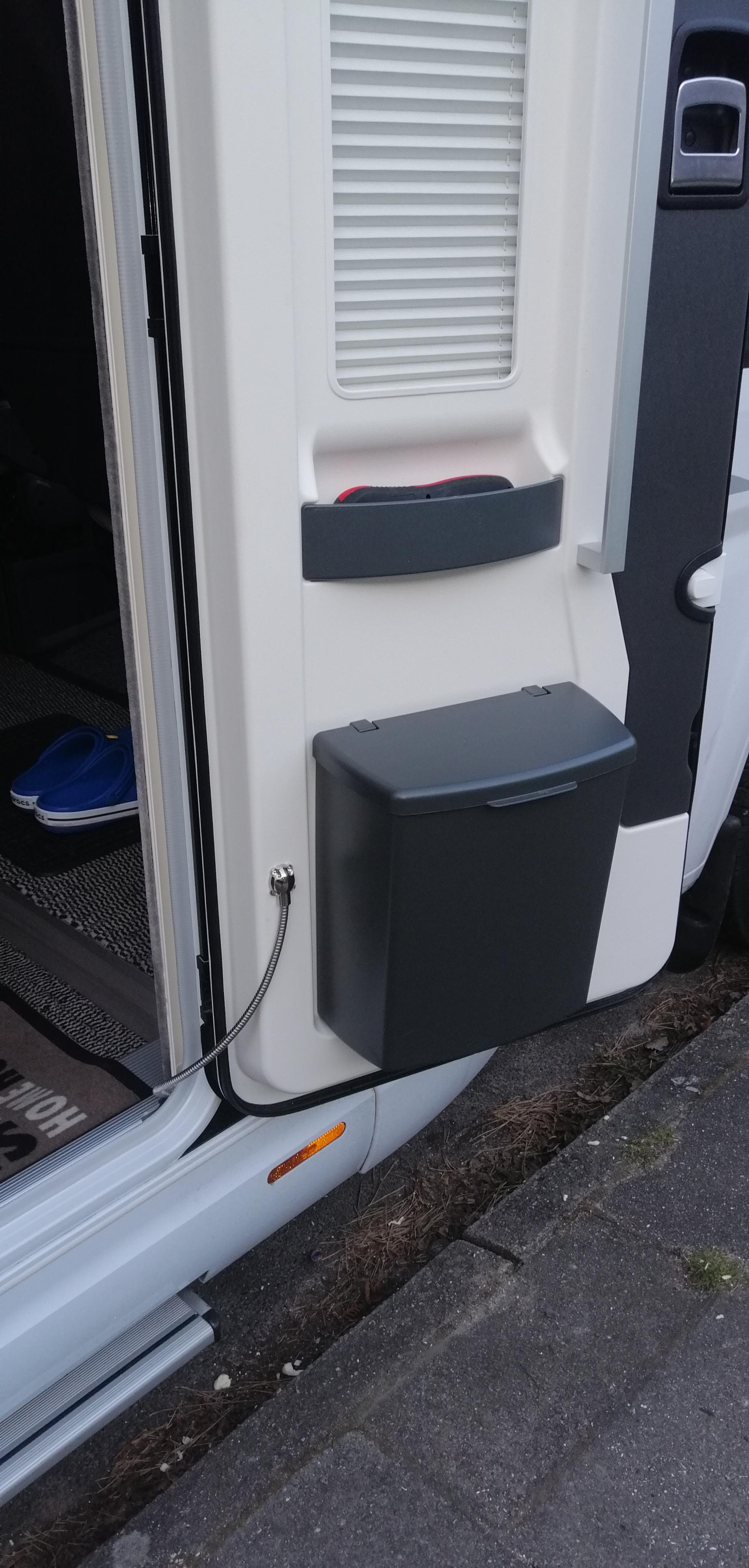

  • Moin
    die Zentralveriegelung ist jetzt auch komplett 😊❗
    Aufbautür :
    Gruß Dirk

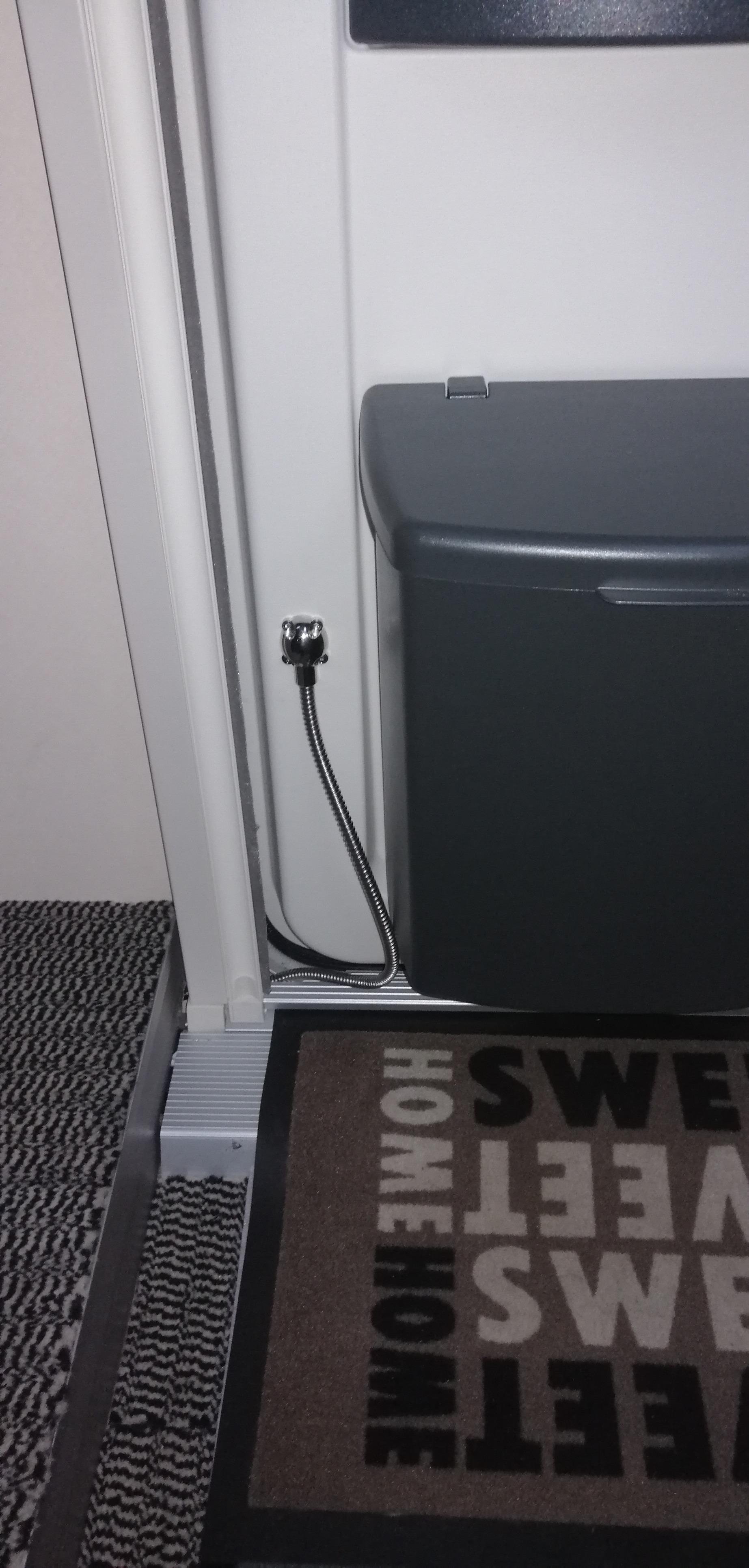

  • Hallo Dirk,
    Aufwendig, und als eine der „nice-to-have“ Umbauten zu sehen, aber sehr gut umgesetzt. Chapeau 👍
    Mit dem Kabel hadere ich jedoch ein wenig. Das wird auf Dauer wahrscheinlich scheuern. Gummierte Ausführung und vielleicht etwas kürzer? Nur mal so ein Gedanke...
  • Moin Olaf,
    in der Tat, es ist sehr aufwendig und fummelig .
    Aber es lohnt sich auf jeden Fall, wir waren es von unserem Nugget gewohnt, dass ALLE Türen mit der Zentralveriegelung schließbar sind.
    Ich hatte die Aufbautür auch schon diverse Male vergessen abzuschließen 🤫🙄.
    Der Kabelübergang hat einen Innendurchmesser von 7 mm, dass Kabel ca. 6 mm. In dem Bereich Ende Felexrohr / Kabel habe ich noch mit Schrumpfschlauch versehen.
    So sollte das Kabel an den kritischen Stellen gut Geschütz sein.
    Der Kabelübergang ist an der Tür aus folgenden Gründen so weit oben montiert.
    Ich konnte relativ waagerecht durch die ausgeschäumte Tür bohren und konnte so gut messen wo ich den Durchbruch zum Kabelübergang bohren muss.
    Der Aussdurchmesser vom Kabelübergang beträgt 9 mm und passt gut zwischen der Alu leiste und Insektentür ohne viel fräsen oder schleifen zu müssen.

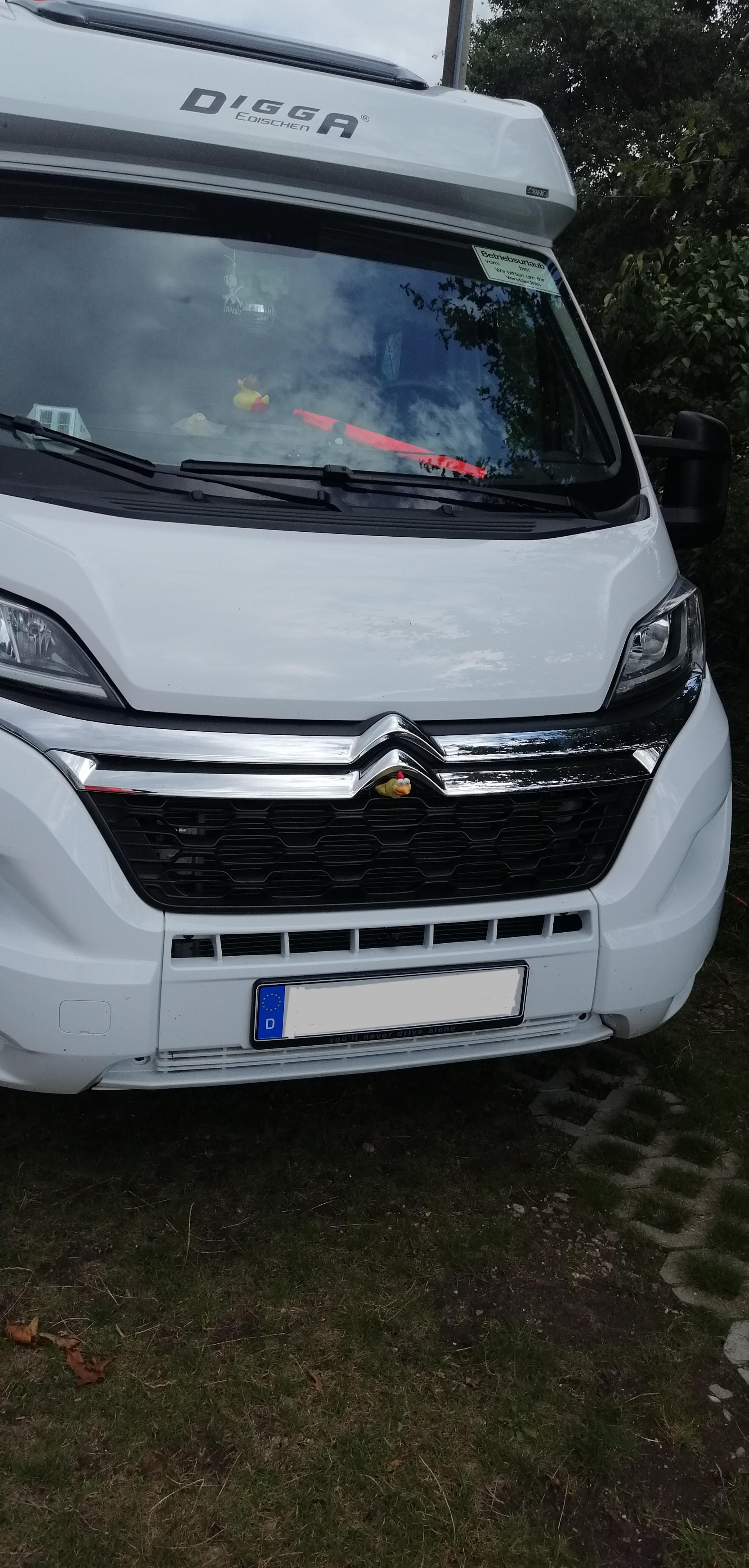

    wie angekündigt habe ich eine Frontkamera montiert 🎥📺📷.
    Es war schon ein Akt die Kabelführung zu meistern aber dafür ist der Nutzen beim Rangieren Top 🤗😁👍.

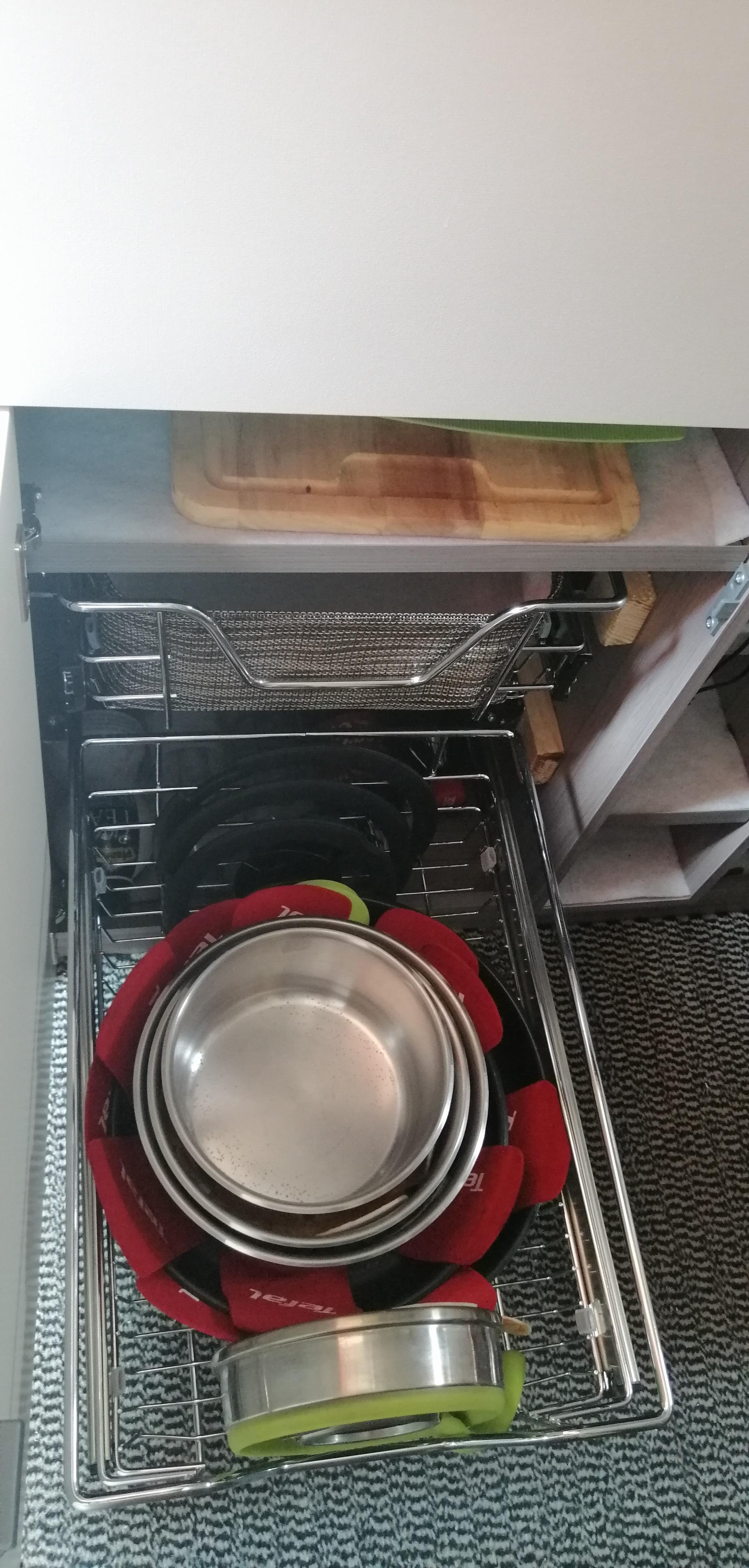

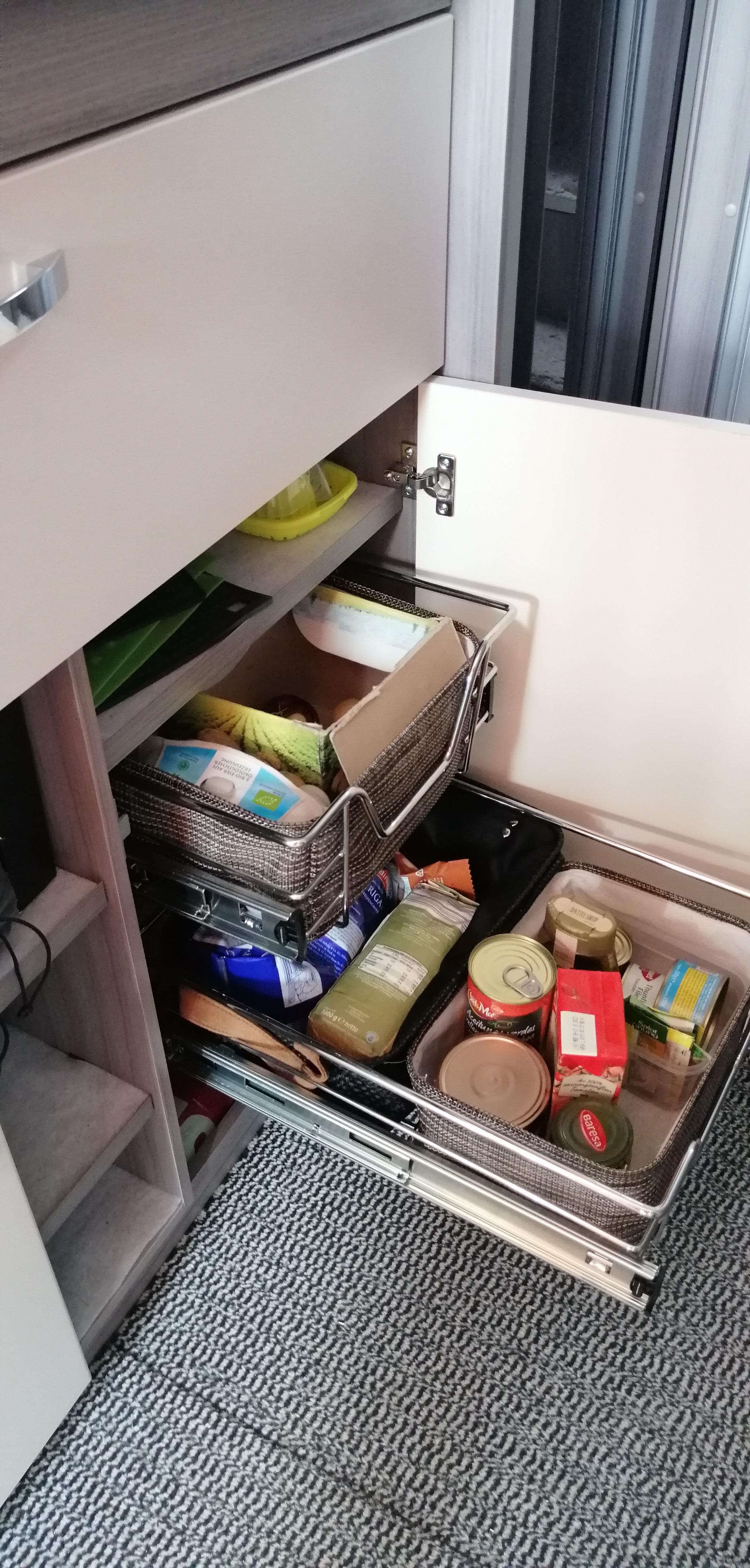

    da es uns immer ein wenig genervt hat🙄, unter der Küche in den beiden Schränken die Utensilien rauszuholen, habe ich Auszüge montiert.
    Von den alten Regalböden habe ich 2 Stück wieder weiter oben montiert. Um da flache Sachen wie z. B. Schneidebretter und faltbare Abwaschschüsseln usw. griffbereit zu haben.
    Unter den Körben habe ich noch so viel Platz gelassen, dass Getränkeflaschen🍾 liegend ihren Platz finden.
    Teilweise sind die Auszüge mit Stoffkörben bestückt, um klappern🙉 zu mindern und die Sachen besser einteilen zu können 🤗 oder körbchenweise zu entnehmen.
