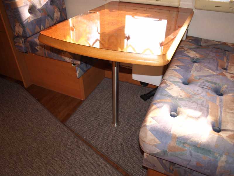

Mal anders , warum muß euer Meinung nach der Tischfuß denn überhaupt am Fußboden befestig werden wenn der Tisch ein vernünftiges Wandlager hätte ? -
Servus Kurt
In Beitrag #7 hat Robert Kundgetan das er den Tisch gerne Komplet verändern möchte.
Moin Herwig
Habe ich gelesen , ich mache morgen mal ein paar Bilder von unserem Tisch mit Mittelfuß ohne Befestigung am Boden . Bei uns stand Serienmässig ein Tisch mit Absenkfunktion drinne , da störten die Beine auch ungemein . -

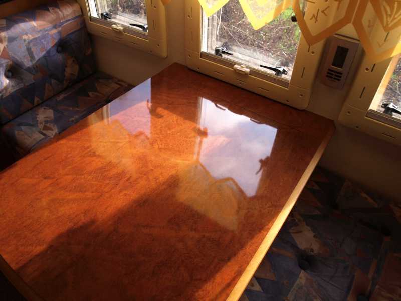

Tischproblem vorerst gelöst. Die Sitzpolster werden um 5 cm gekürzt, damit kommt man leichter in die Bank. Tisch hab ich gegen ungewolltes aushebeln gesichert, hänge Bild ran. Das Säulensystem wird zu kompliziert, aus Platzgründen kann ich den Tisch auch nicht vergrößern. Habe inzwischen von Hobby einen Montagevorschlag laut Hobby:

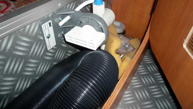

Hallo Heinz-Günter, dachte die Hubstützen sind Serie. Nun hab ich noch eine offene Sache. Bei dem WoMo ist ein Wasserfilter dabei. Der Vorbesitzer sagte er hat den Filter nicht montiert und kann dazu nichts sagen.
Habt Ihr auch so was beim Van?
Ich hätte ja mal gerne von Hobby eine Ausstattungsbeschreibung von diesem Modell, finde es aber nicht.
Hänge die 2 Bilder ran.
Wir verwenden das Wasser maximal zu Zähneputzen aber nicht zum trinken.
Gruß Roberto B) -
