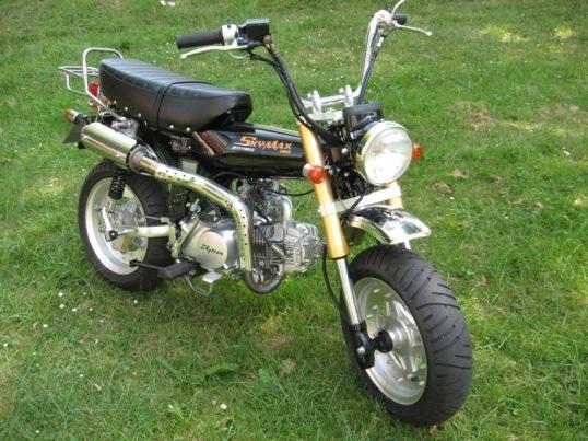

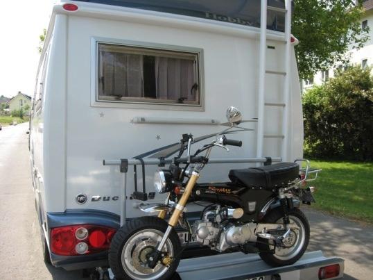

Hier noch ein paar Fotos ,sind auch nicht mit Umgezogen,
unser Treuer Begleiter, Skyteam 125ccm
Gruß Peter
