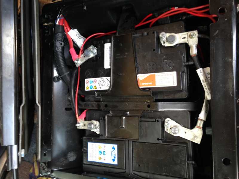

  • Erste Ergebnisse meiner Netzrecherche haben ergeben, dass Ford zwei Batterien unter dem Fahrersitz verbaut hat. Eine "startrelevante" Batt, die ist hinten platziert, die versorgt Anlasser und Motorsteuerung und eine "nicht startrelevante", sitzt vorne und versorgt Radio, Schließanlage, Bordcomputer, Innenlicht etc.. Vielleicht ist die einfach kaputt ? Würde Sinn ergeben, da der Motor anspringt und wir vorn im Motorraum ja die volle Spannung anliegen hatten.
    Werde morgen also den Sitz ausbauen müssen und mal nachsehen.
    Die Frage die ich mir aber gerade stelle ist, wie bekomme ich als Laie raus, ob es die Batterie oder vielleicht das Ladegerät ist? Denn wenn der Motor läuft, wird die "nicht startrelevante" Batterie ja offensichtlich geladen. Wenn ich aber am "Landstrom" mit 220V hänge, bleibt die Batterie dennoch leer, sollte aber - wie die startrelevante Batterie oder die Aufbaubatterie - doch ebenfalls geladen werden, oder?

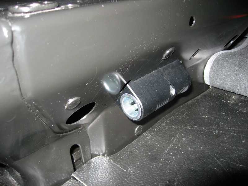

    Eine 12V Aufbausteckdose am Sitzsockel montieren, direkt auf die 2. Fordbatterie, natürlich abgesichert 10-15A.
    So kannst du jederzeit mit einem 18€ Ladegerät die Batterie in geladenem Zustand halten.

    Ich habe 2 Fotos gefunden, die die Zusatzsteckdose erläutern.
    Die dünnen Kabel an den Polen führen zur 12 V Steckdose.
    Hinweis:
    die Kabel zur Batterie werden durch ein Loch im Sitzsockel geführt.
    Sie müssen mit einem zusätzlichen Schutzschlauch überzogen werden.
