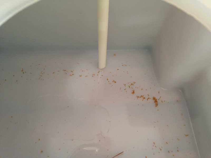

Ablagerungen/Dreck im Frischwassertank
    ich habe ich immer wieder mal etwas und nun nach drei Wochen Kroatien, Österreich und Deutschland echt viel Dreck im Frischwassertank. Ich habe keine Ahnung, was das ist und frage mich, wo das herkommen kann. Sind das irgendwelche Ablagerungen? Aber woher?!? Aus dem Frischwassertank geht ja nur was raus, also kann es kaum Dreck/Ablagerungen aus dem Leitungssystem sein.
    Das Frischwassersystem wurde noch zu Saisonbeginn gereinigt (Chlor) und ich fülle immer sehr sorgsam mit eigenem Schlauch Wasser nach. Jemand eine Idee?
  • Hallo Dirk,
    damit bist du nicht alleine, habe den Tank auch vor Saisonbeginn gründlich gereinigt und nach dem ich ihn trocken hatte, noch einmal mit einem Wasserschlauch von innen abgespült und so dann auch 1/3 gefüllt, absolut sauber das Wasser. Nach dem Ablassen dann wieder 1/2 voll mit dem Schlauch von außen gefüllt und nachgeschaut, alles sauber. Nach einer Woche, mit Fahrt hin und zurück nach Hause, hatte ich so kleine graue Schmutzpartikel im Restwasser schwimmen. Ich weiß es nicht genau, aber ich denke mir, dass das Ablagerungen im Einfüllstutzen und im Ansaugrohr sind, die sich bei dem Geschaukel der Fahrt wahrscheinlich lösen und dann im Frischwasser herumschwimmen. Anders kann ich mir das nicht erklären.
    Werde demnächst einmal eine runde, im Durchmesser 10 cm große Bürste und heißes Spülwasser nehmen und den Einfüllstutzen reinigen. Wasserablagerungen, die aus dem Ansaugrohr zurück in den Behälter fließen könnte auch die Ursache sein, da hilft dann wohl nur ein entsprechendes Reinigungsmittel.
    Das sind meine beiden Vermutungen.
    Gruß Martin
    Grüße aus dem Großraum Unna
    von Petra & Martin

  • Servus Hobby Freunde
    @ Dirk
    In einem anderen [b]FORUM[/b] wird über den gleichen Seltsamen Inhalt im Wassertank Diskutiert, leider hat der Themenstarter sich noch nicht mit einem Ergebnis wieder gemeldet.
    @ Martin
    Diese Verschmutzung welche Du beschreibst ist etwas anderer Art, und Du hast recht es stammt vom Einfüllstutzen, ich habe dies voriges Jahr das erste Mal so richtig bemerkt, und war Schockiert der Einfüllschlauch war ja fast durchgehend mit einen fast schwarzen Belag. Wie und warum der so aussah bleibt mir ein Rätsel.
    Abhilfe habe wie Du schon erwähnt hast mit einer Flaschenbürste welche ich einige male durchgezogen habe.
    Man kommt immer wieder auf neue Sachen welche man im Laufe eines WoMo Lebens Regelmäßig Kontrollieren sollte.
    Gruß Herwig
  • Was ihr da seht ist normal. die Ablagerungen aus den Rohren der Stadt. Ab und an lösen die sich und gelangen dann auch in unsere Tanks.
    Das gehört halt dazu, im Haushalt sieht man es nur, wenn man das Wasser filtert.
    Einfach in regelmäßigen Abständen den Tank reinigen, dann geht das in Ordnung.

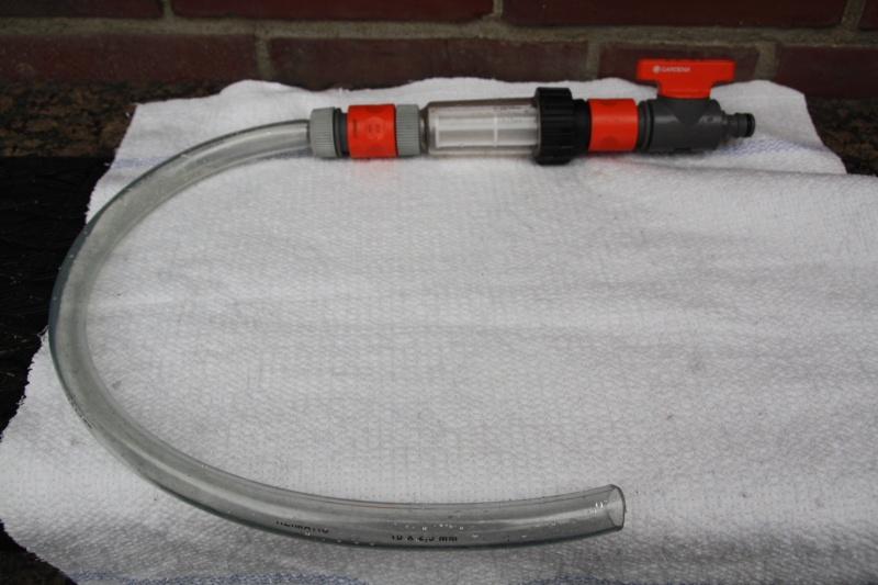

  • Ok, danke - das beruhigt. Werde ich mir für den Wasserschlauch noch mal einen Filter besorgen, den man vorn aufschrauben kann. Gibt es wohl von Gardena oder so.
    so sieht's miit dem Kärcher-Filter aus (s. Udo's Fotos #22 und folgende).
    http://hobby-wohnmobilforum.de…-bei-wohnmobilen?start=20
    Und da sammelnn sich immer Flusen aus dem nur ab und zu zum Füllen benutzten Schlauch an, die sich sonst am Boden des Tankes zusammmenfinden.
    Aber ich glaube auch, dass das eher unbedenkliche Ablagerungen wie in jedem Wassersystem sind.
    Suchen nach 'Wasserfilter' bringt noch mehr Beiträge zum Vorschein.
    Shurflo-Filter ist auch nicht schlecht und man hat damit ein Ersatzfilter für die Pumpe dabei.

  • Tach zusammen!
    Ich stell mal das gemeinte damalige Bild des Vorfilters nochmal rein (um mich nicht immer wieder anmelden zu müssen!) Danke dem Verfasser!
    Diese Version nutze ich auch immer! Bei jedem Auffüllend von Frischwasser! Allerdings ohne Absperrhahn.
    Der geteilte aber 20 mtr. lange Schlauch hängt nach Benutzung zum Auslaufen in seinen 2 Hälften quer über der Windschutzscheibe und den Außenspiegeln mit den langen Enden nach unten. Ich bin immer erstaunt wieviel Restwasser trotz Austropfenlassen sich immer noch ansammelt.
    Trotzdem können sich noch interne Ablagerungen im Schlauch bilden. Auch dazu gilt der Vorfilter.
    Also ist ein mehr oder weniger kurzes freies Laufenlassen des Frischwasser vor Abfüllen obligatorisch.
    Der eigentliche Filter von Kärcher gibt es dann und wann auch im Sonderangebot in den diversen Baumärkten.
    So fein er sein mag: Es gib immer noch mikroskopisch feinere Partikel die nicht vom Filter abgefangen werden und sich entsprechend im Frischwassertank ablagern.
    Was aber die Wassergüte kaum beeinflussen wird.
