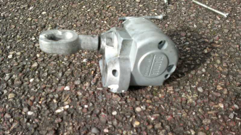

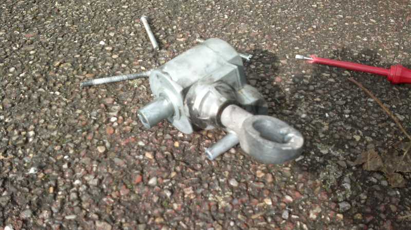

Aaaber jetzt ist ein akutes Problem da, es hört halt nie auf. Haben gestern Abend die Markise etwa einen Meter raus gefahren, und da blieb sie dann auch - ging weder vor noch zurück. Heute Morgen habe ich dann lieber beiderseits Spanngurte drumrum, bevor das noch das noch heraus schießt und auch noch das Nachbar-Womo trifft. Eine gute Entscheidung: Bereits beim weiteren Versuch heute Morgen, hielt sie nicht mehr in ihrer Position. Rein ging sie aber auch nicht.
Es ist eine Fiamma, knapp 4 m lang, raus dürfte sie etwa 3 m gehen. Einen Modellnamen o. Ä. finde ich nicht.
Das Getriebe habe ich mal abgebaut, daran scheint es zu liegen (es dreht einfach durch und "greift" nicht mehr", auch ohne Angaben darauf.
