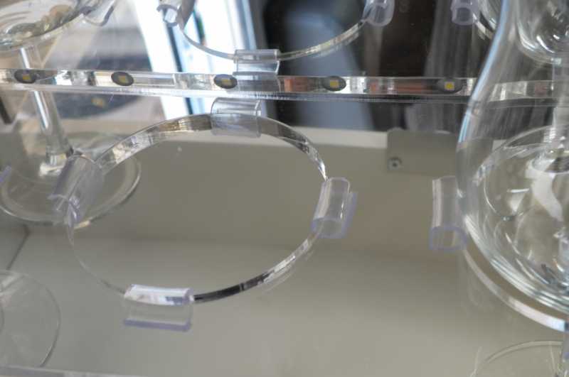

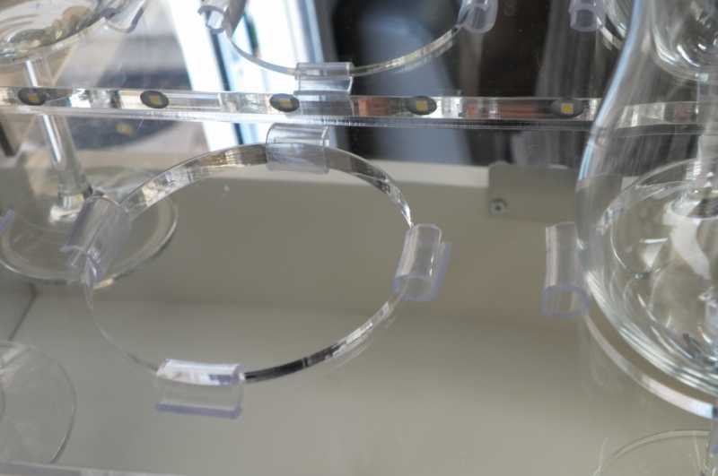

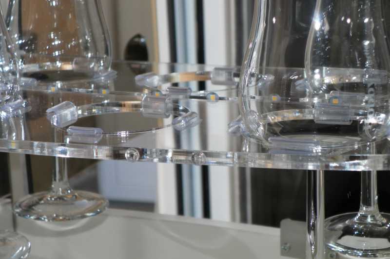

    Material: 6mm Schlauch (transparent) aus dem Baumarkt, Filzkleber (weiß) Baumarkt
    Schlauch in 1cm Stücke schneiden und diese längsseitig aufschneiden. Anschließend in die Bohrungen der Acrylglasfläche klemmen - 4 Stück je Bohrung (Foto). Die Acrylglasfläche kann mit kleinen Filzgklebern von der Spiegelfläche respektive den Türen entkoppelt werden.

  • Danke Gerald, danke Camperfan,
    manche Geräusche würden mich auch nicht stören aber meine Frau hat ein sehr feines Gehör. Im Nachhinein muss ich aber zugeben das eine ruhige Fahrt und dadurch eine entspannte Unterhaltung doch schöner ist. Habe mit Filzklebern und selbstklebenden Gummimatten so gut wie alle Klappergeräusche abgestellt - z.B. bei den serienmäßig eingebauten Gewürzablagen.
