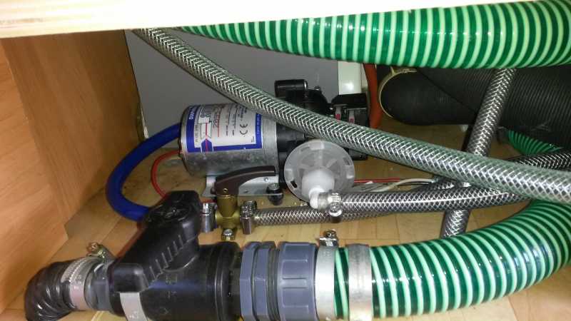

  • Hallo noch mal,
    ich habe nun im zuge der Umbaumaßnahmen (Wasseranlage) doch noch ein Durchgangs-Ablassventil nach der Pumpe eingebaut. Denn der ganze Stang von der Pumpe bis zum Wassertverteiler kann ohne Abschrauben der Pumpenanschlüsse nicht entwässert werden weil die Pumpe rückwärts nichts durchlässt.
