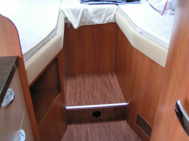

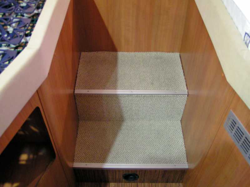

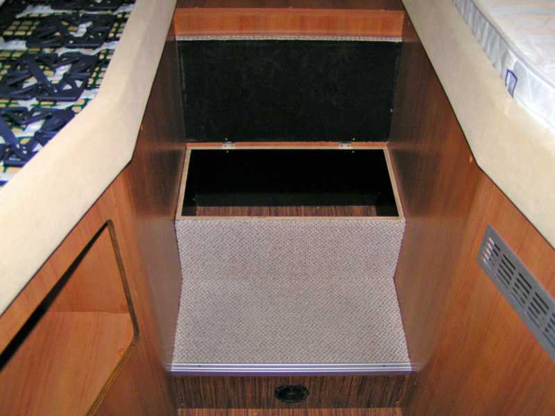

  • Hallo Hobbyfreunde,
    da meine Frau und ich nur 1,60 b.z.w. 1,70 m groß sind, mußten wir beim Auf-ind Abstieg aus den Betten immer auf die untere Trittstufe hüpfen.
    Ich habe deshalb eine zusätzliche Trittstufe mit Klappe eingebaut, so daß jetzt noch einzusätzlicher Stauraum entstanden ist.
    Und der Auf-und Abstieg zu unseren Einzelbetten geht nun "Altersgemäß viel bequemer "
    verwendetes Material :Siebdruckplatten 10mm, Teppichbodenrest und ALU-Treppenwinkel aus dem Baumarkt.
