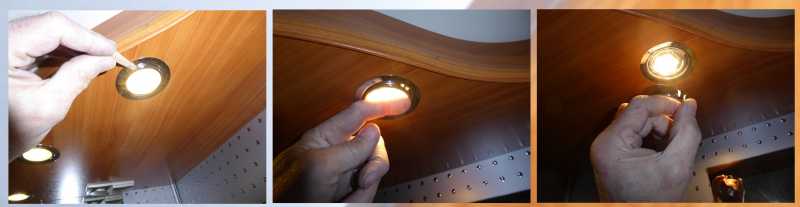

    lasst es mich mal so probieren:
    Als erstes den Metallring vorsichtig von aussen etwas lösen.
    Dann kann man leicht vom Glas her unter den Aussenring greifen und abwechselnd von gegenüberliegenden Seiten nach unten ziehen.
    Und es liegt auf der Hand.
    Grüsse,
  • Hallo Charly,
    genau so geht es,ich bin auch extra ins Mobil,damit Norbert es leichter hat,
    mit deiner Darstellung komme ich natürlich nicht mit,damit kannst Du bei Hobby
    Prospektbearbeiter werden.
    Dieter

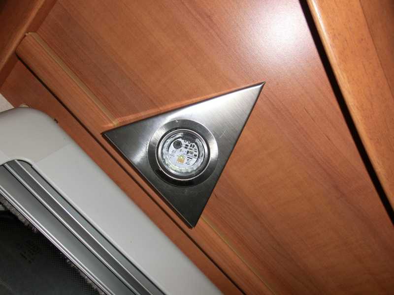

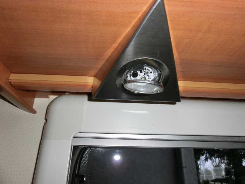

  • Moin, ich hatte auch erst die ganze Leuchte "rausgewuchtet".
    Dann aber erkannt, dass der Chromring durch leichte Drehbewegung leicht abzunehmen ist.
    Habe übrigens im Bad 3 von den 5 auf 5W Halo reduziert.
    Reicht völlig aus.

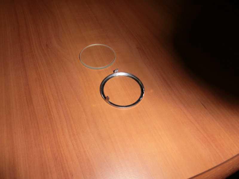

  • Hallo Dieter, Hallo Charly.
    Als erstes muß ich euch beiden nochmals für die Mühe danken, die ihr euch gemacht habt.
    Die Anleitungen waren klasse. Da könnte Hobby sich mal ein Beispiel dran holen, denn aus der Betriebsanleitung geht nirgens hervor, wie die Lampe aufgeht. Ich habe dieses System nicht gekannt, und wollte auch keine Gewalt anwenden. Bei mir zuhause haben die Einbaulampen alle einen dünnen Metallring. Den drückt man zusammen und nimmt das Glas raus.
    Also, sollten wir uns mal irgendwo sehen gibt's ein Bierchen. :)
    Und hier der Beweis:
    Gruß Norbert
