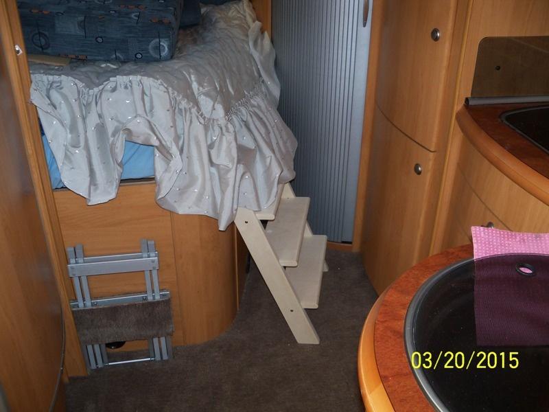

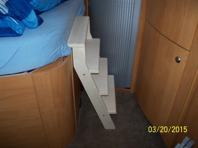

    Bei meinem Umbau im Wohnmobil habe ich mir gleich noch eine Treppe für das Bett mit geplattet und auch umgesetzt.
    Dies ist so Gestaltet das ich diese auch weg nehmen kann, dazu muss diese auch ein Leichtgewicht sein.
    Somit ist abermals das Pappelsperrholz zum Einsatz gekommen.

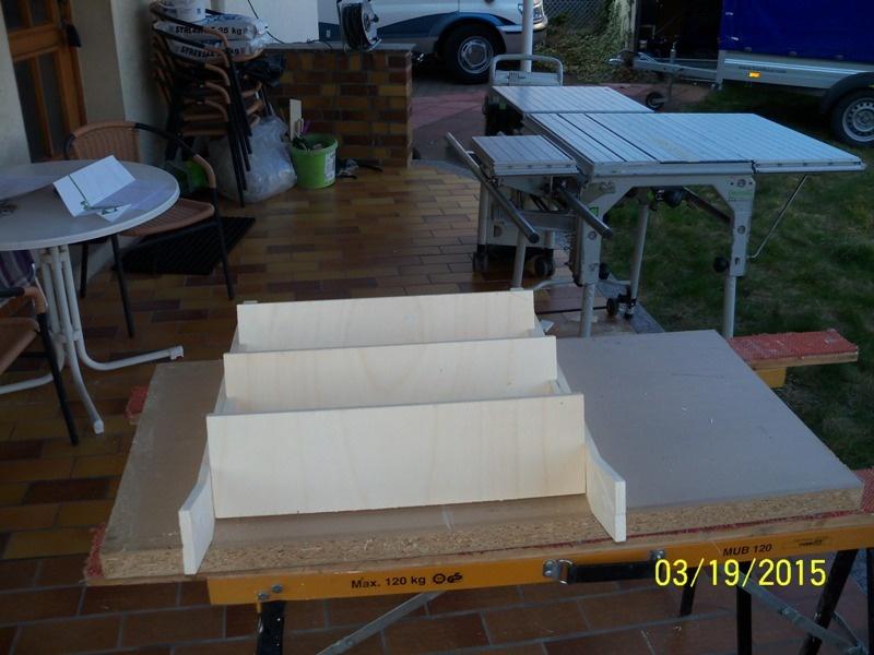

    1 Platte 12 mm Sperrholz
    1 Platte 10 mm Sperrholz
    Die 10 mm Starke Platte ist für die Tritte verwendet worden.
    Die 12 mm Starke Platte ist zur Anwendung gekommen bei den Treppenwangen.

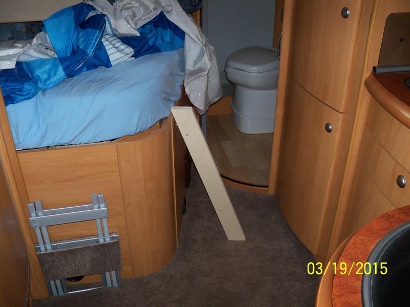

    Diese habe ich auf die Maße zugeschnitten, welche vor ab festgelegt worden, die Platten habe ich mit einander verleimt, das es die Treppe ihre Stabilität bekommt,
    Das ganze dann wie ein Treppe gemacht wird zusammen Gebaut.

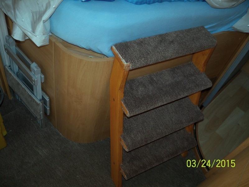

    Die Tritte haben unten noch ein Alu-Vierkantrohr als Stabilisator erhalten.
    Die Tritte sind mit Teppich belegt, die Treppenwangen sind Farblich an die Einrichtung vom Wohnmobil angepasst.

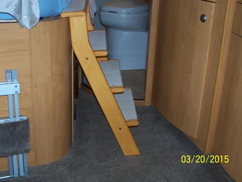

  • Habe an der Treppe noch ein Kleine Abänderung machen müssen.
    Ich habe festgestellt das die Treppe in der Rundung doch besser zur Geldung kommt und man kann die Einbauten noch gut Bedien.
    Der einstig in das Bett ist somit noch fiel Besser zu bewältigen.
