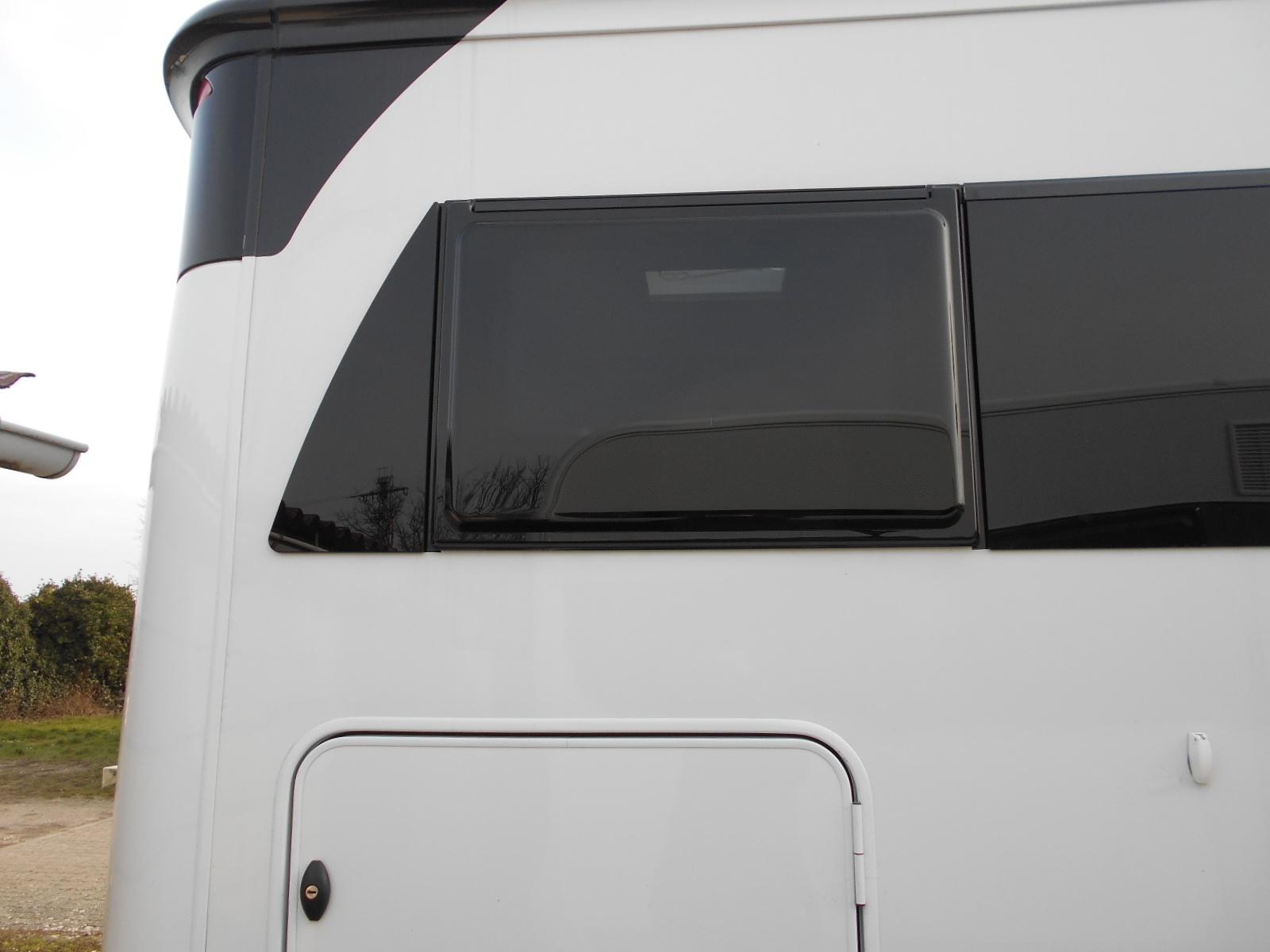

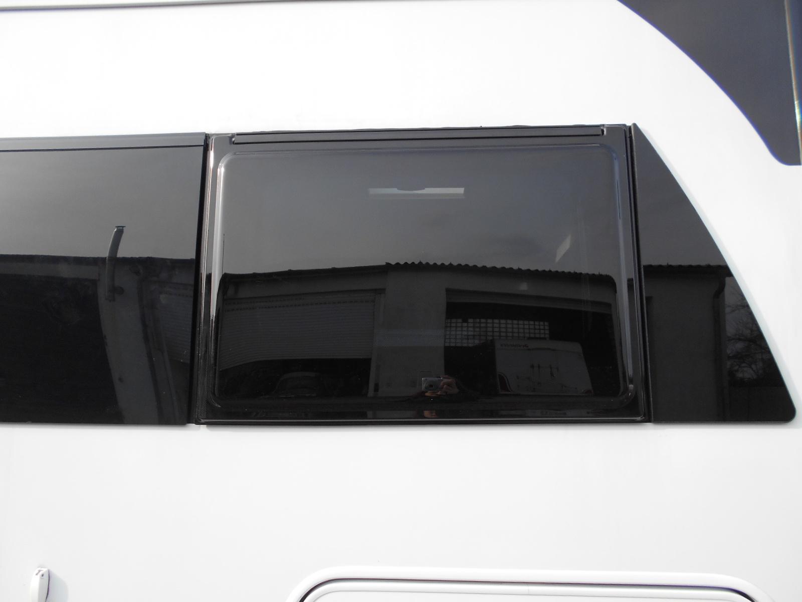

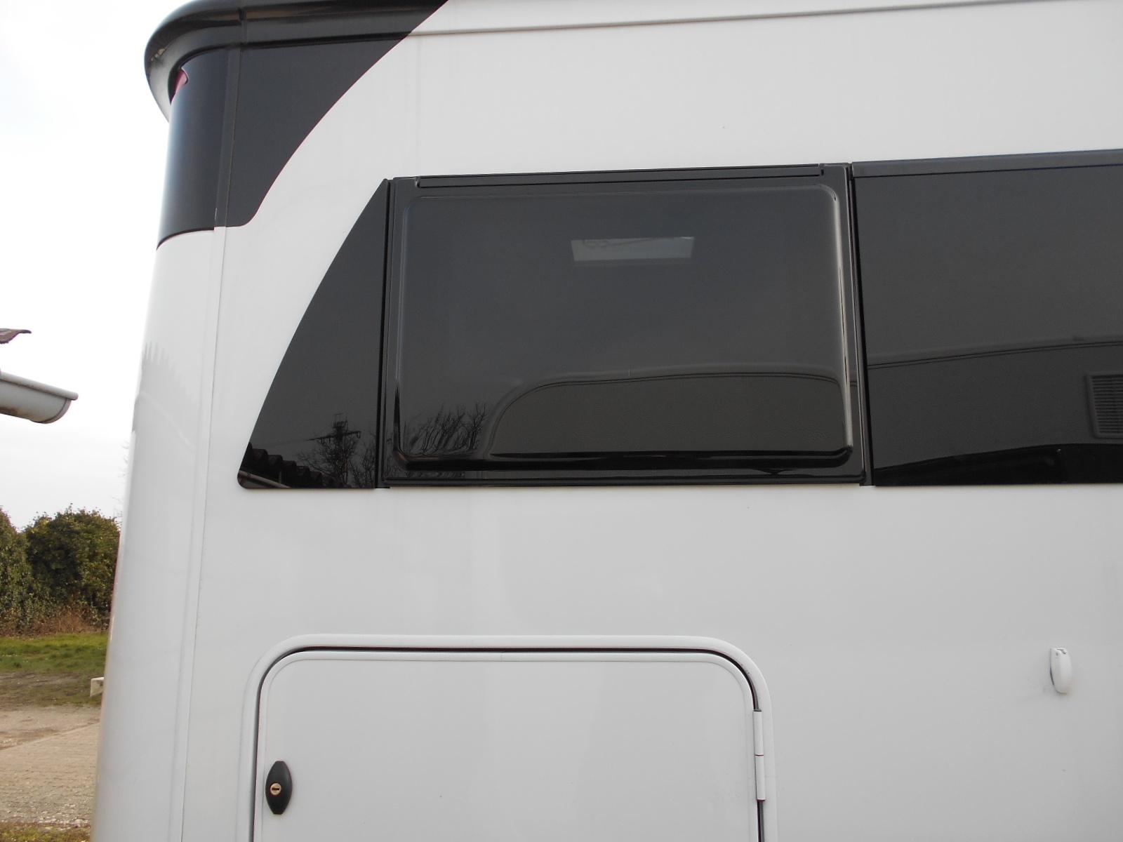

    Mit der Beobachtung der Kunststoffseitenscheiben sind wir am Freitag im meiner Firma auf die Pirsch für die Ursache gegangen. Mit dem anlegen eine Wasserwage stellten wir ersteinmal die Verformung dieser Scheiben fest.
    Einer meiner Mitarbeiter wusste sofort eine Antwort darauf.
    Durch die zwei verklebten Kunststoffscheiben und der dunkleren Aussenscheibe findet bei Aufnahmen von Wärme eine Verformung statt.
    Von der Innenseite sieht man zwei kleine Kunststoffnippel, einen haben wir entfernt und durch zusammendrücken der beiden Scheiben hörte wir die entweichende Luft. Im Halten hat mein Mitarbeiter den entfernten Kunstoffnippel wieder eingesetzt, und siehe da die verformten Scheibe lag absolut perfekt wieder am Gummi an. Gleichzeitig war die perfekte Ansicht auch von außen wieder zu angrenzende Teile wieder da.
    Natürlich wissen wir nicht wie lange dieser Zusatand hält, aber eine Lösung steht für uns fest.

    die kleinen Kunststoffstöpsel habe ich auch schon gesehen und an das "ablassen" der erhitzten Luft habe ich auch schon gedacht. Was passiert aber mit den Scheiben, wenn die Temperaturen sinken. Dann zieht sich ja die geringere Luftmenge wieder zusammen. Wenn man für Zirkulation sorgt, man könnte ja einfach den Stöpsel weg lassen, ist aber doch die Isolierwirkung bei Kälte hinüber oder sehe ich das falsch? Es wäre sicherlich auch hilfreich, wenn die Außenscheiben irgendwie unsichtbar mit den Verriegelungsmechanismen verbunden wären.

    Ansonsten haben sich die Fenster (mit rausgepresster Luft) wieder ein bisschen in Richtung
    Urzustand zurückentwickelt. Leider, aber es war zu erwarten denn diese Kunststoffnippel Schließen natürlich nicht dauerhaft hermetisch ab.
    Mir ist natürlich auch klar das verformte Kunststoffteile, durch Wärme, nicht wieder in den geraden Zustand zurückgehen.
    Ich denke die Lösung kann nur neue nicht verformte Scheiben sein
    Mit zwei kleinen Bohrungen kann sofort am Anfang eine Zirkulation stattfinden, und die warme Luft sich nicht stauen.
    Was den Winter angeht sehe ich auch keine Probleme, denn in meinem vergangen Winterurlaub (Silvester 2014/2015) haben sich bei Kälte die Fenster nicht bewegt.
    Auf Grund der Tatsache das diese Fenster keine K-Wert ( Wärmedurchlasswert) besitzen, kann auch keine Isolation fehlen.

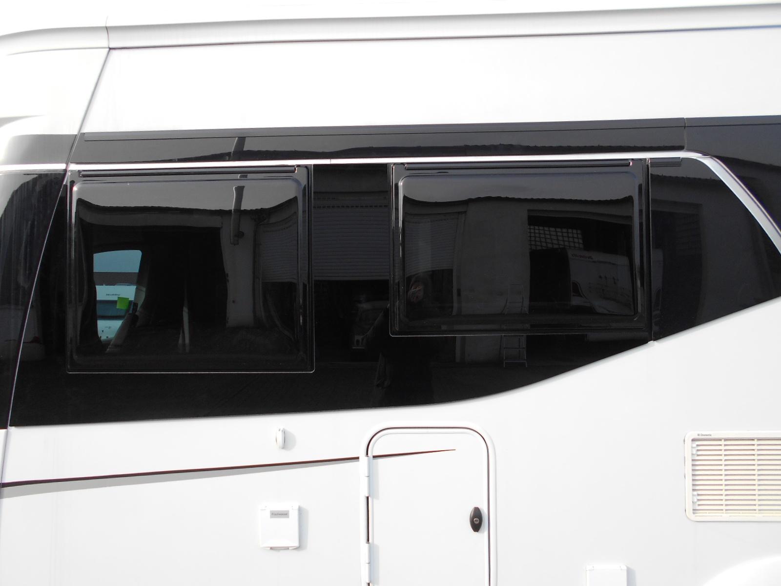

    auch wir würden die alten Scheiben behalten sofern sich das Design ändert. Vor meinem Urlaub habe ich, um das Verformen der Scheiben zu verhindern, Klebeklettstreifen der Firma 3M angebracht. Funktionieren ähnlich wie ein Reißverschluss.
    Die Klebestreifen werden einfach auf der Innenseite der Scheibe respektive das Gegenstück am Fahrzeug angeklebt. Tipp: Zuerst an der Scheibe ankleben nun das Gegenstück andrücken und den Schutzstreifen der Klebefläche lösen. Anschließend Fenster schließen. So ist gewährleistet das die Streifen exakt ineinander greifen. Bei der großen Scheibe benötigt man 2 Streifen, an der unteren Seite. Halten selbst bei Tempo 130 bombenfest (3,3Kg/Stripp). Möchte man die Scheibe nun öffnen muss man nur ziehen oder von innen gegen drücken. Die Scheiben liegen jetzt super am Fahrzeug an. 4 Stripps (1 Packung) kosten ca. 8,90 Euro (Ebay). Habe meine allerdings beim Discounter gekauft Li.. Das beste an den Stripps - man sieht sie nicht. Stelle in Kürze ein paar Bilder ein - sofern Interesse besteht.
