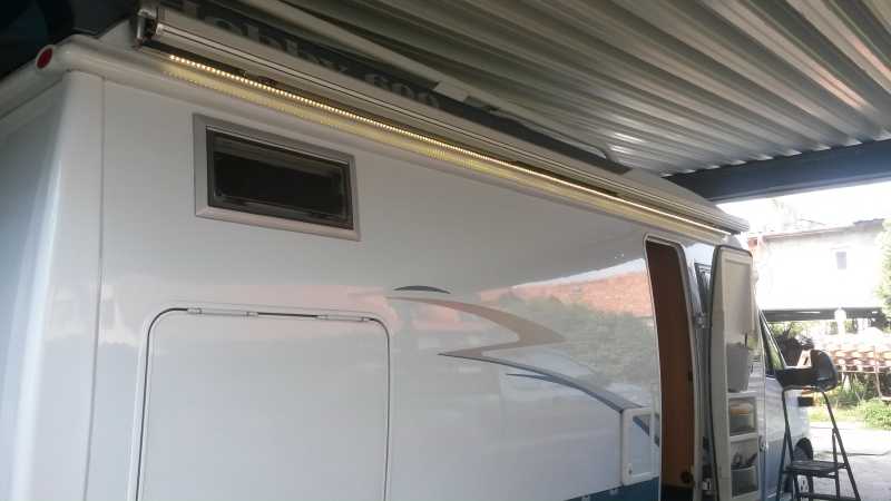

  • Bevor es draußen dunkel wird, schnell noch die Aussenbeleuchtung angebracht und angeschlossen. Noch einen Funk-Dimmer dazwischen und fertig :)

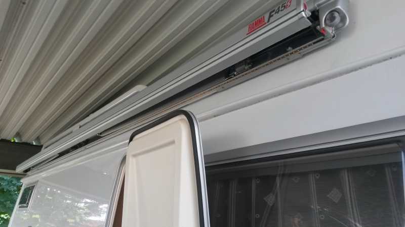

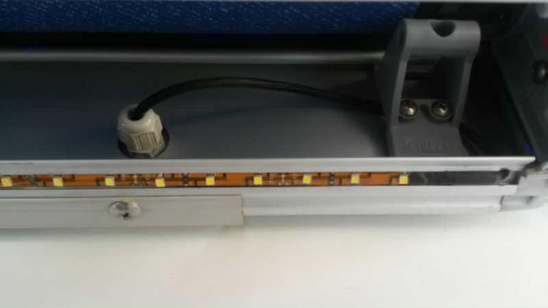

  • Hallo Manfred,
    den Strom haben wir aus der Komandozentrale über der Aufbautür abgegriffen. Die Kabel in den Oberschränken nach vorn und dann durch die Seitenwand und Markisenhalter nach außen. Durch den Markisenhalter deswegen, weil er vollflächig verklebt ist und genug Material für das Gewinde hergibt. Die Kabeldurchführung schön mit Scheibendicht eingedreht, damit ist auch alles dicht :)

  • Hallo Helmut,
    das Lichtband habe ich bei http://www.Inktron.de bestellt (Art. Nr.: LED60B5br35o/2)
    LED-Lichtband 12V DC, 5m, 6mm, IP65, braunes PCB Lumen 120° warmweiss 24W dimmbar
    Der Dimmer ist von Ebay (eBay-Artikelnummer:281789606123)
    Bei dem Lichtband brauchte ich wegen der Nut in der Markise das 6 mm breite Band weil das 8 mm bzw 10 mm Band nicht rein passt (die sind billiger).
    Ich hoffe ich konnte die helfen.
