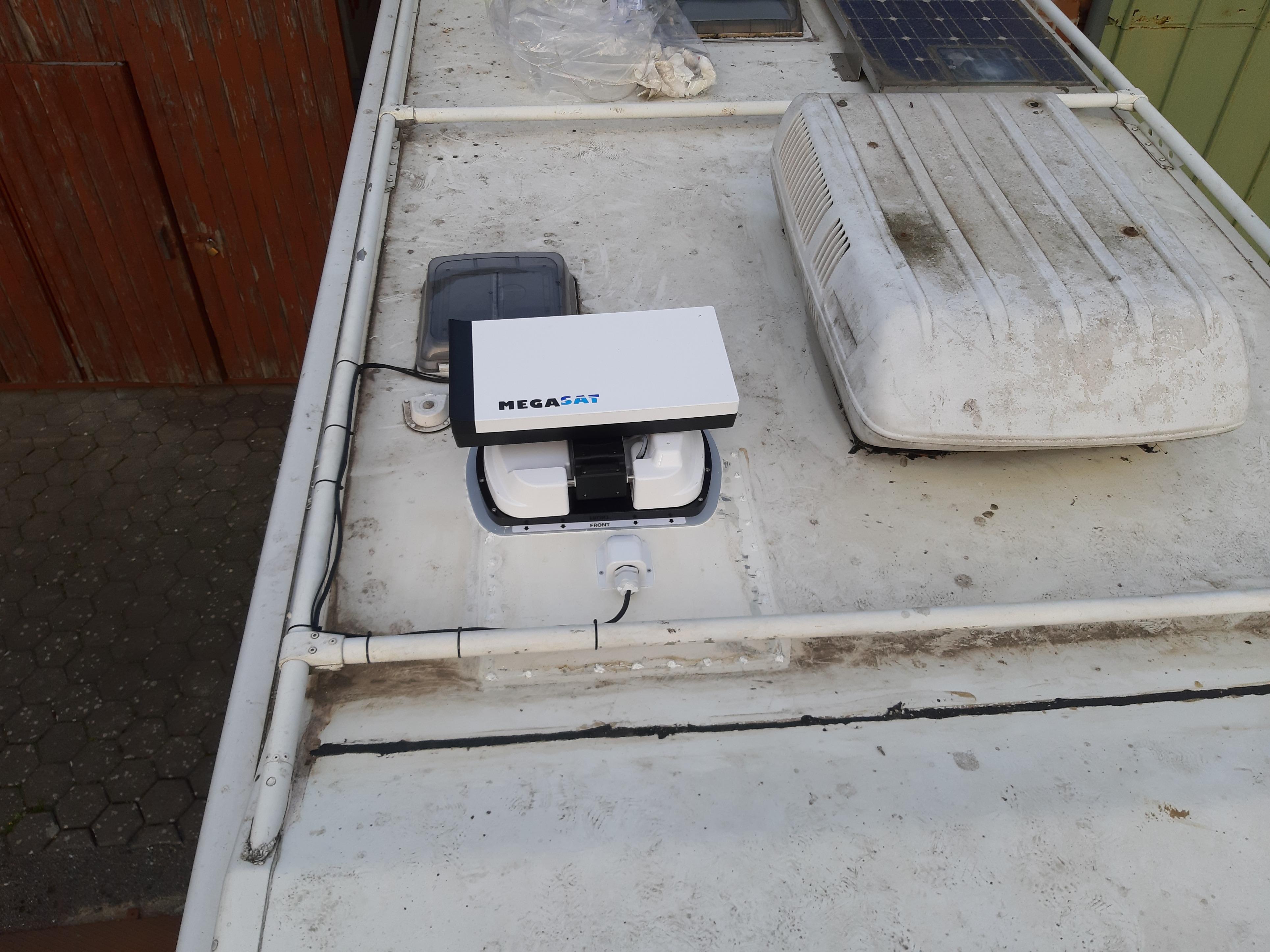

  • Heute war ich wieder etwas fleißig. Alte Schüssel runter, neue drauf. War wie gedacht, die alte abzubekommen hat ewig gedauert. Wieder Experten am Werk gewesen. Unter der Montageplatte Klebezeug ohne Ende, außen an den Rändern wo es sinnvoll ist nur ein Hauch. Deshalb war es auch feucht darunter. Naja,nun ist es geschafft, die Tage noch innen den Feinschliff, und gut. Einen spoiler habe ich in dem Zuge auch gleich vor die große Luke geklebt. Und die Gläser von den Rückleuchten getauscht. Und schon war der Tag vorbei.
    LG Frank
  • Heute sind wir für den Rest der Woche mal los. Der Boiler hat den Test bestanden, endlich wieder warmes Wasser. Antenne funktioniert auch einwandfrei. Ruck Zuck Fernsehen startklar. Da haben sich die Mühen doch gelohnt. :)
    LG Frank

  • Und hier noch ein paar Bilder dazu.
    LG Frank
  • Moin Frank.
    Sieht gut aus was jetzt neu ist.
    Mir ist nur noch eins aufgefallen das Dach .
    Eine Reinigung könnte nicht schaden.
    FRANK :woohoo: :woohoo: :whistle:
    Heut haben wir ein solches:
    So ein Ding.
    Moni und Hellmann
  • Das ganze Mobil benötigt eine Reinigung. :ohmy: Mach ich aber erst wenn die andere Klimaanlage drauf ist.
