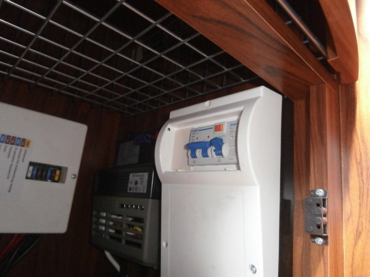

    ich hatte mir vor nicht so langer Zeit einen Ladebooster von Votronic bei WCS einbauen lassen.
    Das funktionierte auch sehr gut. Er brachte laut Display einen Ladestrom von 25 Ampere zu den Aufbaubatterien.
    Ruck zuck waren die Aufbaubatterien auch voll bei 100%.:)
    Nach einiger Zeit fiel mir am Display auf, dass das am Anfang erwähnte Problem auf.
    Die Starterbatterie wurde weder mit Landstrom noch mit Solar geladen.:angry:
    Den Fall mit WCS besprochen und heute wurde ein Standby-Lader 12 Volt eingebaut.
    Jetzt funktioniert die Ladegeschichte per 230 Volt und Solar. ( mit der LM sowieso ):)
    Hhmm, soweit so schön. Bei WCS hatten wir 230 Volt und Solar getestet. Funktioniert.
    Zu Hause angekommen ( etwa 80km eine Strecke ) der Gedanke: Funktioniert der Ladebooster jetzt eigentlich auch noch richtig?
    Heute Test .Ups. Motor angelassen, neiiiiin, nur 4,44 Ampere. :woohoo:
    Jetzt werde ich WCS anmailen, dass Problem schildern und Montag mit dem Cheffe noch mal die Vorgehensweise schildern.
    Habe mir heute eine Exceltabelle angelegt mit Zeiten Strömen,Spannungen, und % Anzeigen.
    Diese werde ich mitsenden.
    Die Firma ist sehr zugänglich und wird mir auch dort weiterhelfen können ( ärgerlich warum habe ich den Ladebooster nicht sofort mit kontrolliert? ):angry:
    Ich werde weiter berichten.

  • Servus Olaf
    Ein Standby Lader (oder Charger) hat ja nur die Aufgabe, das er zur Vollautomatischen Nachladung und Ladeerhaltung der Starterbatterie dient, er wird ja zwischen Starter und Aufbau geschaltet, und je nach Ladezustand einen Erhaltungsstrom von max. 2 A in Richtung Starterbatterie abgibt, es fließt ja nur Strom von der Aufbau in die Starter, somit sollte die Starterbatterie immer Optimal geladen sein.

    die Batterie wurde ja auf den 80 km langen Weg und vorher am 220 Volt Netz und eventuell noch etwas über Solar geladen. Vermutlich kann die Batterie jetzt nicht mehr aufnehmen. Ich würde erstmal Strom aus der Batterie verbrauchen und dann noch mal schauen.

  • Hallo zusammen
    Ja Reinhard, diese Vorgehensweise habe ich gestern mit WCS auch durchgesprochen.
    Heute Morgen zum Mobil, alles eingeschaltet. Nach 3 Stunden Bordspannung auf 11,8 Volt.
    Mobil eingeschaltet, Ladestrom des Ladeboosters rauf auf 25 Ampere.Alles supi.
    Jetziger Stand nach Einbau des Standby Laders:
    Bei 230 Volt und Solar wird die Aufbaubatterie und Starterbatterie geladen.
    Steht das Mobil ohne 230 Volt und ohne Sonne ( Scheune ) bekommt die Starterbatterie noch einen geringen Erhaltungsstrom von den Aufbaubatterien.
    Ladebooster läuft auch super.
    Soweit alles gut, doch bleibt immer noch die Frage. Warum wurde vor dem Einbau des StandBy Laders die Starterbatterie bei 230 Volt nicht geladen?
    Egal, jetzt läuft alles.
    Vielen Dank Euch allen für eure Hilfe und den regen Gedankenaustausch. ( Bringe auch zum Treffen 2017 zusätzlich eine Palette Bier für die Mitstreiter mit )

  • Servus Olaf
    Warum das so ist, das ist mir genau so ein Rätsel wie dir, denn der Einbau des Standby Laders hat mit diesen Phänomen überhaupt nichts zu tun. Ist aber im Endeffekt ja auch egal wenn es jetzt so Funktioniert wie es eigentlich von Anfang an sein sollte.
    Ich würde das aber in Zukunft doch weiter im Auge behalten, ob der Zustand auch so dauerhaft bleibt.
