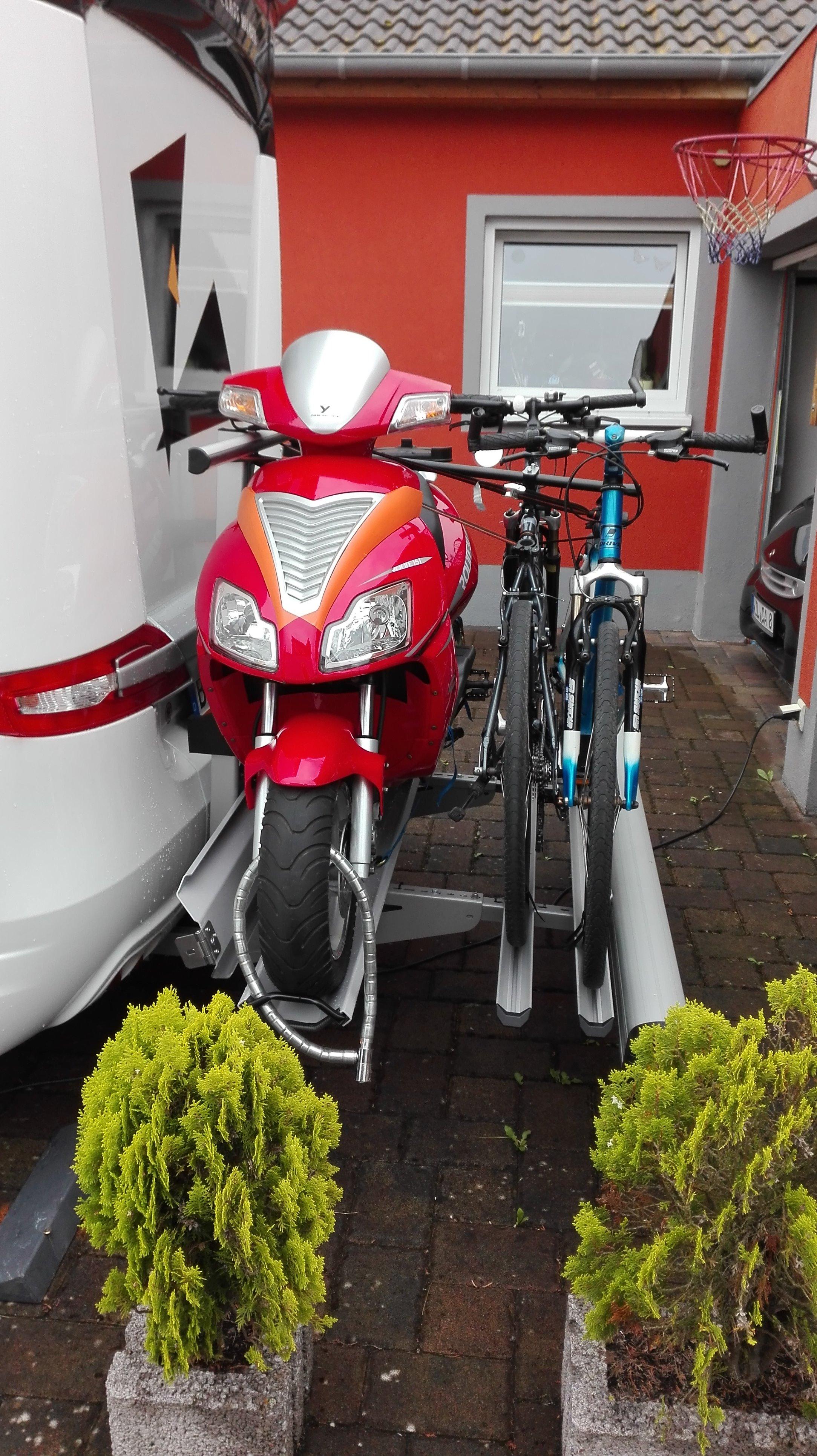

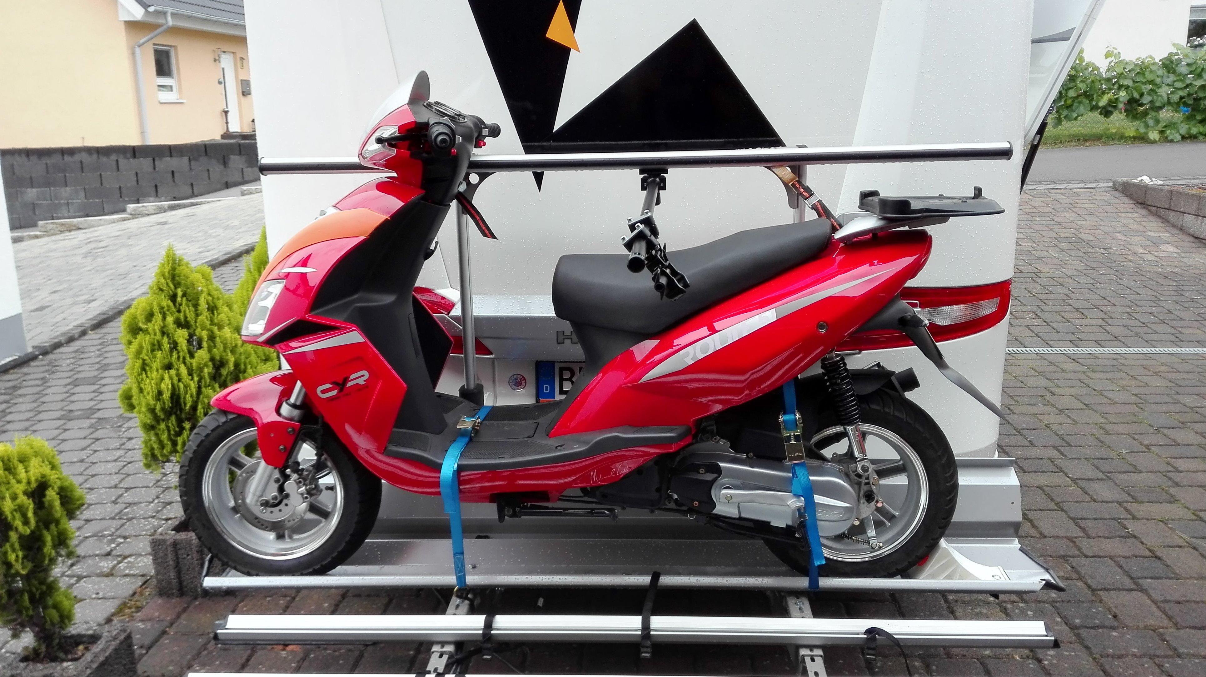

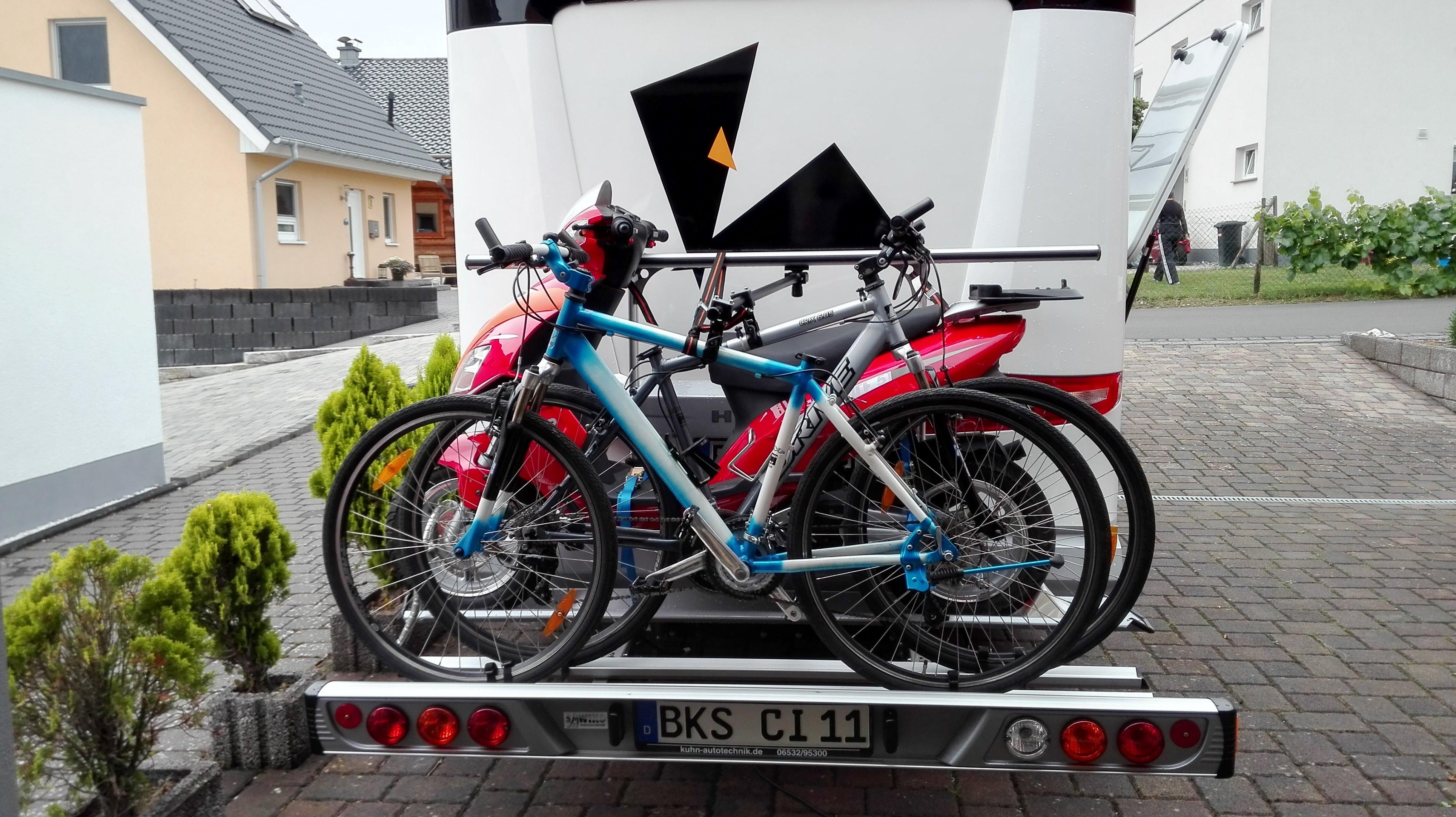

    Durch meine geposteten Bilder wurde ich gefragt welcher Roller das wäre , den ich auf meinem Träger transportiere.
    Und was dieser wiegt.
    Es handelt sich um einen Roller der Marke MOTOBI CYR Route 51. Dieser hat 50 ccm , und wiegt 85 kg.
    Dazu noch 2 Fahrräder a 20 kg . Macht zusammen 125kg. Tragkraft der Ligero2 sind 130 kg.
    ABER die Hinterachse ist bei dieser Beladung an der Grenze . Unser Mobil ein Premium Van 65GE ist aufgelastet auf 4 Tonnen.
    Max Hinterachslast 2100 kg .
    Auf der Waage standen dann 2120kg. Reisefertig. Das war knapp.
