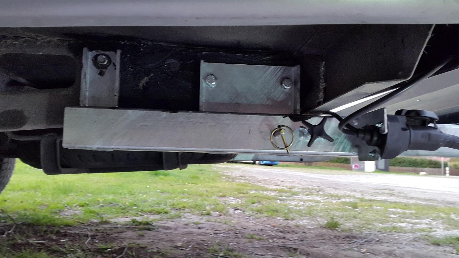

    an meiner Sphinx habe ich einen Motorradträger von Fiedler mit einem eingetragenem Gesamtgewicht von 250 kg. Der Träger ist am Rahmen befestigt. Das entsprechende von Hobby damals angebotene Zubehör (Motorradhalterung) kenne ich nicht.

    Ich habe von Fiedler diesen Träger mit 250Kg hinten dran.
    Aufbau Spriegel und Plane da steht ganz groß Hobby hinten drauf.
    Sieht so aus als wäre das so vom Hobby Werk als Original Teil.
    Halterung ist ähnlich wie bei Sawiko nur nicht zum festschrauben sondern mit einem Spannschloss versehen.
    Gruß Hellmann
    Heut haben wir ein solches:
    So ein Ding.
    Moni und Hellmann
