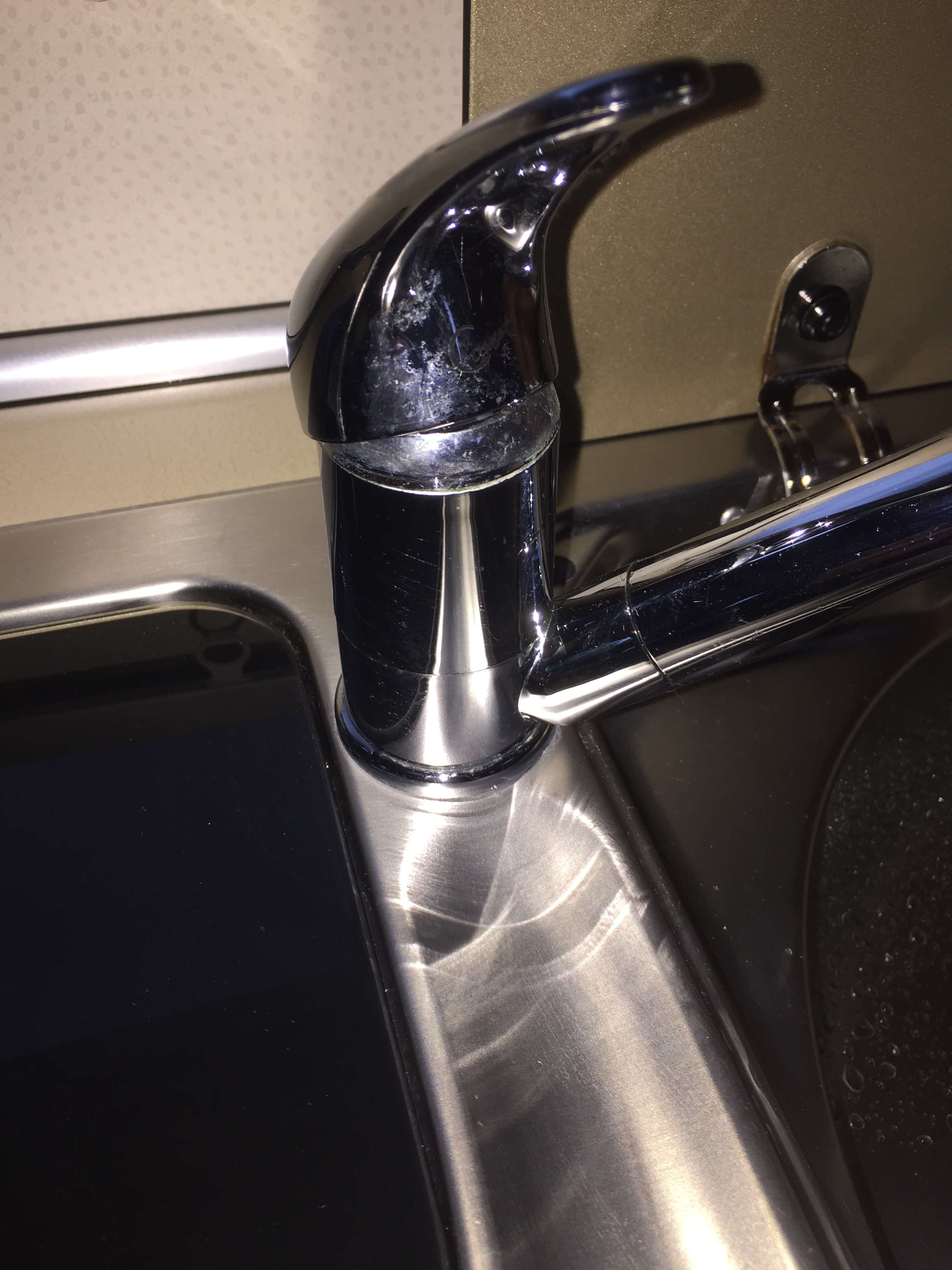

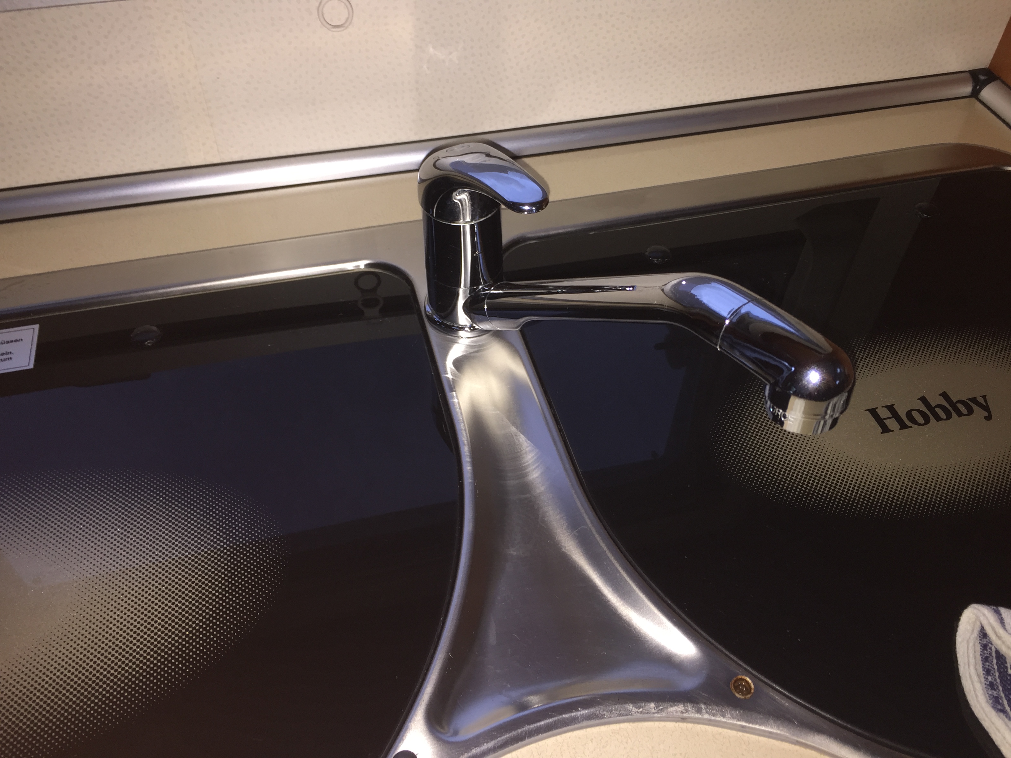

  • Hallo. Der Wasserhahn in der Küche leckt neuerdings wenn ich ihn betätige.
    In dem Bereich wo der Hahn auf dem Spülbecken sitzt läuft etwas Wasser raus(siehe Bild).Reicht es aus die Dichtugen zu erneuern oder sollte ich den ganzen Hahn ersetzten? Wo kann ich herausfinden um welches Modell von Wasserhahn es sich handelt?

    also auf den Bildern ist nicht zu erkennen wo das Wasser raus kommt. Aber ich würde es erst mal mit neuen Dichtungen versuchen , wenn die zu wechseln sind.
  • Hallo Sari, Hallo Tim,
    Schraub mal den Wasserhan von unten weg nicht das die größere Menge der Undichtigkeit in den möbeln/schubladen raus ist. eventuell ist ja auch nur le schlauchschelle lose.

    Es bilden sich auch tropfen an den Anschlüssen unter der Arbeitsplatte. Der Wasserhahn ist jetzt 9 Jahre alt sodass ich nicht versuchen werden die Dichtungen zu erneuern sondern gleich einen neuen einbauen werde. Muss ich da ein original Hobby Ersatzteil nehmen oder tut es auch einer vom Dritthersteller der das gleiche Lochmaß und Gewindelänge hat? Bedeutet der Stromanschluss an der Unterseite des Wasserhahns dass ein Mikroschalter verbaut ist?

    Aufgrund vom Kunstoffgewinde hab ich die Überwurfmutter mit einem beherztem Handgriff lösen können ohne die ganze Spüle auszubauen und der neue Wasserhahn war in 10min montiert.
    Kurz noch Dichtigkeit geprüft und nun ist alles trocken und neu!
