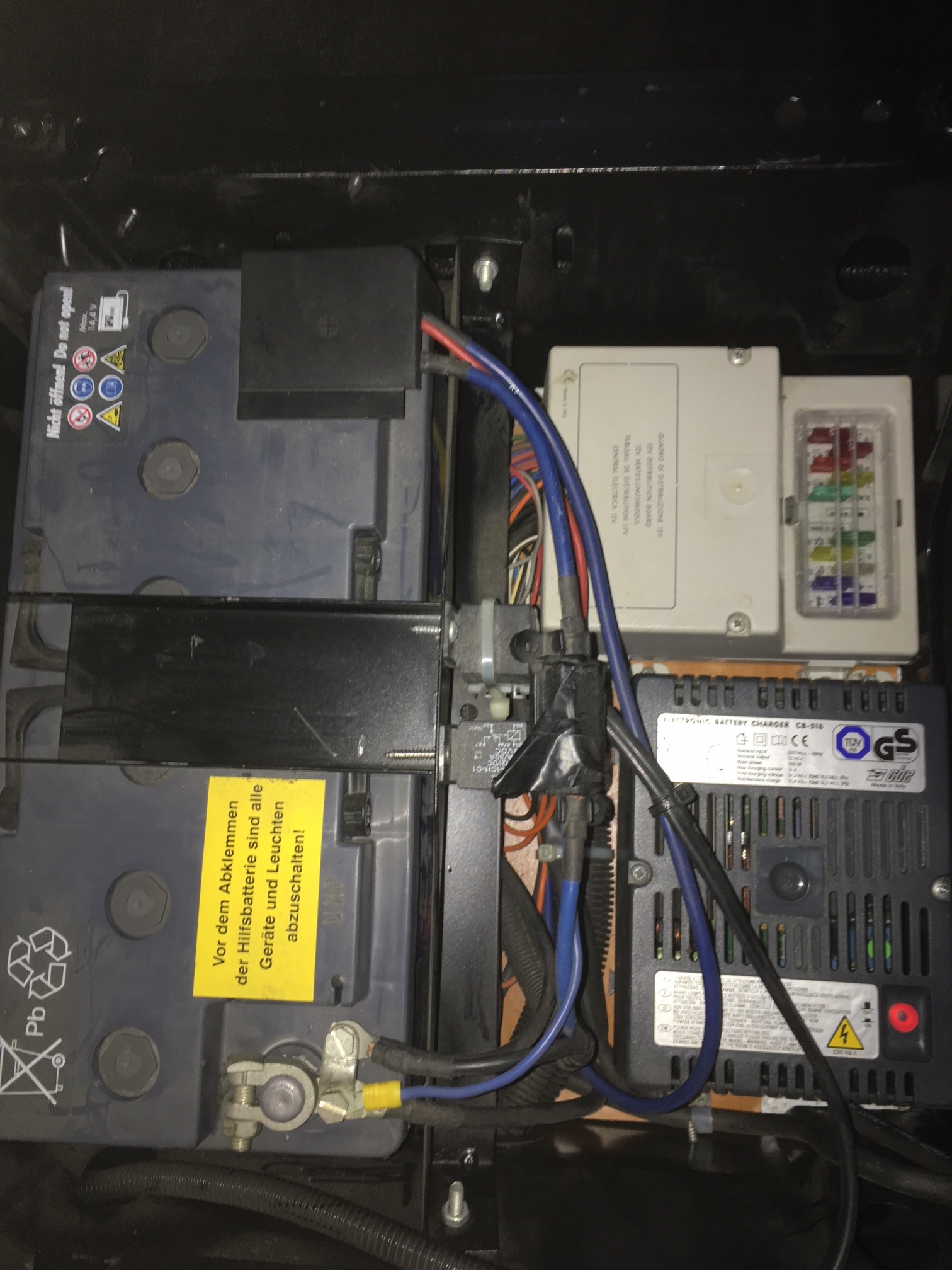

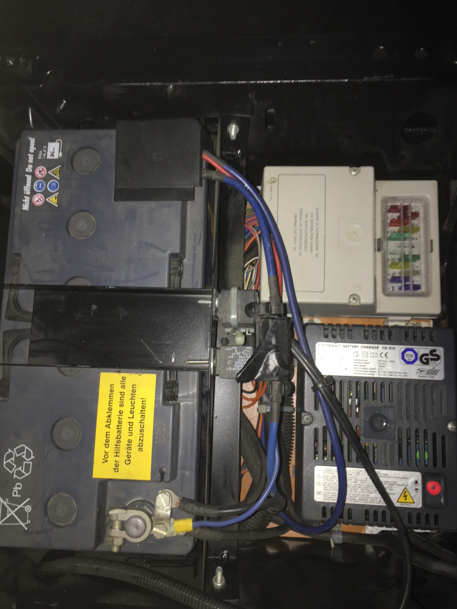

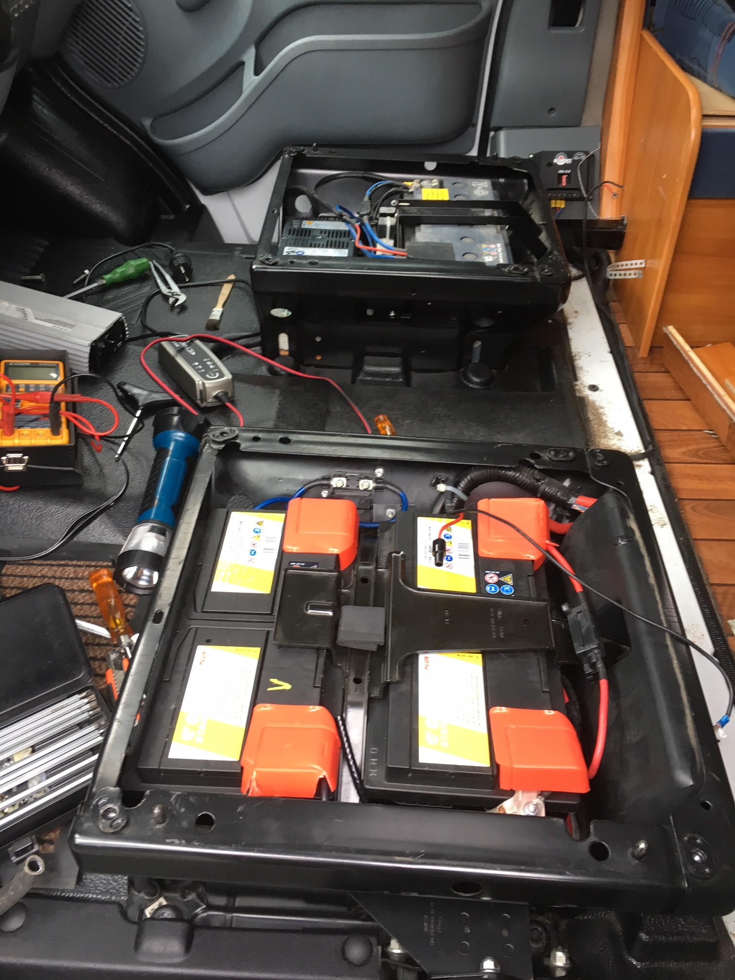

    Also heute habe ich den Beifahrersitz ausgebaut , weil ich mir ein Bild von der Situation machen wollte, einen Hauptschalter ist bei meinem Womo nicht verbaut worden , es ist auch kein Loch im Chassis des Sitzes wo mal ein Schalter hätte gewesen sein können.
    Ich habe mir die Schaltpläne der Ladegeräts und der Verteilung angeschaut.
    Laut Beschreibung des Ladegeräts werden beide Batterieen geladen mit bis zu 2 Amp , aber nur wenn die Spannung der Batterien entsprechend abgesunken ist, die Aufbaubatterie hat Vorrang ! Wenn man die Batterien mit z.B Ctek Ladegeräten über den Winter bringen möchte sollte unbedingt das eingebaute Ladegerät deaktivieren, sonst könnte es wohl Ärger geben.
    Ich habe mal ein Bild geschossen....:-) morgen baue ich noch den Fahrersitz aus , denn Saubermachen ist da auch kein Fehler :)
    Liebe Grüße aus Leverkusen
    H.Joachim
  • Hallo Joachim,
    danke für's Photo, sieht 'normal' aus ;-), also wie bei uns.
    Seh das eher so:
    - die Aufbaubatterie wird mit einer ordentlichen Ladekurve aufgeladen (für Gel-Batterien).
    Das ist OK
    - die Fahrzeug-Batterie erhält eine Ladeerhaltung von 2A.
    Das reicht beim Stehen, reicht aber nicht aus für eine richtige Aufladung, wenn sie entladen ist, z.B. nach längerem Stehen
    s. dazu Dein anfänglicher Fehlerbericht.

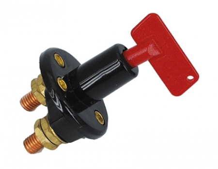

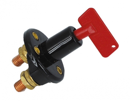

    der sog. Hauptschalter am Bedienpanel schaltet elektrisch alle 12V Verbraucher ab. Ein minimaler Reststrom fließt noch, um die Elektronik betriebsbereit zu halten. Sonst könnte man ja nicht wieder einschalten.
    Der 12V Hauptschalter, sog. Natoknochen, ist auf der Rückseite des Beifahrersitzes. Er schaltet die 12V Anlange komplett ab.
    Ab wann dieser Schalter serienmäßig eingebaut wurde, ist mir nicht bekannt. Ich vermute ab etwa 2009/10. Vorher, wie auch beim kleinen Bruder T500GFSC, gab es den nicht.
    Ich habe diesen Nato-Knochen noch nie benutzt.
    Allerdings den Panelschalter. Der Verbrauch von ca. 0,1A macht sich bei längeren Nichtladezeiten bemerkbar.
